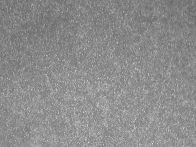

国标中没有晶粒度要求,国外的一些标准中有晶粒度方面的要求,晶粒细化对性能确有很多的优点,但是亚温淬火我不太认同,因为亚温淬火形成屈氏体,如果屈氏体能提高轴承寿命,那么标准中就没必要控制屈氏体的量,国外标准中对屈氏体的要求比国标严格多了.

腐蚀不深,好像有加热导致产生的屈氏体啊!硬度有多少?淬火硬度应该在61--62HRC吧。请发帖人给出答案!

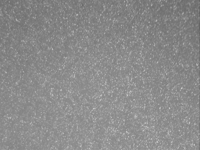

楼主的金相,轴承钢按照JB/T1255--2001,第一张放大1000倍的,第二张500倍,我个人认为组织在3级到4级之间,不到四级。但是碳化物颗粒从第二张上来看,好像有点偏大(第一张,发达倍数的影响,不加评论)。
评级理由为:一、组织正常,没有出现屈氏体组织。
二、有M针状,并且白色区域略大于50%,所以评不到四级。如果严格我们这里来评的话,4级组织。一般只要有一些区域显示超过了一定的级别,都是按高的来评!
第二张碳化物颗粒有点大,可能是退火温度稍高,球化阶段控制的不是很好!
仅仅个人意见,虽然评金相都有一定的主观色彩,但只要评的有道理就是正确的,再不一样不会相差很多吧?!
只要做出的产品质量和性能良好就是正确的!

按照skf的标准楼主图1应该评到3.5~4级。FAG的标准还没有研究过。

请问你的SKF标准是哪里来的,怎会与我们的相差哪么大,我们的评级与法国SKF实验室基本一致.

你的我个人觉得也是四级,
二是图片没有楼主的清楚

    这两个图片不是很清析,大概是几级,我自己评3级。400倍拍的。

评四级     按我们的标准是合格的组织     我们厂标

怎么这样的组织啊?和我在显微镜里面看的不一样啊。是不是腐蚀的深啊
发表于 2011-1-20 10:38:51 | 显示全部楼层
如果评级的话 有4级吧。

四级往上,碳化物都溶解了
