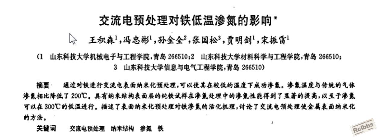

真是缺乏学习呀,今天确实看到了不少关于300℃(或稍高一点)渗氮的介绍,关键是渗氮前的预处理。

怎么上传资料呀。我给大家传个各国做低温渗氮渗碳的介绍。

我只是个理论者,纸上谈兵,从来没有试过此类方法。只供参考。
不锈钢低温渗氮和渗碳_续_.rar

转成PDF格式:
不锈钢低温渗氮和渗碳_续_.pdf (613.41 KB, 下载次数: 28)
