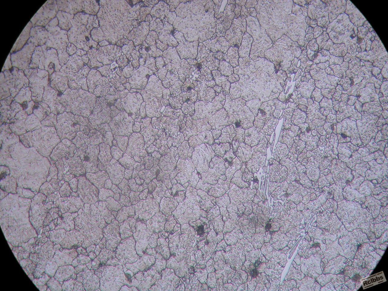

[原创] 清晰的淬火屈氏体组织
发表于 2009-8-26 08:26:00 | 显示全部楼层
同意楼上!100倍下这样的组织不算细吧?
楼组说黑色的是屈氏体,是不是在500X以上的看过其形态,在这张照片上根本没有办法看清呀!
签到天数: 36 天
发表于 2009-8-26 08:49:20 | 显示全部楼层
100X下辨别屈氏体,工艺不明的情况下,有点牛。
发表于 2009-8-26 08:58:27 | 显示全部楼层
签到天数: 474 天
发表于 2009-8-27 06:56:48 | 显示全部楼层
應該每個倍數放一張. 這麼節省相片?
沒看到共晶碳化物. 離SKD11太遠了.
发表于 2009-8-27 08:14:44 | 显示全部楼层
对楼主的判断提出异议:对于屈氏体的判断应为500倍,你说你的照片和GCR15一样,是否能发一张,你认为相同的照片上来对比一下。
发表于 2009-8-27 14:31:48 | 显示全部楼层
100倍下这样的组织已经很粗了,估计加热温度应该不低,或者保温时间也不短,个人认为是冷却不足产生!
发表于 2009-8-27 18:02:12 | 显示全部楼层
对看组织真的看的太少啦,看在出来啊,为什么说这个组织很典型啊.为什么说在晶界处的为屈氏体啊.那么那些较大的晶粒是什么啊
发表于 2009-8-27 18:56:30 | 显示全部楼层
是加热不足引起的屈氏体。是不是成分引起有待商榷,冷却不足产生的的屈氏体,形状不一样,颜色也稍有区别。
renbenfg 发表于 2009-4-14 13:14
楼主能否放两张图片上来,让我等也开开眼界啊!
发表于 2009-8-27 18:59:10 | 显示全部楼层
應該每個倍數放一張. 這麼節省相片?
leomet 发表于 2009-8-27 06:56
leomet前辈:能否放一张比较典型的含有共晶碳化物和共析碳化物的照片供我等后生学习呢?首先谢谢了

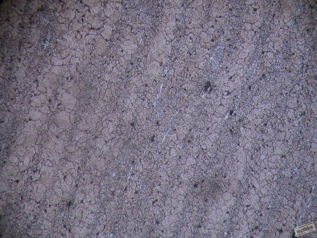

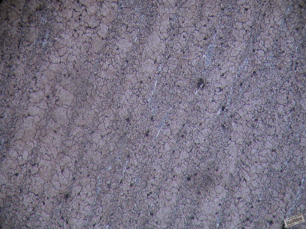

重新提供图片。
重新提供图片;
此图放大100倍,取样靠近工件表面部分,离表面约15--10mm左右; 本帖最后由 shenfuhai 于 2009-8-27 20:24 编辑

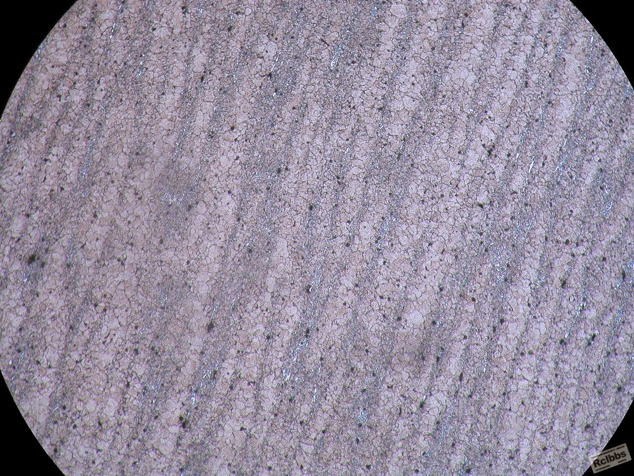

200X1.JPG 图3;放大200倍; 本帖最后由 shenfuhai 于 2009-8-27 20:28 编辑

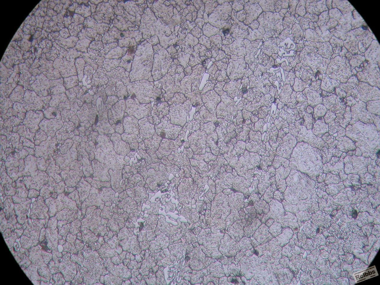

500X2.JPG 图片放大500倍; 本帖最后由 shenfuhai 于 2009-8-27 20:35 编辑

24# leomet
吴老师,你说的很正确;此料号称SKD11;实际成分如下:
C,1.5;  SI, 0.55;  Mn 0.6;    Cr3.35;  Mo 0.11 ;  V0.08;
成分与实际SKD11相差太远;
使用SKD11工艺处理了上述成分的材料,然后得到如上图片。
请指教图片不足和判断是否正确?谢谢。
