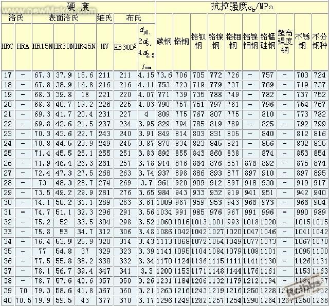

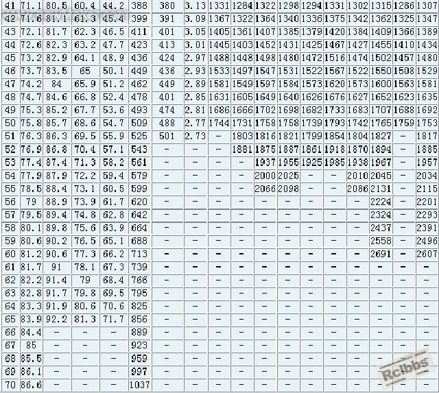

应该是正比的
证据如下:
(对于各种钢均成正比,但不是线性的)
[ 本帖最后由 夏日凉风 于 2009-4-15 15:43 编辑 ]
GB1172-1999黑色金属硬度及强度换算.pdf
216.17 KB, 下载次数: 23
发表于 2009-4-15 20:40:05 | 显示全部楼层
回复 22# 夏日凉风 的帖子
1.你给出的数据更加证明不成正比.2.既然非线性关系.更何谈比例关系.3圆的面积与其半径是不成正比的.
