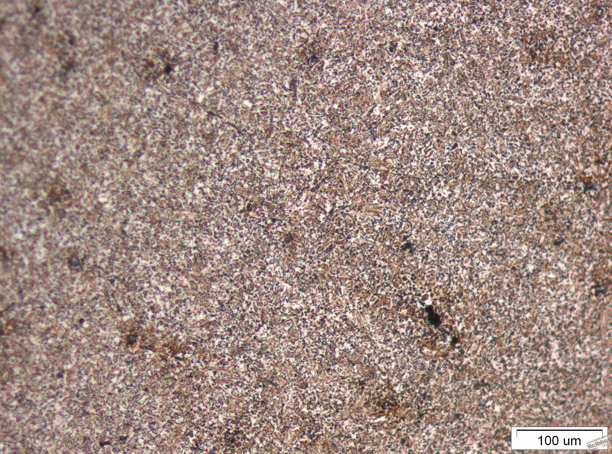

3月9号我采用这个方法做过,而且第一步还增加了高温退火,回火的保温时间2个小时,但最后的结果延伸率还是达不到要求10.5%。请看附件金相照片。
原帖由 czwjn 于 2009-3-9 08:42 发表
就楼主的材料和ZG230-450除了在Mn和Si上略高外,其余都是一样的,而强度和屈服却高了很多,这需要正火和调质两道工序来达到。
由于Mn元素会增大奥氏体晶粒长大的倾向,故加热温度不能超过870°C,用860试试,楼主的 ...

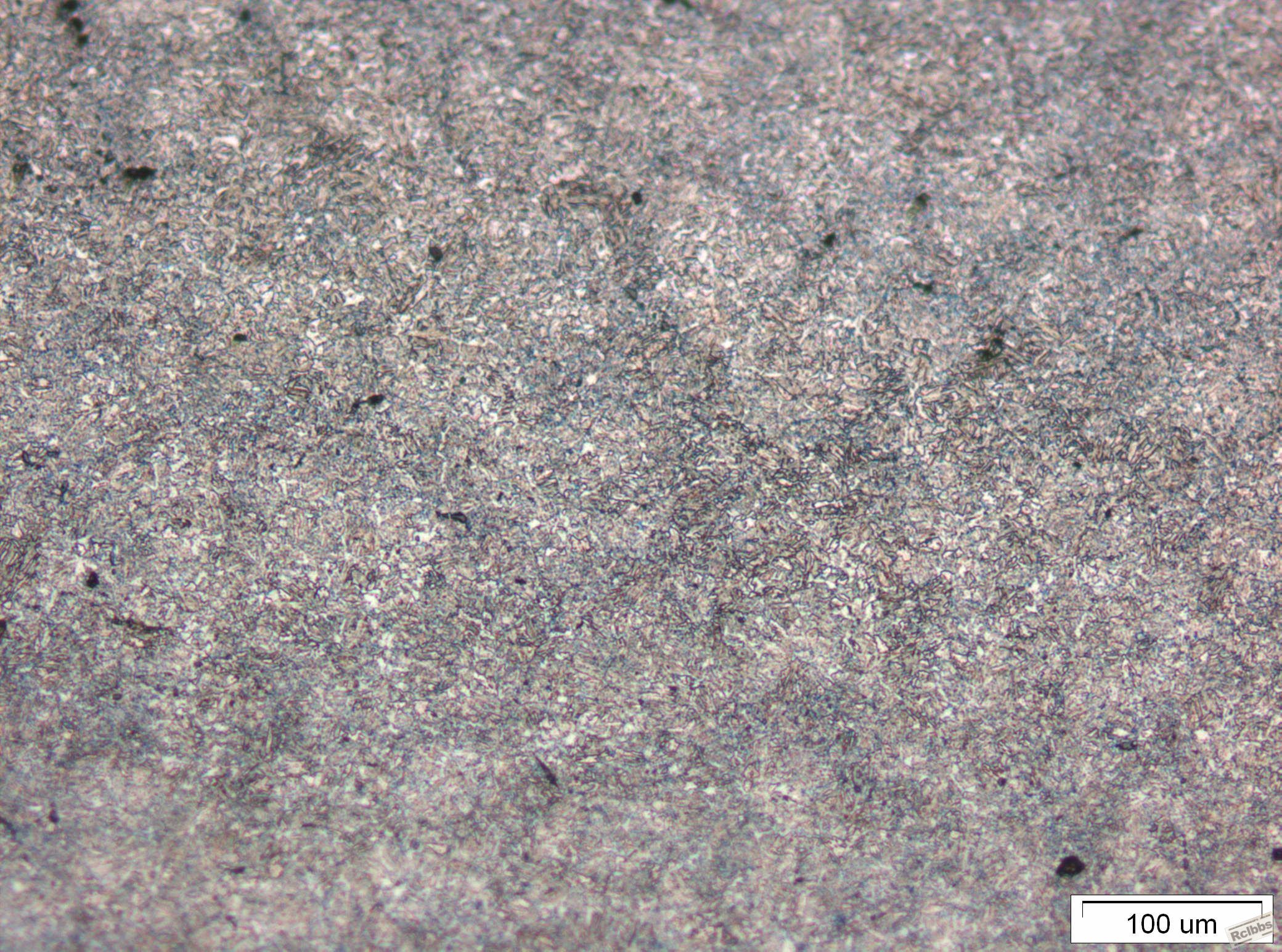

 楼主| 发表于 2009-3-13 17:51:35 | 显示全部楼层
这是我在28楼提到的方式,得到的金相照片。球化的非常好,下午拉伸靠近浇口一端得到的结果:
抗拉:665,屈服 510,延展率:25%
发表于 2009-3-14 01:42:10 | 显示全部楼层
这样看来,回火温度再降20~30度,热处理工艺已经基本定型了。
剩下的就是铸造的问题了。怎样减少缩孔,并且使零件各部性能趋向一致。
一个是水口位置。水口离试样拉伸变形区位置越近,对这个区域的补缩作用较好。顺序凝固上也可做点文章。
第二个是加压补缩。用耐火水泥拌碳酸钙粉,在铁钉的头部团成球,烘干后把它铸在蜡形的浇口棒里,钉尖外露。制壳等其他工序照旧。浇入钢水后,钢水结成硬壳,浇口棒里的铁钉上的碳酸钙球受热分解出二氧化碳,在硬壳内产生压力,对铸件加压补缩。这种工艺在砂型铸铁件中有采用,是成熟工艺,配方有很多种可以查到,只是不知熔模铸钢件是否安全。
