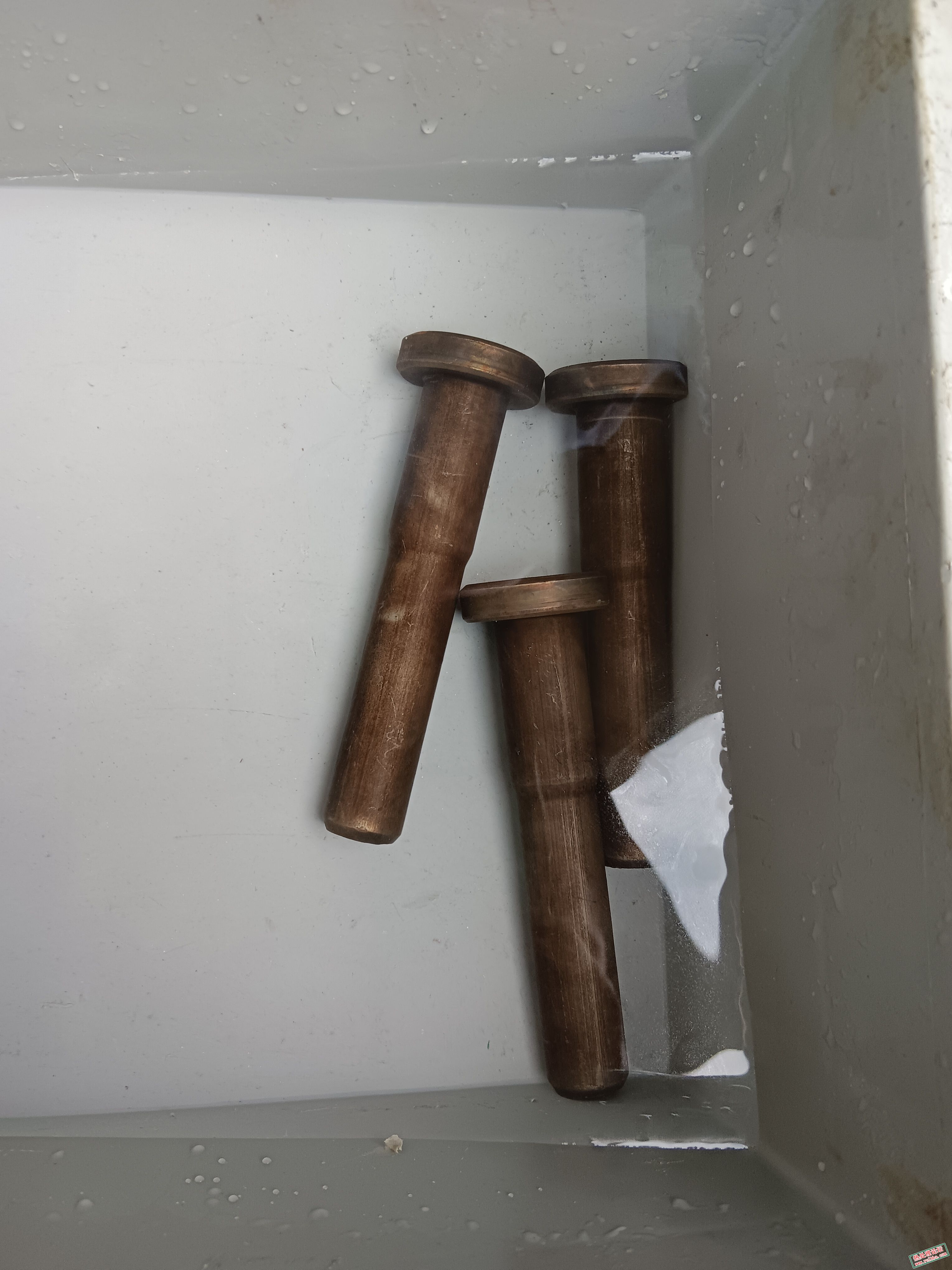

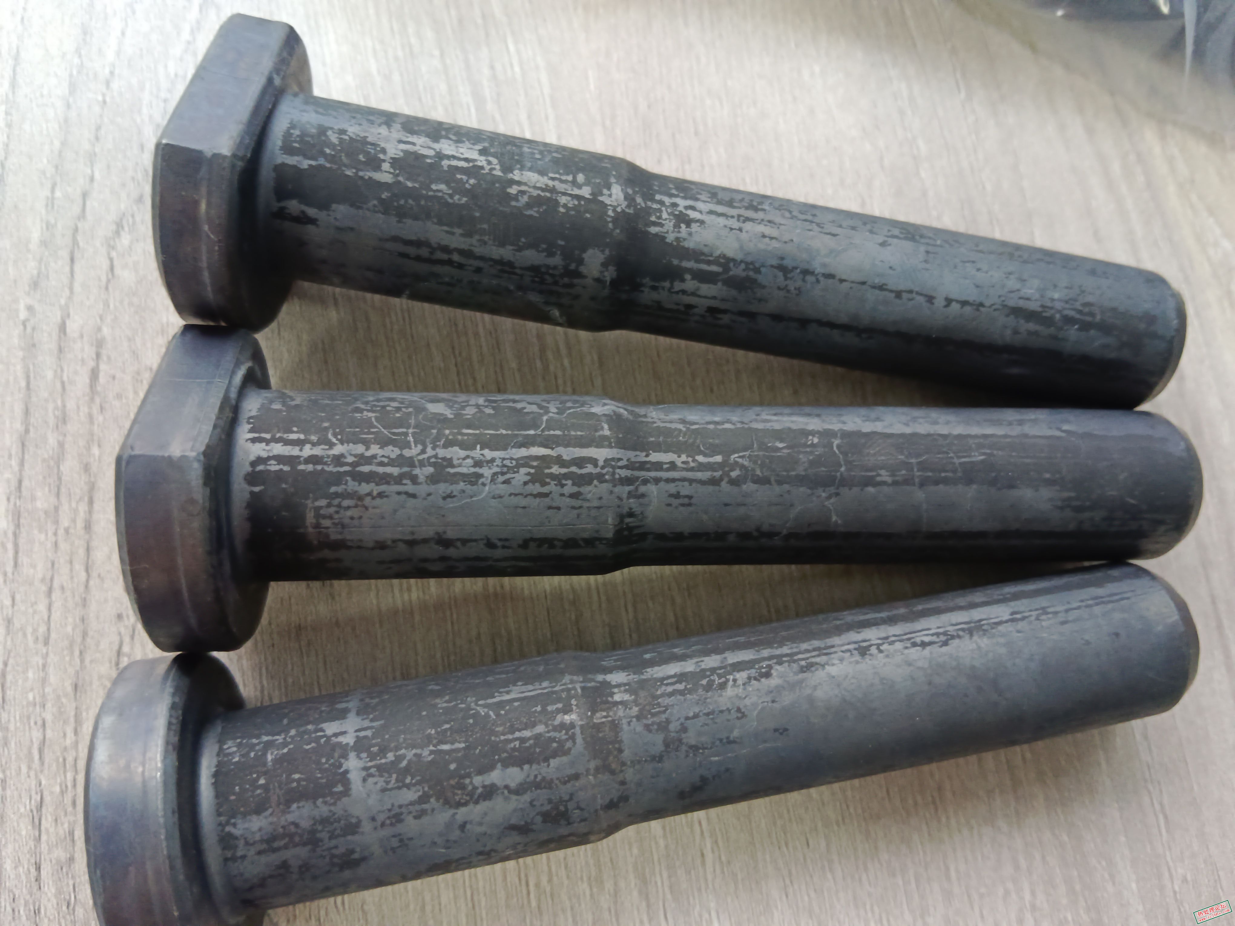

 楼主| 发表于 2022-11-17 16:49:01 | 显示全部楼层
图片是淬火后的产品颜色,各位大神这个颜色正常吗?
