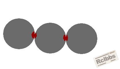

     关于晶粒与冷却速度的关系,还有一个实例,大家讨论一下,在检测40Cr热轧盘条脱碳层时,发现表面局面有粗晶,在横截面上有时呈对称分布,有的粗晶区内还有魏氏组织。
     经分析是终轧温度高,相邻的盘条靠在一起,局部冷速过慢而引起(见示意图)。
     同一件上相邻的盘条,终轧温度和变形量应是相同的,由此,我认为冷却速度对晶粒大小还是有影响的,特别是在奥氏体区。
红色代表粗晶区
发表于 2009-1-10 22:31:04 | 显示全部楼层
楼上你好:
这个实例说服力不强,因为他的前提条件和我们常说的冷却多了3个:终轧温度高、冷却前高温变形和在高温奥氏体区的缓冷。如果终轧温度不高,再按你说的方式冷却,是什么情况?
