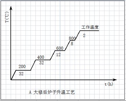

楼生提到水蒸气和结晶水的问题,现在我们设备都是以前设备供应商提供200-400-600-800-900℃这么个烘法,听您这么一说,挺受触动,能不能提供一个烘炉温度点或者来一些新设备烘炉,大修烘炉不涉及保密的参数。

 楼主| 发表于 2022-2-8 09:59:36 | 显示全部楼层
以下是我经过查阅多份资料和文章后的总结
    低温阶段的烘炉升温速度应该相对缓慢,保温时间应该相对较长,这一点大家还是基本认同的。有的烘炉工艺直接每100或200℃保温多长时间后继续下一个100或200℃再保温,这些都是拿来主义,直接复制别人的烘炉曲线,没有探究为什么这样做,更不知道这样做是否正确。至于升温速度,直接按照正常运行时的升温速度来进行加热,这样都是不对的。
    其实,在新砌完的炉子中,水是以游离水和结晶水两种形态同时存在的,游离水是我们通常能直接感知到的,在筑炉过程中人为加入粘合剂泥浆中的水大部分是以游离态存在的,而结晶水是已经和炉砖深层次结合在一起的以离子态存在的。二者对炉砖的影响不同,驱除的机制和温度也不同。
    烘炉过程中,110℃和300℃是两个关键的烘炉温度。众所周知,100℃是水转变为水蒸气的临界温度。在110℃时游离水才大量变成水蒸气,在这个温度时炉砖中脱水量大,脱水速度快。 如果这时水分排出太快,炉砖内部残存水分扩散速度小于表面层的蒸发速度,内部水分受热变成水蒸气,产生膨胀,这样炉砖和炉墙表面将发生龟裂,降低粘结强度,所以这个温度段附近升温不应太快,保温时间应相对延长。300℃是结晶水变为气体的温度,也同样要有足够的烘炉时间才能彻底排出结晶水。600℃是完成晶型转化和聚合作用的温度,800℃是达到设计要求的烧结强度的温度点,在这两个温度时也应相对较长的保温时间,以使其相应的效果得以发挥作用。

 楼主| 发表于 2022-2-8 11:12:34 | 显示全部楼层
另外,没有检验依据的烘炉,如何证明烘好了?
按曲线升就行了吗?不同炉型,不同地区,不同季节,烘炉有很大差异的。

基本上有点明白了,砌炉之后,100度需要烘炉,这样可以防止开裂。其实吧,做为设备使用者,有时候并不知道那么原理,所以当购入设备后,一般都是通过供应商给的工艺在做。说实话确实没有这方面的太多经验。

正常使用情况下呢,快速降温到是不会,短时间停炉升温也会相应的保温的。但是大修后直接200度烘炉听您这么说一说,确实有点不妥,我在想,后序应该改善在100-300这个两个点保温相应的时间。

可以用露点仪检测露点
