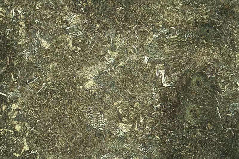

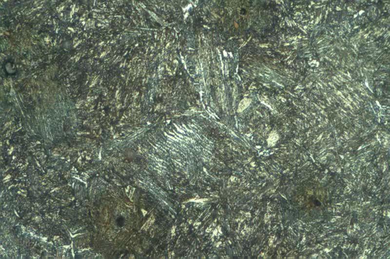

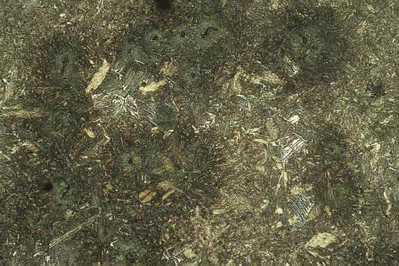

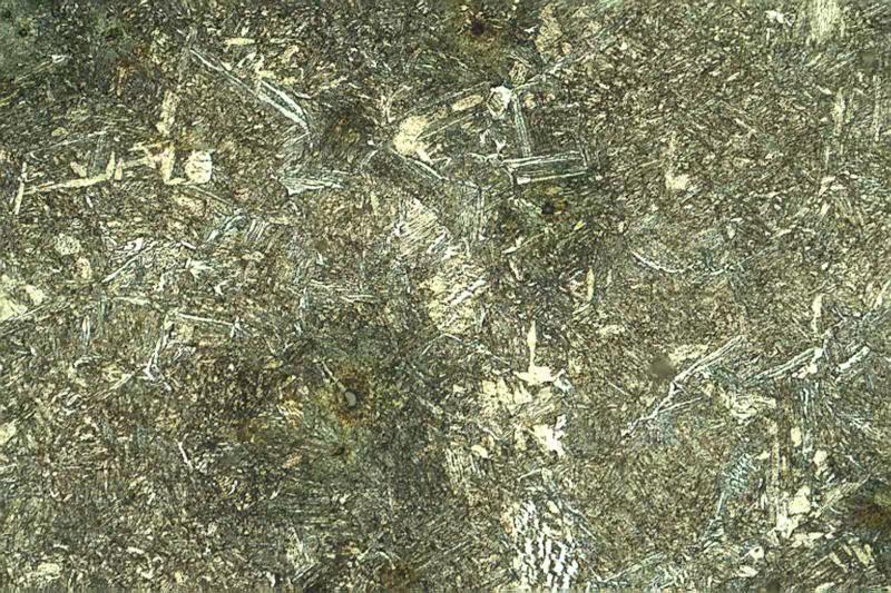

 楼主| 发表于 2021-12-4 09:39:55 | 显示全部楼层
由于疫情原因,故障品履带才收到,这是拍摄的一组母材的金相组织照片,我们判断有上贝氏体,是否有魏氏体,经验不足,无法分辨。

发表于 2021-12-25 17:28:10 | 显示全部楼层
金相不怎么样,上贝会严重降低塑性指标,我认为掉块和上贝有关,你可以做一下冲击。我们出现过类似这样的金相杆类直接断裂的问题。供参考
签到天数: 345 天
发表于 2022-1-4 15:58:27 | 显示全部楼层
很多企业 大节距的链片芯部的调质组织都不咋地   淬不透  基本上都会有贝氏体,感应淬火区域组织一般都能满足要求的。掉块的话个人感觉还是着重点还是要放在 感应淬火工序 ,还有前面某位高工说的 回火工序  不能一味地以硬度来评判回火是否到位   回火时间一定要足够才行

发表于 2022-1-4 16:28:11 | 显示全部楼层
金相组织不好。。。。
签到天数: 1158 天
发表于 2022-1-4 16:30:20 | 显示全部楼层
锻造后差一道正火工艺。。。。。。。
签到天数: 888 天
发表于 2022-1-4 16:38:38 | 显示全部楼层
按照你的描述,你应该在锻造后进行了整体调质处理,然后再做的表面感应淬火,所以和锻造无关啊。管锻造什么事,你都调质了。锻造组织都已经被你弄成下贝氏体和回火S了。你还找锻造的事呢?
签到天数: 2244 天
发表于 2022-1-4 18:44:16 | 显示全部楼层
     调质组织比较粗,这个是一个问题点。正常锻造组织都比较粗的,需要做细化处理以后再调质,如果直接调质,而且淬火温度用的也比较高,晶粒都不到哪里去。
     然后呢,比较粗的调质组织,在做感应淬火的时候,也会影响感应淬火的组织大小。感应淬火组织粗了,应力大,冲击韧性差,很容易发生失效。
     所以分析方向可以从感应向回推,先检测应该淬火组织情况,然后就是调质晶粒,这反推回去,再根据这些情况在有限的范围内做一些改善措施。

签到天数: 387 天
发表于 2022-9-5 11:43:26 | 显示全部楼层
看金相好像是出现了少量的网系碳化物。
