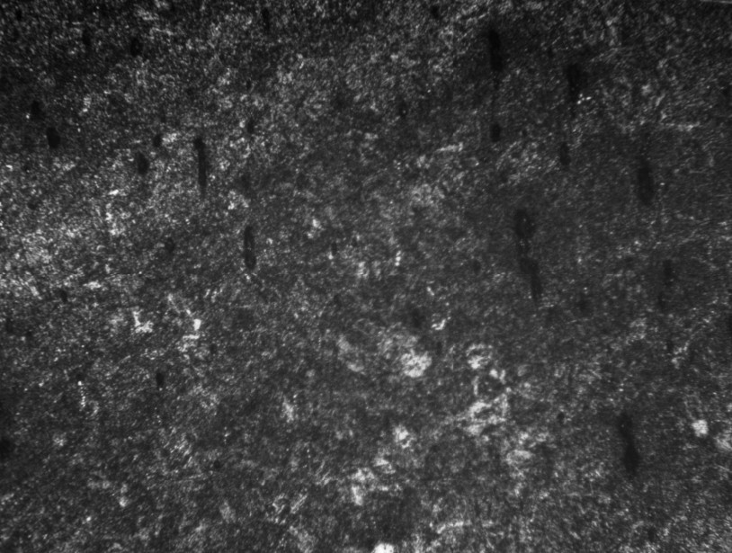

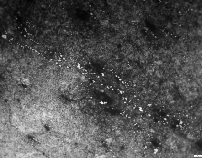

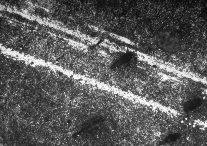

 楼主| 发表于 2021-2-23 07:46:15 | 显示全部楼层
一尾鱼 发表于 2021-2-22 16:22

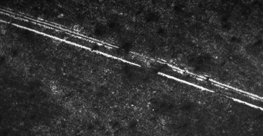

做过金相没,顺便看看螺纹牙形和螺纹附近组织有无异常。轴向切割
emobile_2021-02-23_08-16-50.jpg emobile_2021-02-23_08-16-31.jpg emobile_2021-02-23_08-17-00.jpg emobile_2021-02-23_08-17-09.jpg
白色长条的带状碳化物严重,非金属夹杂物很多

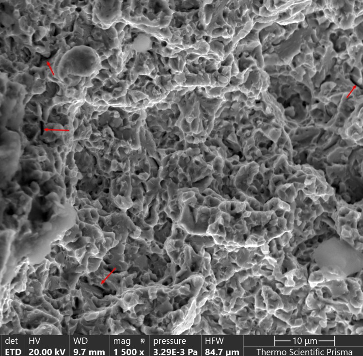

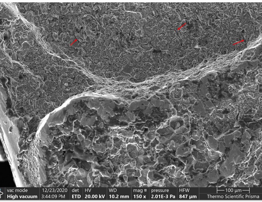

 楼主| 发表于 2021-2-23 07:55:31 | 显示全部楼层
leomet 发表于 2021-2-22 19:47
你想的沒錯. 晶粒之間的微縫隙是氫分子撐開的. 除氫不可省.
请教先生下图标的红色箭头所指的次生裂纹是否也氢有关?
下两张图的显微裂纹是否与氢有关?

发表于 2021-2-24 07:44:10 | 显示全部楼层
金相照片中白色长条是划痕吧,只有第二张是碳化化,照片中缺少标尺。不锈钢不熟悉,学习了。
签到天数: 474 天
发表于 2021-2-25 00:02:44 | 显示全部楼层
表面也可用SEM觀察. 倍數可逐漸加大到看清楚.
斷裂數量很多嗎?
签到天数: 367 天
 楼主| 发表于 2021-2-25 07:11:39 | 显示全部楼层
第三张是第一张放大的,可以分辨出是碳化物。
签到天数: 718 天
发表于 2021-2-25 16:02:02 | 显示全部楼层
第4张图片黑色条状是夹杂还是别的,分析一下
