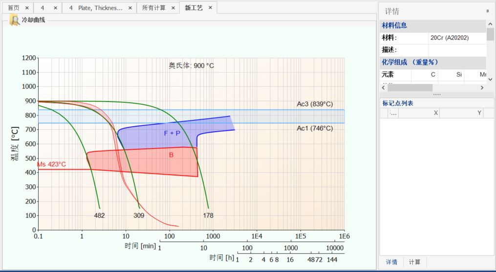

20Cr确实淬透性很差。见下面的冷却曲线:
1、换冷速更快的淬火油。
2、采用冷却循环更好的多用炉。比如搅拌器的数量、转速、油导流系统的结构等。
