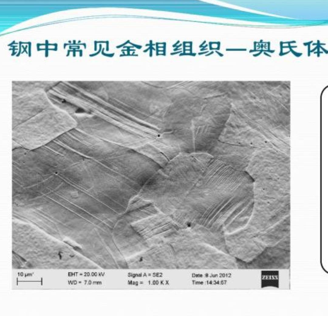

我说了这么多没能使你明白,是我的表达能力太差了。我说的是机械磨制和机械抛光在样品表面会有变形层,就会有形变孪晶。这个并不排斥退火孪晶也同时存在,为啥不能同时存在呢?在电解抛光后去除了形变孪晶,只保留退火孪晶,为啥不对呢?
下面是奥氏体机械抛光形变孪晶在扫描电镜下显示的浮凸形貌

用这种腐蚀方法不再显示孪晶,那说明原来看到的是形变孪晶而不是退火孪晶
