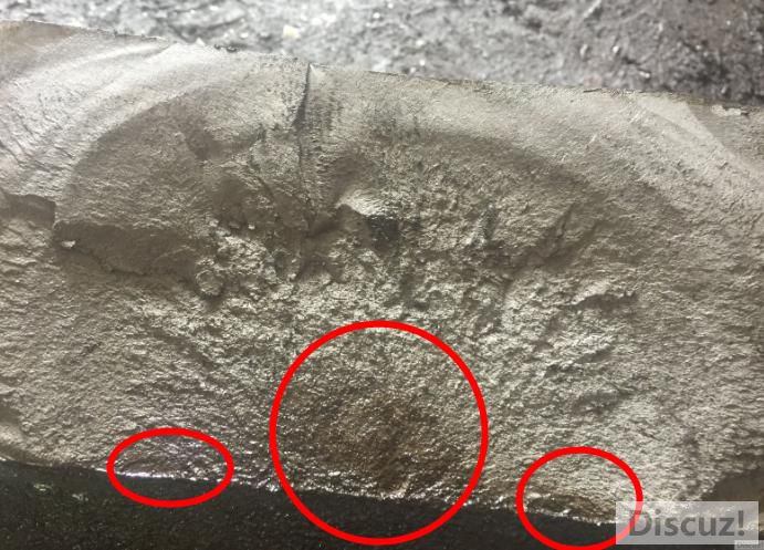

[求助] 请老师傅帮忙看看Cr12热处理后线切割时开裂

这好像是裂纹源的位置

你说说回火时间每次多久?

分享下零件尺寸,我们一起帮忙分析分析

理论讲就是内应力太大,因为零件尺寸较大,心部本身淬不透

你回火时间是多少?检查一下心部组织,看回没回火。怀凝你没回透,就象淬了火的模具,沒及时回火开裂一样!

回火时间多少?我怀凝是回火时间不足,导致的模具放置开裂。请检查回火的组织(表面和心都都取样)。

零件这么大,应该是均温时间不够,冷却也没冷却好。
