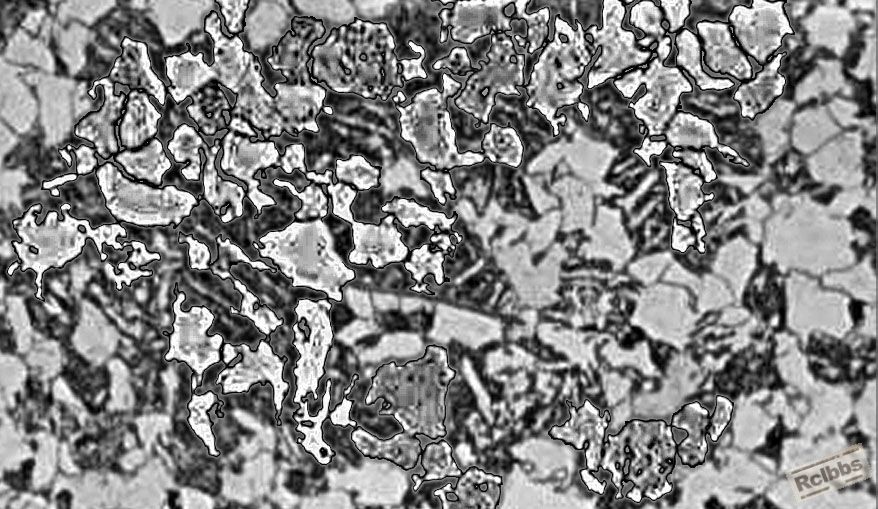

请教 断离珠光体
发表于 2015-11-12 14:02:54 | 显示全部楼层
就铁素体和珠光体,再就是魏氏组织
签到天数: 16 天
发表于 2015-11-17 20:37:42 | 显示全部楼层
以前 问一个美国佬  他说是断离珠光体  其实我看着就是P+F
签到天数: 128 天
发表于 2015-11-18 00:30:35 | 显示全部楼层
白色部分无碳贝氏体,黑色区域中的白色条状是条状贝氏体,黑色是(M-A)组织,没有什么断离珠光体组织。下面是放大的图片,对其中一部分所谓的铁素体做了处理,明显是贝氏体结构。
