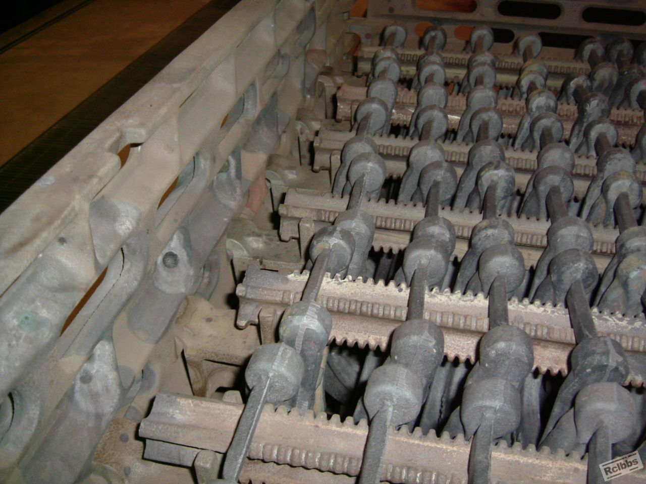

[讨论] 这样的工装怎么样

立柱。长度和炉门的通过高度有关,应该还有底板、孔板等与之配套,应该算是组合工装的一部分
图片看起来是“三棱”的啊,算是加强了吧

用在多用炉上的吧???

这是料具里的东西,你指的是什么意思?

这就是饼类零件的串杆,560的是连续线上用的。头上的凸处是卡齿条用的防止掉出去。

是这样用的,组合工装上一横梁,两端放在挂钩上,一端一固定的

这应该是在国内做的.国内小厂一般是铸不出来螺纹的(当然也有一些采用铸完再车螺纹的方式).
在这种应该是螺纹的地方,在底部有两个突出的键. 突出的键与料盘上的键槽配合. 并且孔壁上有螺旋升角很大的槽与此夹具的键配合产生自锁从而代替螺纹使用.

应该是料盘的立柱或竖起装工件的串杆。不应该平放,淬火油消耗不起呀。

连续炉的立柱工装,应该是卡口式的料盘,做成这样比螺纹的好,螺纹在使用过程中变形导致立柱拿不下来,从而整个工装不能使用。

这是丰东多用炉600KG/1000KG的底料盘的立柱!一般为SCH13或2520的

是多用炉半侧挂料杆。

是立柱,但是我看来质量不是很好!

上面的图片是工装中的立柱,IPSEN的多用炉中就有这样的底盘和立柱,没有螺纹的
立柱、穿杆、和横梁等结构适用于一些通用的工装,如热处理厂里面用起来比较合适,如果某产品产品产量高,建议做专业的工装,质量稳定,装炉数量大等优点

这就是装料用的装料杆。串装产品用的。
