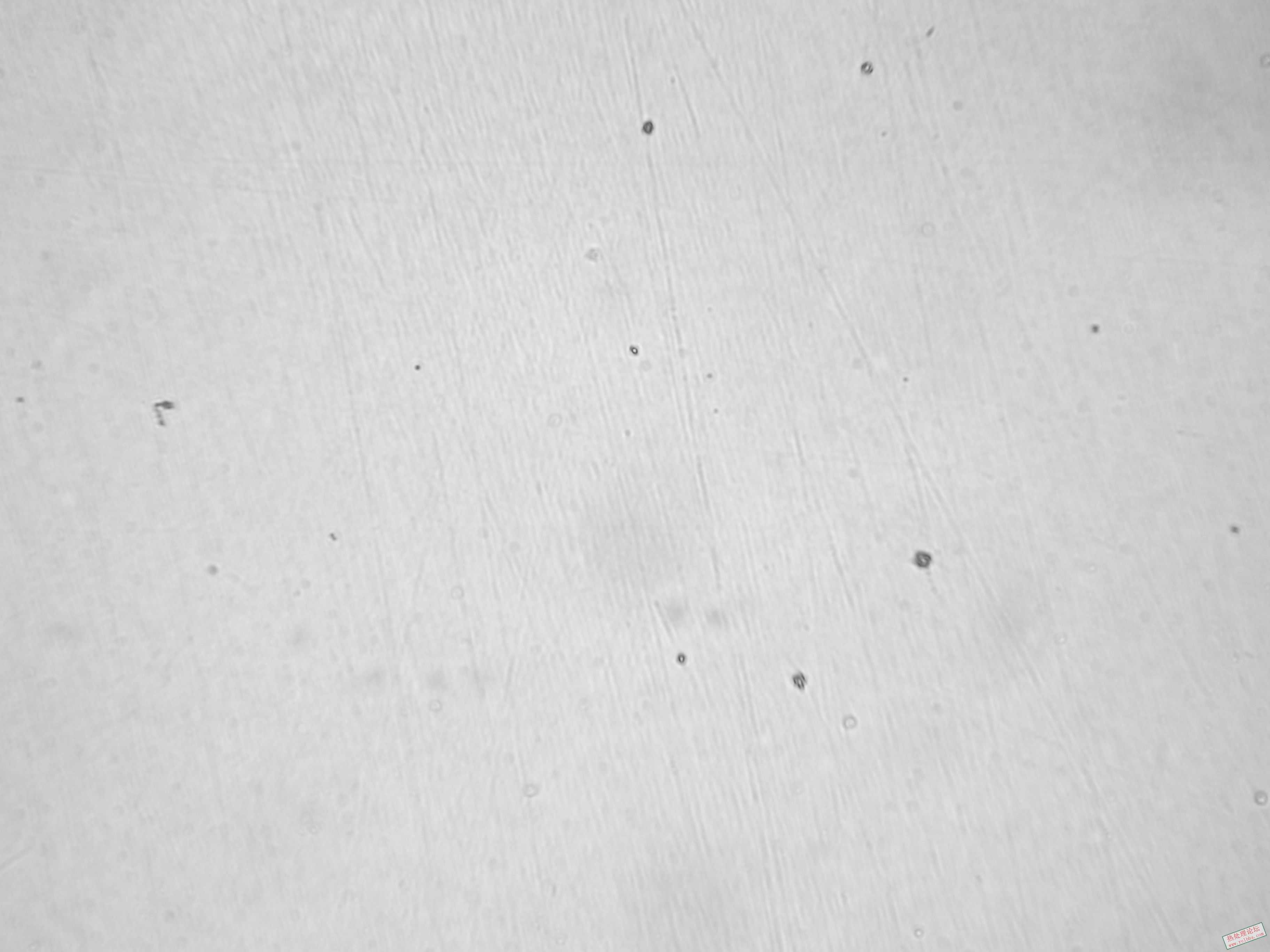

[讨论] 中秋送给各网友的大礼

是不是答对了就有月饼发呀
我看那夹杂物是透明的,所以我猜想可能是莹石,但又没法解释其中那些白色条状物。
 楼主| 发表于 2008-9-7 11:55:32 | 显示全部楼层
有,可是猜晚了就没有了:lol
夹杂物不是萤石哦
发表于 2008-9-7 19:52:17 | 显示全部楼层
应该是黑色的非金属,岂硬度还有点高,脆性比较大,我对夹杂物不是很清楚,只能猜这些了
 楼主| 发表于 2008-9-7 20:26:56 | 显示全部楼层
回复第26楼:继续努力!已经不错了....
发表于 2008-9-7 21:32:27 | 显示全部楼层
金属夹杂物,具体是什么就不清楚了
发表于 2008-9-7 21:33:17 | 显示全部楼层
难道不是金属吗 ~
发表于 2008-9-7 21:39:45 | 显示全部楼层
看来分到月饼吃很不容易呀,难倒不少英雄好汉,哎,我也不知是什么啊,期待楼主解迷。

看法
是否是铸造生铁夹杂?很难猜啊!
 楼主| 发表于 2008-9-10 11:47:14 | 显示全部楼层
回复31楼:
是铸钢16Mn的夹杂.中秋将近,答案也快公布了!
发表于 2008-9-10 22:53:06 | 显示全部楼层
回复 20# 的帖子
不完全脱氧形成的FeO(MnO)夹杂
发表于 2008-9-11 07:53:54 | 显示全部楼层
看起来像是复合夹杂物,氧化物和硫化物的复合夹杂
 楼主| 发表于 2008-9-11 11:24:59 | 显示全部楼层
回复30楼:
不是不完全脱氧形成的FeO(MnO)夹杂......
回复31楼:
不是氧化物和硫化物的复合夹杂......
回复各位网友:继续猜疑,答案即将公布!

发表于 2008-9-13 13:58:27 | 显示全部楼层
我看是基体空洞里填的金相试样镶嵌粉
 楼主| 发表于 2008-9-14 19:23:36 | 显示全部楼层
原帖由 pangxingt 于 2008-9-13 13:58 发表
我看是基体空洞里填的金相试样镶嵌粉
回复pangxingt朋友:
回答错误!
 楼主| 发表于 2008-9-14 19:32:02 | 显示全部楼层
公布正确答案:
一楼图片为:在16Mn铸钢件中发现的SiO2夹杂!
各位朋友:你猜对了没有?
发表于 2008-9-20 21:25:31 | 显示全部楼层
我认为是点状不变形夹杂物,不是SiO2,不相信做电镜
发表于 2008-9-20 23:37:01 | 显示全部楼层
请问
楼主你的照片照的效果t、太好了。我想请问下你的夹杂物试样是这样制的。。。。具体工序能否介绍下谢谢。附上我自己做的一张夹杂物照片,好垃圾   呵呵
