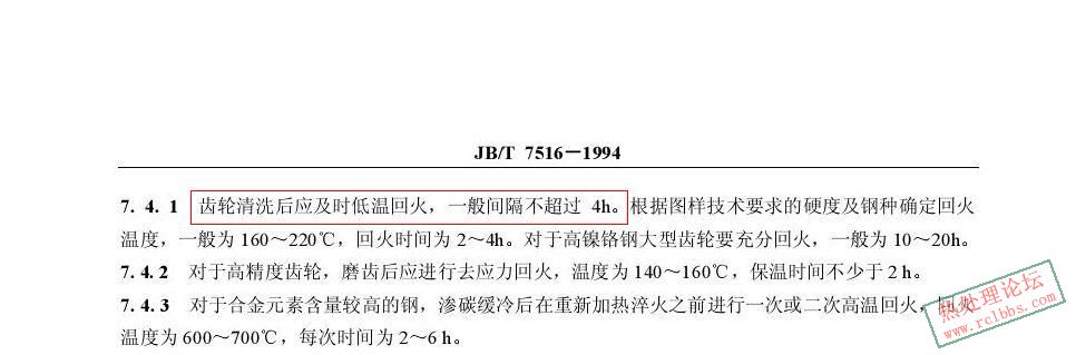

发表于 2008-10-12 02:13:03 | 显示全部楼层
标准《JB/T 7516-1994 齿轮气体渗碳热处理工艺及其质量控制》中规定,回火应在淬火后4h内进行。
从理论上说,高碳马氏体内部存在微裂纹,放置时间越长,微裂纹扩展的风险越大。及时回火可以让微裂纹迅速焊合,杜绝隐患。
