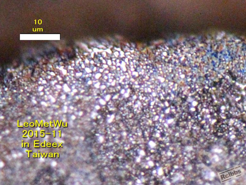

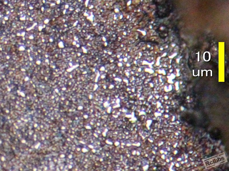

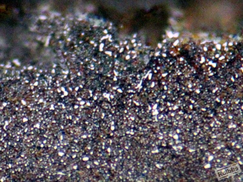

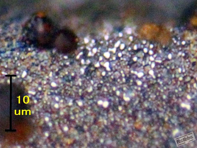

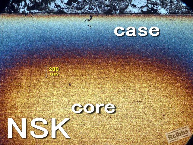

 楼主| 发表于 2015-11-6 22:22:43 | 显示全部楼层
今天 把NSK滾珠螺母滲碳層, 仔細照了一下. 請大家過目.
滲碳後 碳化物微粒能夠做成這樣, 想必費了不少功夫?

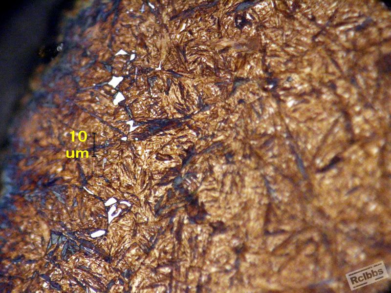

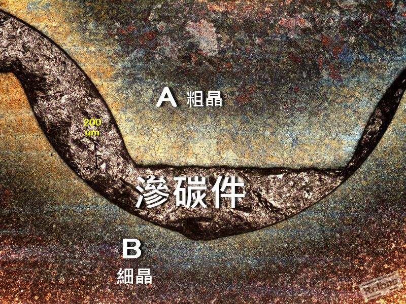

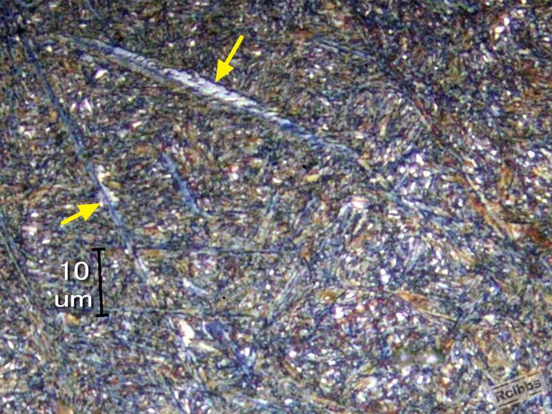

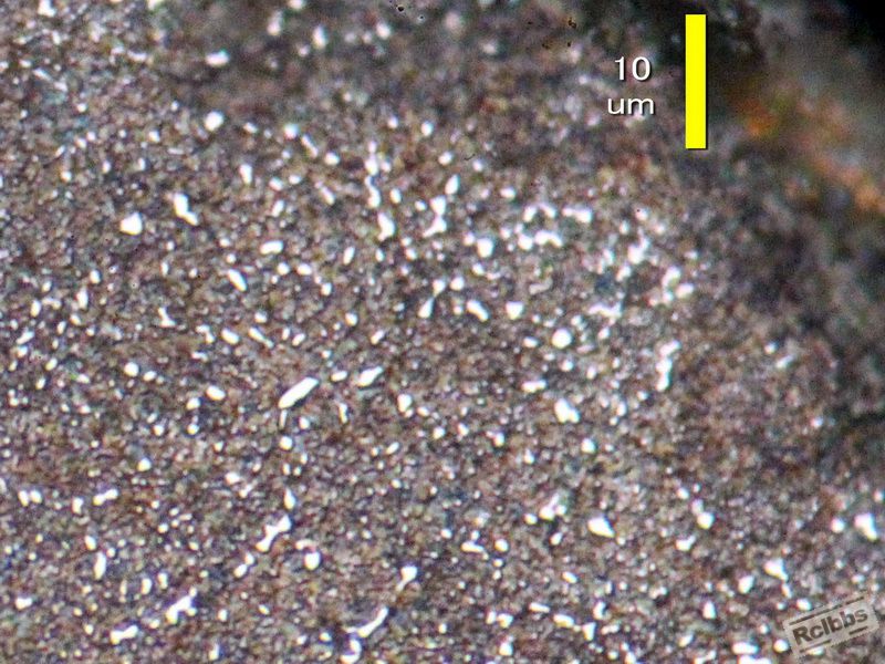

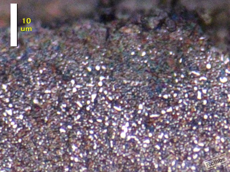

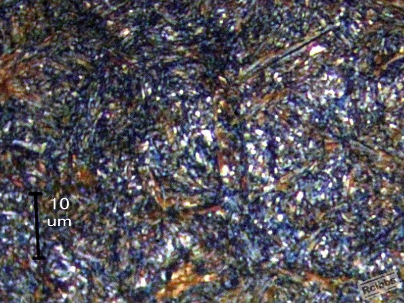

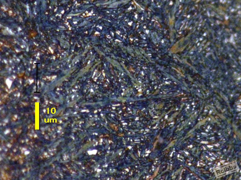

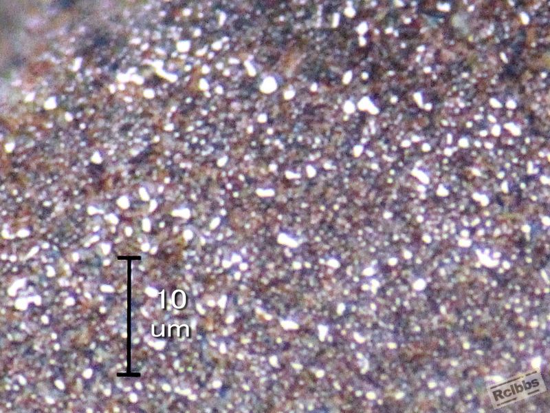

 楼主| 发表于 2015-11-6 22:46:24 | 显示全部楼层
台灣有2家生產此品,  品質與日本NSK相去甚遠. 其金相照片如下:
請行業老二 注意殘A問題, 技術人員不承認螺母使用中逐漸掉屑是殘A引起的. 說他們產品殘A合乎行業標準.
請行業老大 注意殘A問題, 技術人員則虛心接受了.
價差50%, 我們應該愛用國貨? 還是愛用好貨?
A件 50倍就可看出晶粒 肯定是粗晶
A件 50倍就可看出晶粒 肯定是粗晶
此M葉, 如此粗大 代表原A晶粒粗大
此M葉, 如此粗大 代表原A晶粒粗大
签到天数: 531 天
发表于 2015-11-6 22:50:24 | 显示全部楼层
个人观点,如果滚珠螺母用22楼所说的SAE4320渗碳钢,应该是不错的。但是在化学成分的规定上是否考虑一下限制这材料的含S、P量小于0.03%。

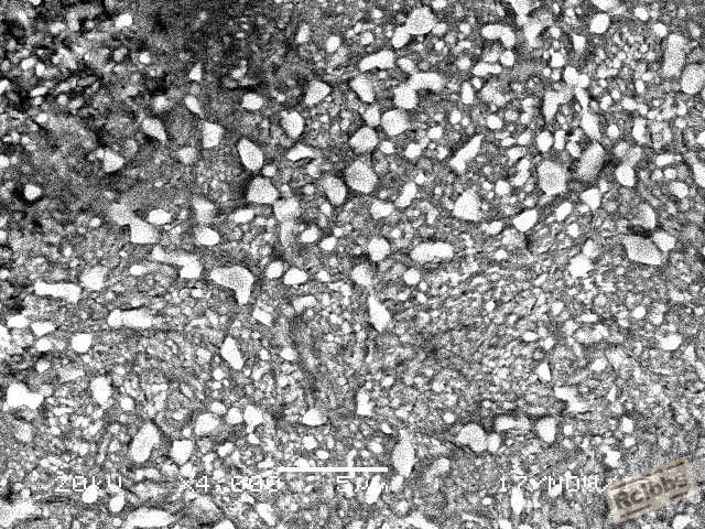

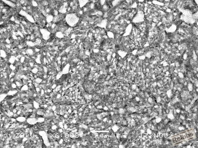

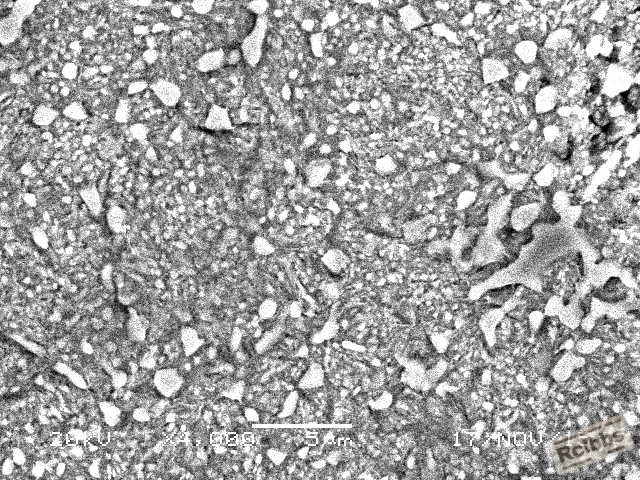

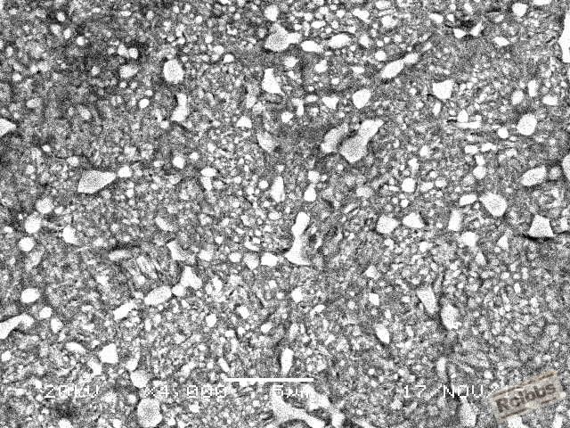

 楼主| 发表于 2015-11-23 09:38:10 | 显示全部楼层
SEM photos  電鏡照片
