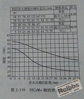

发表于 2015-10-27 19:38:01 | 显示全部楼层
四石 发表于 2015-10-27 11:45
现在要求标准之外性能的越来越多,热处理如果有困难的话,必须对成分优化。
       35CrMo钢的淬透性带很宽,如图所示。当碳和合金元素在上限时,可能满足各项指标要求,,但在下限时可能只能满足部分指标要求。所以,必要时对化学成分应当有要求,需专题订货也是常见的,如45钢制凸轮轴高频淬火就是对含碳量有限制。
