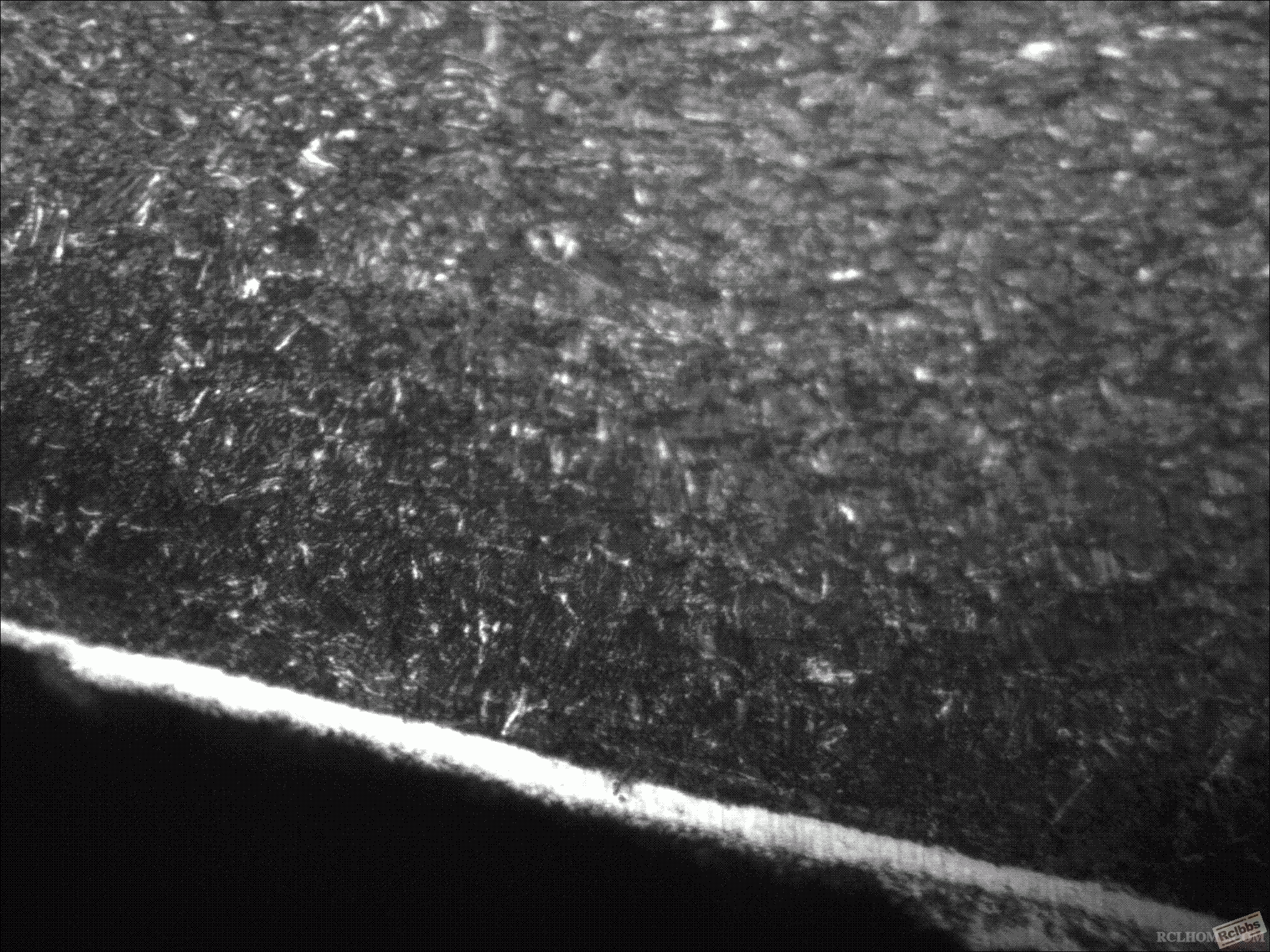

渗层达到0.4mm,无脉状可以说是不可能的。。不信你深腐蚀看下。
           看看这个31CrMoV9齿圈氮化,实测渗氮层硬度分布0.10-721,0.20-668,0.30-601,0.40-555,0.50-496,0.60-437,0.70-376,0.80-345

孤,你这张图片整得不错哈。目视确实脉状不明显。但肯定有细小的脉状哈。
          这个试样和照片并非出自老孤之手,而且,产品也不是老孤做的。
          说实在话,这个照片做的真不好,很显然,试样也未经过镶嵌。但这么深的渗氮层,脉状组织控制得相当不错。
          说实在话,这个照片 ...
呵呵,杨工说得不错,做此图片的人一般整个实验室一般只有一人,只需要快就可以了,在此情况下已经能完全看得出渗层组织好坏了。
