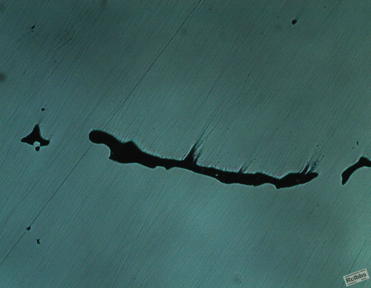

伯龙马 发表于 2015-8-6 16:39
空隙中的水喝腐蚀液未……。那么 这个空隙是什么形成的?
马先生:
空隙中会残留水和腐蚀液;
如果线切割取样,会有线切割的冷却液;
如果金相样在酸洗过的低倍样上取的,空隙内还会有酸洗产物。

   明月光(MYG)您好,是我没阐述清楚。我是问:那些空隙是如何形成的?
签到天数: 951 天
发表于 2015-8-6 20:41:21 | 显示全部楼层
磨样工(MYG)答马先生
我认为是终锻温度过高引起的。

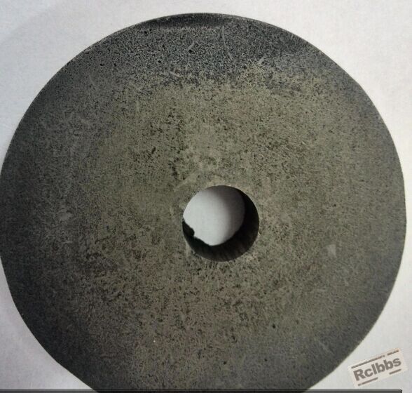

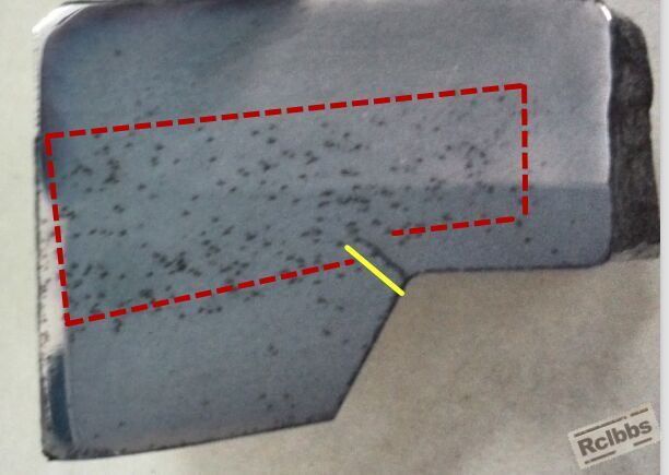

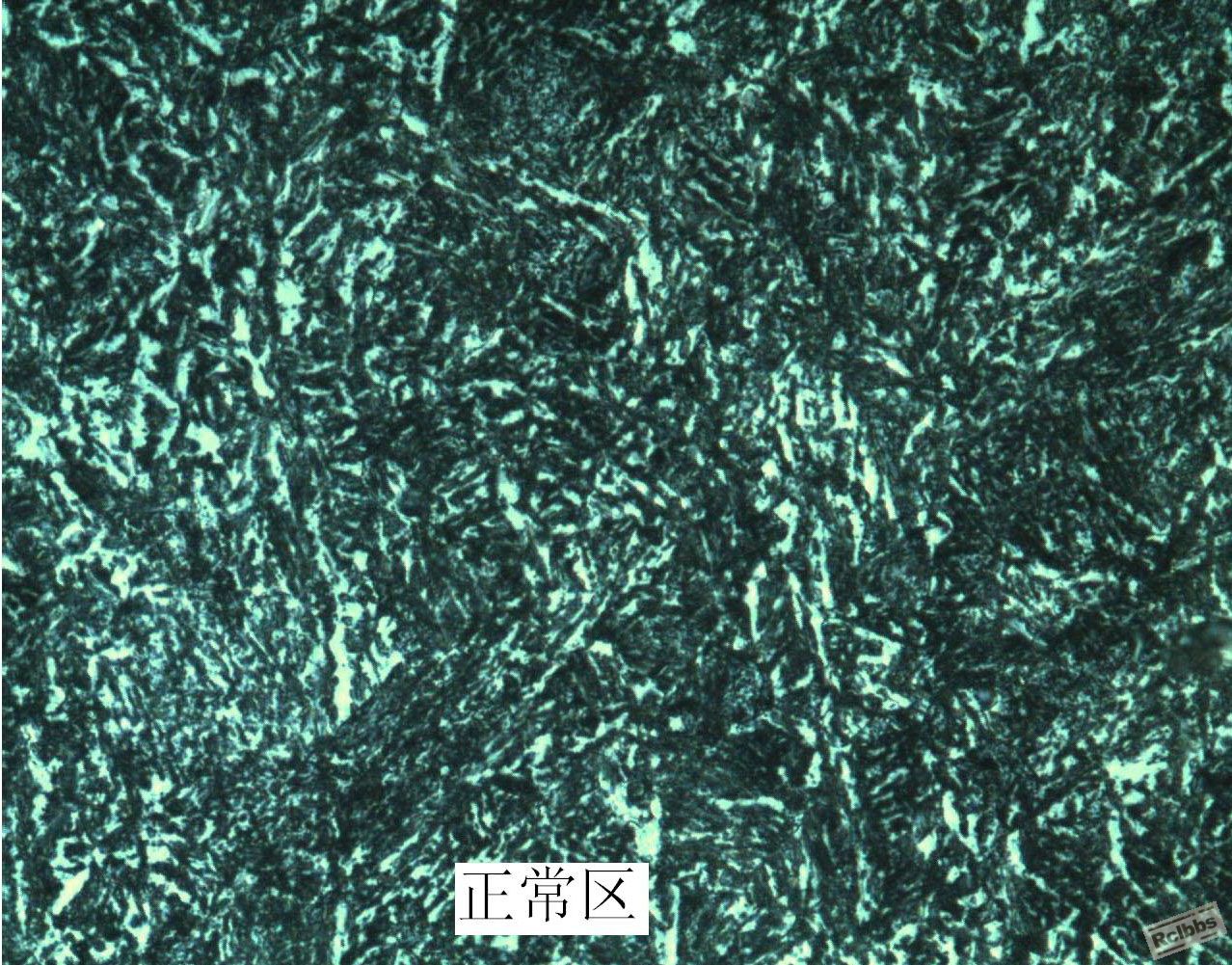

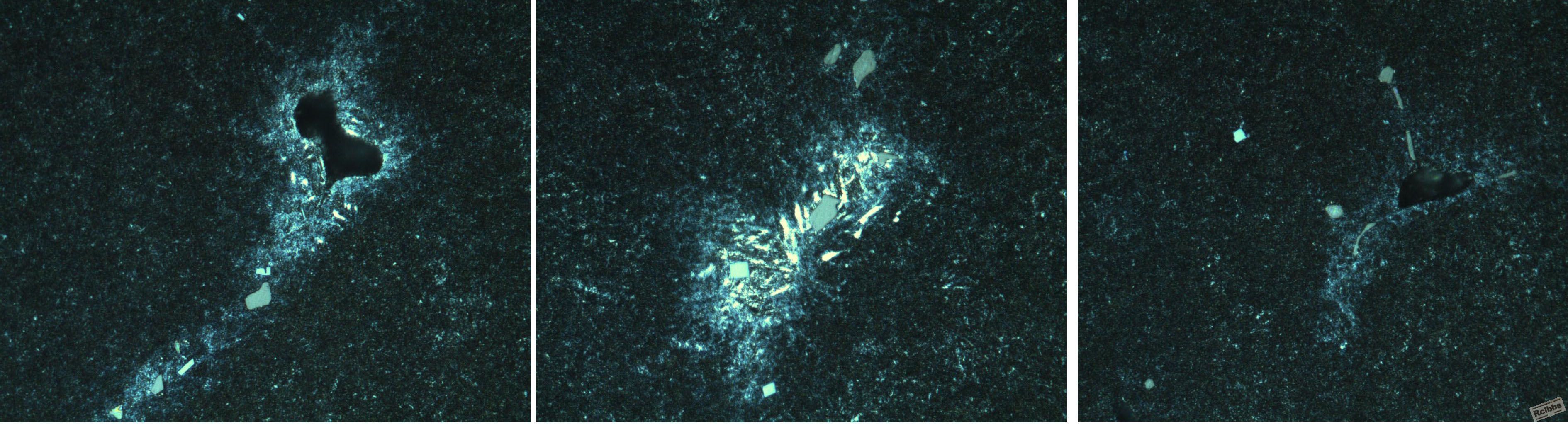

这是正常组织,亚共析钢组织
缺陷形成高碳区出现过共析钢组织。
       冶炼时调整化学成分和含碳量,需要加入铁合金铬铁、钼铁,他们都有标准的碳含量。例如铬铁有高碳铬铁、低碳铬铁。本案的缺陷在于铁合金加入后未完全熔融和均匀化,形成了富合金元素和富碳区。结果就是下图看到的集中分布的各种碳化物和因基体富碳而形成的过共析组织。这也同时使得该处液体较为粘稠,凝固过程缺少钢液的补充而形成孔洞。
       热加工过热引起的问题应该是沿晶裂,不应该是形成孔洞。而且孔洞边缘非常圆滑,其实就是自由结晶的表面。
裂纹处严重偏析,也是铁合金未均匀化的结果

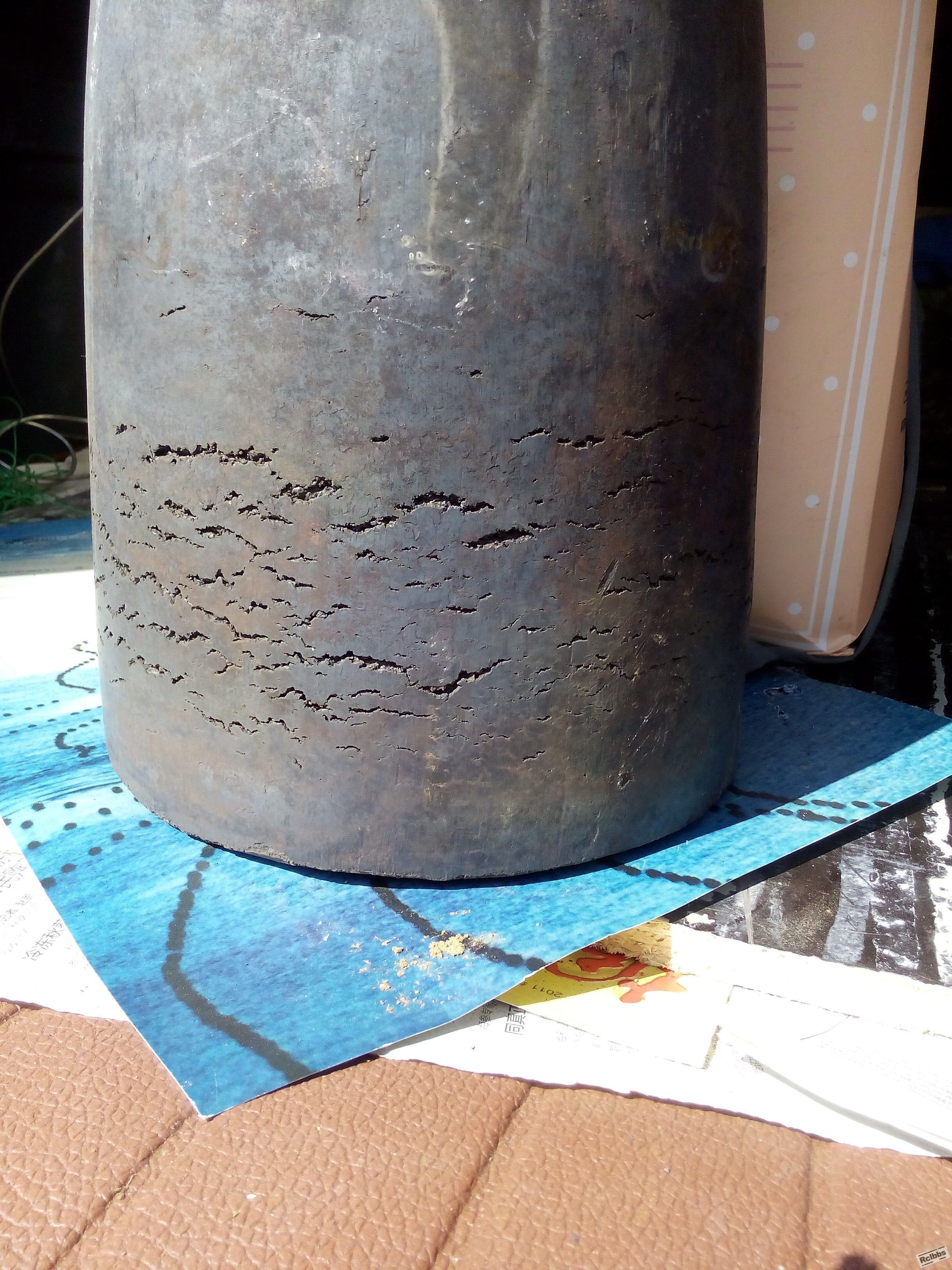

发表于 2015-8-7 16:58:01 | 显示全部楼层

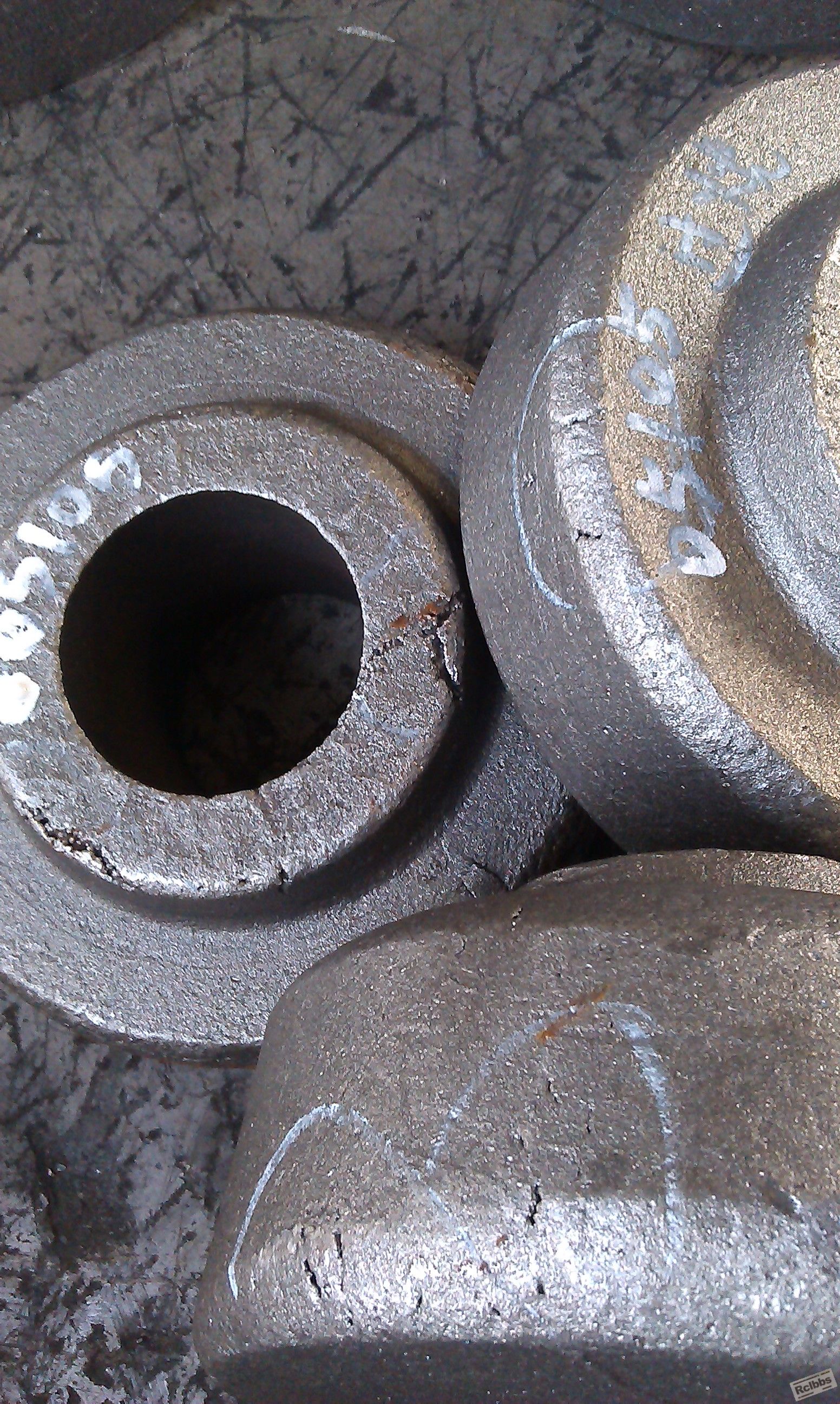

锻造过烧工程再现,材料20MnCr5
发表于 2015-8-7 17:10:36 | 显示全部楼层

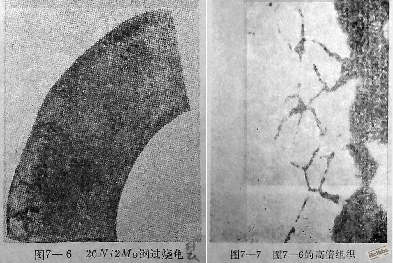

30楼林工提供的过烧实物图片很有价值,我在实际生产中也见过类似实物。特点是尺寸较薄的地方,或棱角处越发严重。
签到天数: 128 天
发表于 2015-8-7 17:26:35 | 显示全部楼层
同意佰龙马的,这是过烧不是过热

对于本题凸轮轴,我认为就是过烧。是锻造温度过高或者锻造速度过快造成,也有可能是使用多次加热废料造成。对于热处理问题,不是靠猜测,考估计,要三现
金相照片已经看到了,过烧能把亚共析钢烧成过共析钢?还有正常区不过烧也不过热?低倍照片哪里有过烧?
还有裂纹处的低倍,严重的偏析,无深度,分明是铁合金未均匀化的结果
