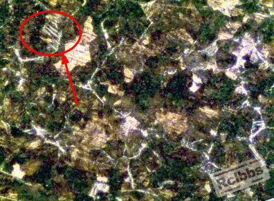

 楼主| 发表于 2015-7-8 10:55:59 | 显示全部楼层
leomet 发表于 2015-4-10 10:12
Ferrite + 球團狀 fine Pearlite + M
這是水淬鋼. 淬油不易得M
QQ图片20150708105239.JPG 高工你好 请问圈中的组织是什么呢 好多网友看法不一样
签到天数: 72 天
发表于 2015-7-8 13:48:29 | 显示全部楼层
天外飞鹰 发表于 2015-7-8 10:45
你好 有网友说 你这个图很有问题,组织判断是错的,这四种组织在那么小的范围内是不能共存的
你问他为什么不能共存?什么叫做"这么小的范围"?铁素体在原奥氏体的晶界上,接着是珠光体或者说托氏体,最后在晶粒中间转变的是马氏体,有什么问题呢?至于针状的铁素体是魏氏组织还是贝氏体,确实不好分辨,但是我觉得是魏氏组织.
签到天数: 36 天
 楼主| 发表于 2015-7-8 17:07:33 | 显示全部楼层
leeyoung007 发表于 2015-7-8 13:48
你问他为什么不能共存?什么叫做"这么小的范围"?铁素体在原奥氏体的晶界上,接着是珠光体或者说托氏体,最后 ...
喔  那就对了 主要的争论还是魏氏组织和上贝氏体

发表于 2015-7-13 21:20:28 | 显示全部楼层
我想问问为何会出现那么大块白色的马氏体区
签到天数: 29 天
发表于 2015-7-14 12:52:53 | 显示全部楼层
你是用油淬的,还是水淬的?冷却速度不足。
签到天数: 176 天
发表于 2015-7-14 18:38:57 | 显示全部楼层
那个白色的块为何是马氏体,为何颜色比较浅
