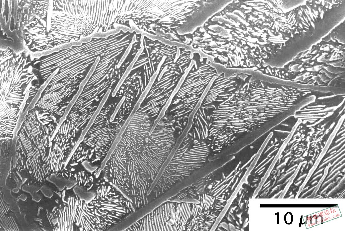

 楼主| 发表于 2008-3-29 15:48:37 | 显示全部楼层
回复 #21 CL60 的帖子
2007 3~4 月做的小實驗 主要是觀查界面是否能熔合.
有奌教育性, 故貼出给大家看: 1.碳原子的擴散現象,  2.擴散如何受阻; 3. 晶界與晶內之析出行為.
另有一組鋳鉄水與 D2 "交互擴散"情形, 很有教育性 very educational. 可到置頂文章裡找到.
我會的都是書上學到的, 沒啥特別. 照相技術比一般人好一點, 則不否認.

发表于 2008-3-29 20:40:16 | 显示全部楼层
同意楼上观点,过热渗碳,机理相当于魏氏组织

 楼主| 发表于 2008-3-29 22:17:30 | 显示全部楼层
回复 #24 wonla 的帖子
#18 fengfeng 所講的就是了. 小鋼片原先只有0.10%C, 鉄水裡的碳使其增碳. 过程類似氣体滲碳. 機理完全相同.

发表于 2008-6-23 22:32:05 | 显示全部楼层
楼主公布答案的照片看过后,有几个问题需要请教,请给予回答
1、氧化膜或是其它物质,阻碍碳原子向某个方向的扩散原理是有的,在此照片上没有明确表示出氧化膜的存在,在你的检验中得到证实吗?
2、虽然我做的实验与楼主所说的渗碳深度要深很多,但多次实验从试样渗碳层中观察,渗碳零件即使表面涂防渗剂,渗碳层形态并不是这样形貌的,保护面积要大于底部渗碳面积,不同于照片中表示的氧化膜宽度小于渗碳宽度,这如何解释。
3、低碳钢片插入高碳铁水中到铁水冷却凝固,时间是多久?在此时间内,钢片的渗碳层深度及碳在一定蹭深度下吸收碳的量应该相差极相近,如果是由于冷却速度快而使碳偏析在一定的晶面,那么,接近钢液表层冷却速度更快,为什么不是照片表现的状态?
谢谢

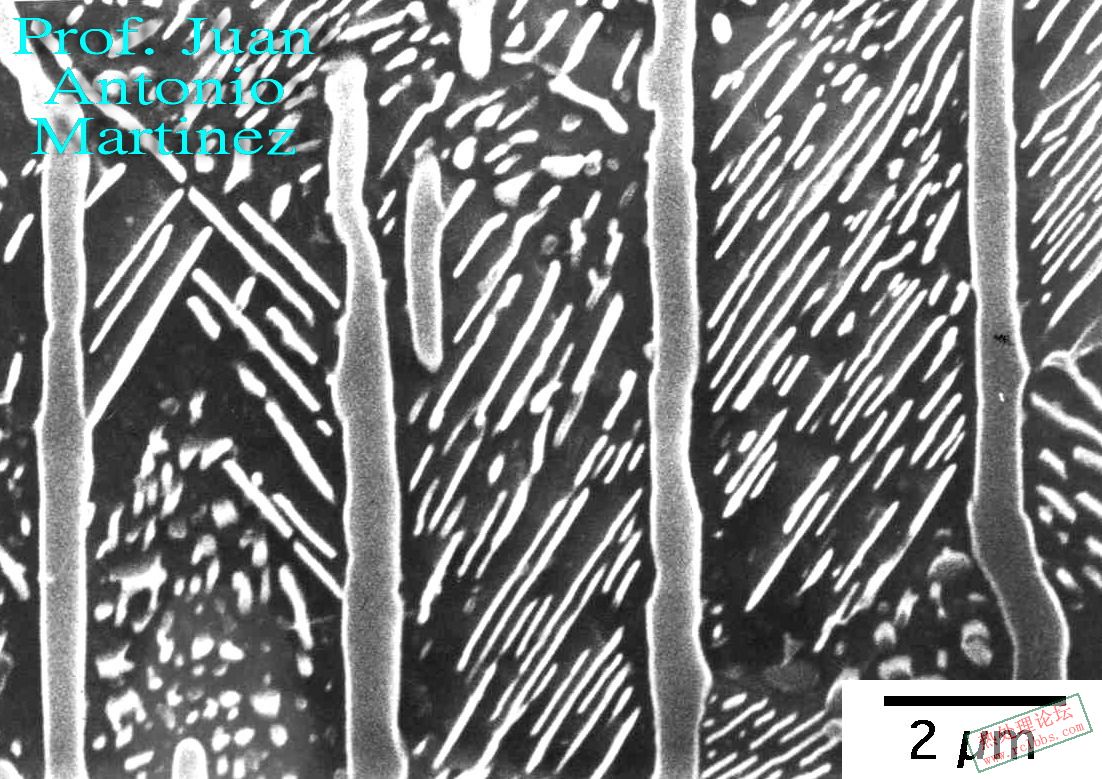

 楼主| 发表于 2008-6-24 23:21:26 | 显示全部楼层
回复 28# 的帖子
西班牙一位冶金教授同行的作品: 初析與共析 碳化物.   SEM work by  Prof. Juan Antonio Martinez, Madrid Spain.
那一杯鋳鉄水~1450 C, 3 分鐘凝固於 ~1120 C, 空冷至黑色 ~10 分鐘. 鉄水碳勢~3.90%, 滲碳溫度始於1450 C.
你的滲碳溫度 / 碳勢 不同, 冷卻速度也不同. 當然不會有相同結果.
#18 fengfeng   說明很清楚......

签到天数: 474 天
 楼主| 发表于 2008-6-25 23:02:17 | 显示全部楼层
回复 29# 的帖子
Good stuff !
相関的 SEM 照片, 介紹给我的同行们.
签到天数: 226 天
发表于 2008-6-26 11:49:10 | 显示全部楼层
回复 1# 的帖子
根据我实际经验来说,是因为碳势过高,长时间渗碳,而且渗碳后冷速过慢造成的
