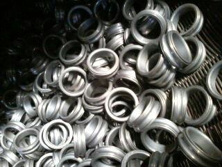

 楼主| 发表于 2015-1-20 16:47:22 | 显示全部楼层
zHANG_999567 发表于 2015-1-13 16:31
没有油帘,油烟只能进入炉膛,无法消除的,除非更改炉子结构
同意老师的意见,但是不知道油淬炉的油帘是什么样的结构?自己动手改难度系数高不高,有机加工技术

 楼主| 发表于 2015-1-20 16:52:07 | 显示全部楼层
间奏曲 发表于 2015-1-12 13:19
增加落料高度, 调整油封,不要让落料溅起的油雾上升。
油封不知道如何加,炉子没有油封,落料口高度要么降低油槽要么加高炉子都挺麻烦

发表于 2015-1-24 21:01:55 | 显示全部楼层
碳黑是由于淬火油烟上升后遇高温分解所致,与甲醇无关.只能是通过抽风机抽走,但风量不宜过大.

 楼主| 发表于 2015-1-28 13:30:35 | 显示全部楼层
谢谢老师精彩回答,但我还是不明白 为什么别人马弗炉比我这个大没有抽烟装置都没有出现这么严重的炭黑?到底炉子是哪出了问题

 楼主| 发表于 2015-1-28 13:34:31 | 显示全部楼层
老师 有哪些办法可以让油雾(油烟)上升?

发表于 2015-2-25 07:26:53 | 显示全部楼层
充氮气再有就测炉温看裂解
