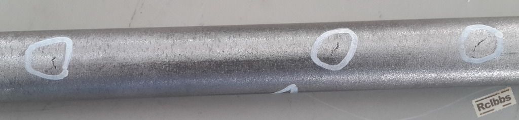

    从4楼展现的照片看,热卷弹簧材料表面是否经过加工(精车或磨削),是否是钢丝或钢棒存在微小缺陷,在盘制过程中被拉长。
 楼主| 发表于 2014-10-30 09:13:20 | 显示全部楼层
整理一下:原材料阶段涡流探伤后杆身表面有伤痕如图 S031样件-2.JPG ,经过通电加热,成型,淬火,回火后产品表面有裂纹图如1楼和4楼中所示,经过打磨后探伤扔存在裂纹,将产品切断后从切断面观察看到裂缝在4mm左右图在17楼。

看了这个原材料表面有那么大伤痕,这样很容易带到产品上。LZ最好看看裂纹的金相和脱碳情况,再做判定

原材料这么明显的裂纹,为什么不处理后再卷呢?这种裂纹在淬火时肯定开得更大啦

明明已经找到原材料表面有缺陷了,问题原因已经找到,你还来说工艺,说工艺看看晶粒度说知道了,似乎检测晶粒度成了包治百病的了!
