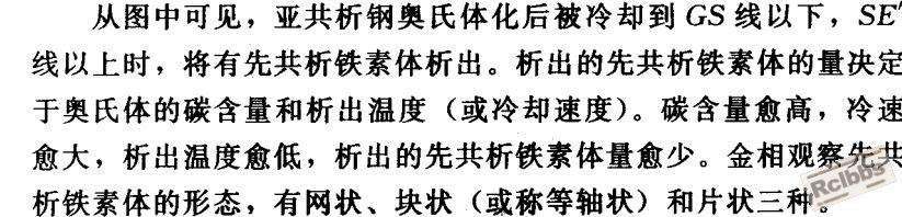

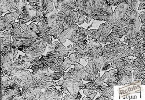

 楼主| 发表于 2014-3-7 18:34:32 | 显示全部楼层
我是楼主,不知道各位从形状上区分未溶和析出铁素体是如何做到的,因为不光未溶的有块状,先共析铁素体也会形成块状,只不过中碳钢比较少,一般是低碳钢居多,但少不代表没有,而且当少到一定程度零星的分布在视场里时,又如何根据“沿晶界网状分布”来判断呢?
先共析铁素体的形状
先共析铁素体的形状

形状不是绝对的判定依据,对于不典型的情况,有时候冷却和降温原因,先析铁素体成小块状和块状,而根本不是网状,这种情况有见过,这个时候,只能根据热处理的情况,还有材料及冷却形式进行判断。

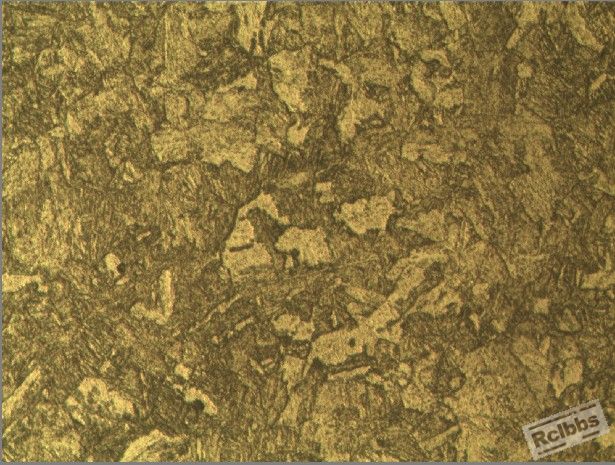

发表于 2014-3-8 09:29:58 | 显示全部楼层
  本人经验感觉:未容铁素体回火后是白色,析出铁素体回火后白色上面析出黑色点状三次渗碳体。附件42CrMo调质处理。析出铁素体500倍
42CrMo调制处理
42CrMo调制处理
 楼主| 发表于 2014-3-8 11:50:24 | 显示全部楼层
yuanchengyi 发表于 2014-3-8 09:29
本人经验感觉:未容铁素体回火后是白色,析出铁素体回火后白色上面析出黑色点状三次渗碳体。附件42CrMo调 ...
说的有些道理,析出铁素体在理论上是会析出很少量的三次渗碳体的,但是未溶有没有黑点还不确定,因为未溶铁素体基本上本质也算是析出铁素体的不完完整的形态,只不过是上次冷却时产生的还未发生相变的一部分析出铁素体;而析出铁素体则一般是这次冷却前加热溶进奥氏体又析出来的完整的铁素体。如果奥氏体形核不从这些铁素体内部的渗碳体处形核的话,未溶的铁素体是不是也会有黑点,这个还有待考证,我得查查资料,谢谢您宝贵的意见。
 楼主| 发表于 2014-3-8 11:51:28 | 显示全部楼层
不过您的照片不太清晰,呵呵
 楼主| 发表于 2014-3-8 11:52:51 | 显示全部楼层
还有您的未溶铁素体、析出铁素体回火这样表述我觉得不太合适,因为铁素体回火和不回火颜色应该是没有区别的。
