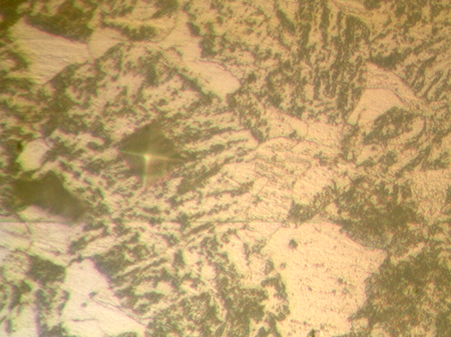

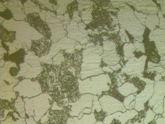

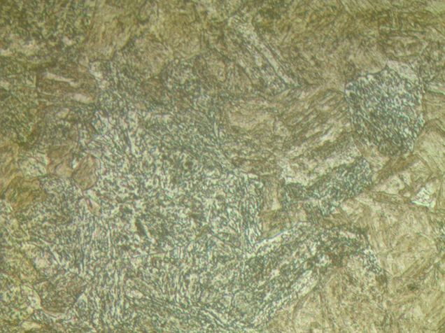

发表于 2014-2-27 21:12:45 | 显示全部楼层
上贝氏体吗  大神帮看看下面几张图是什么组织 粒状贝氏体还会死珠光体???
X500
X500
X500
X500
X500
X500
签到天数: 264 天
发表于 2014-2-28 06:46:53 | 显示全部楼层
第三张我觉得是粒贝。
签到天数: 107 天
发表于 2014-3-2 11:16:27 | 显示全部楼层
前两张有珠光体,但主要是B。至于那种贝氏体,我认为是上贝+粒贝,只是比例问题。你想弄清楚的话,建议问一下25楼邹工,他的水平高于论坛中绝大多数人。
签到天数: 16 天
发表于 2014-3-2 22:24:12 | 显示全部楼层
ZX771 发表于 2014-2-27 18:37
两张400倍金相图片显现的是大量贝氏体与少量铁素体组织,贝氏体的出现是奥氏体冷却速度过快所致。首 ...
邹工好!!能不能帮我看看我在27楼发的3张金相是什么组织呢 谢谢大侠了
发表于 2014-3-2 23:12:46 | 显示全部楼层
  你在27楼发布的3张图片都不是合格的正火组织,明显存在贝氏体至于有没有珠光体,即便有了珠光体也是不好分辨的索氏体或托氏体。前两张图贝氏体以外还有铁素体,第3张则出现了马氏体。

签到天数: 16 天
发表于 2014-3-3 22:07:41 | 显示全部楼层
ZX771 发表于 2014-3-2 23:12
你在27楼发布的3张图片都不是合格的正火组织,明显存在贝氏体至于有没有珠光体,即便有了珠光体也是不 ...
这是什么贝氏体啊?都是粒状贝氏体吗?怎么3张图片的贝氏体不一样呢?能不能分别解释下3张图片都是什么贝氏体?
这3在图片第一个和第二个是齿轮等温正火的组织,第三张是齿轮渗碳淬火低温回火后的心部组织。
发表于 2014-3-3 22:33:21 | 显示全部楼层
xueyuxueyu2012 发表于 2014-3-3 22:07
这是什么贝氏体啊?都是粒状贝氏体吗?怎么3张图片的贝氏体不一样呢?能不能分别解释下3张图片都是什么贝 ...
  大部分是粒状贝氏体,明确地说也掺杂上贝氏体。我觉得你去追究这是什么贝氏体意义还不大,关键解决现在正火组织中如何避免出现贝氏体的问题。
  至于第3张图既然属淬火组织,就不必放在本帖讨论正火组织的话题中来。
