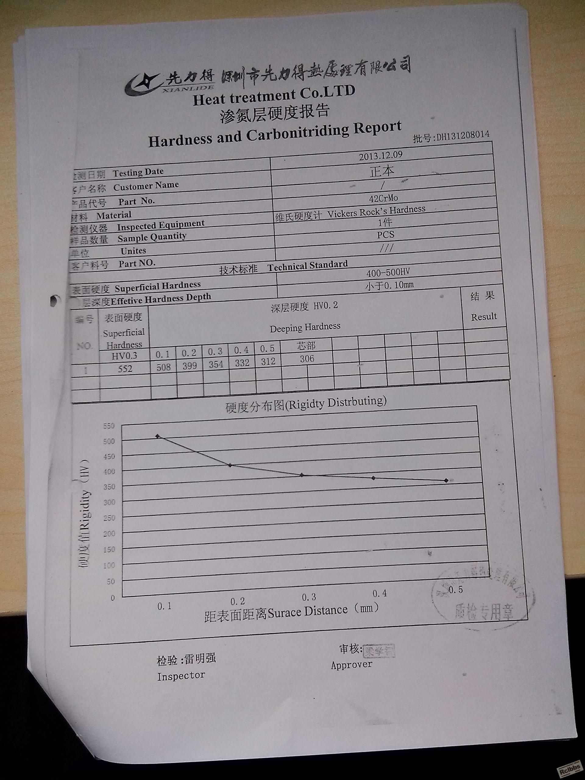

主要是配合的产品硬度也比较高,降低这个产品硬度,可以减少磨损。
这个产品是个齿轮

材料更改不了,产品是齿轮,材料是定死的。
我查了下,机械标准,这个材料的硬度至少是HV550的。
客户那边意思是一定要HV600以下,但是热处理厂那边达不到这个要求。
客户发给我一份 3.JPG ,意思是这个深圳的热处理厂可以达到这个要求,我这边的热处理厂怎么就达不到这个要求。

渗层要0.2以上,硬度还要低的话,我觉得也只能提高保温温度 缩短保温时间来实现了,可以试试用540-550保温6个小时试试看,但是过高的温度容易带来氮化物的过度聚集,反而降低渗氮层的性能。
