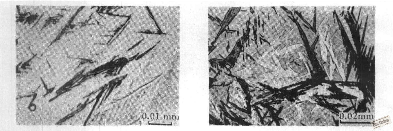

发表于 2014-3-22 12:22:51 | 显示全部楼层
6楼引用的是《钢铁热处理500问》这本书里面的吧。
在徐祖耀先生的《1.4%C-1.4%Cr钢等温马氏体形成的金相研究》里面用到“相差法”观察过回火马氏体与淬火马氏体的区别,确实是前者的颜色更深一些。下图中白色针状的是淬火马氏体,深色的是回火马氏体。
他用到的试验条件比较难,如果楼主想同时得到这两种组织,可以考虑用较高温度保温之后油淬,冷至室温,然后用油加热至100~200℃保温。
