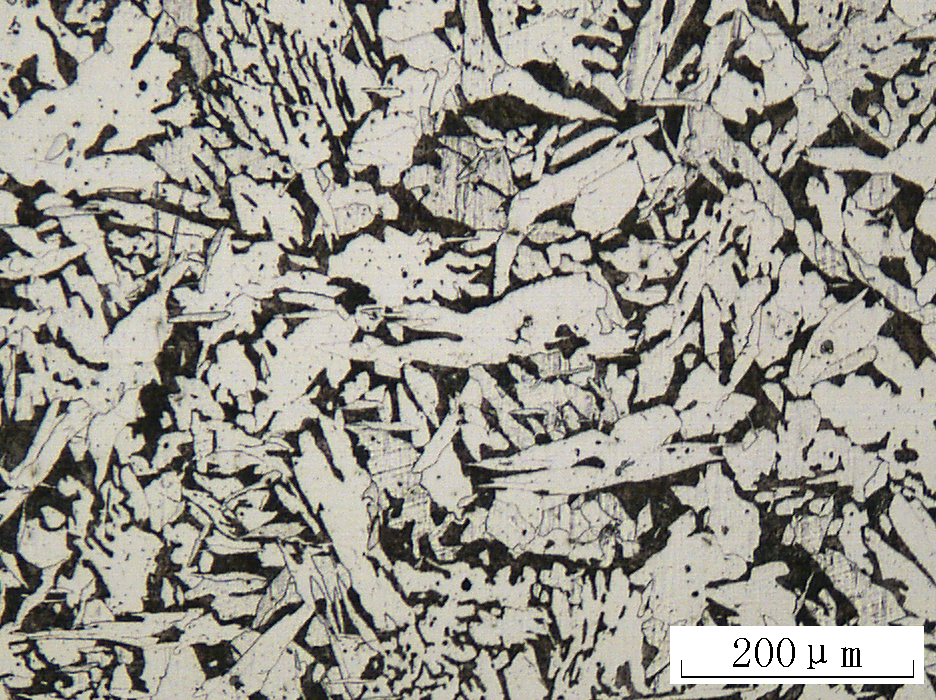

[讨论] 请欣赏一张金相图片:35#钢锻造组织

第一张图片存在魏氏体组织

第一张明显的有魏氏组织,属锻造过热,组织粗大而形成,原则上正火可以改善锻造中所形成的魏氏组织,但是你的这个挺严重的,不知正火后会不会好点;
第二张铁素体较多,而且珠光体分布不均匀,晶粒度不好,组织按照国标评定似乎不合格。
以上只是个人简介,如有不对,请各位老师指点。

魏氏组织就是一种过热缺陷,所以他们说温度高了

第一张图片为锻造温度偏高,出现魏氏组织和贝氏体组织。第二张图片为正火温度偏低或保温时间不足,有锻造遗留组织,且晶粒粗大且不均匀。

同意九楼说法

第一张十分像铸钢的铸态组织 本帖最后由 米兰妖刀 于 2009-9-15 08:35 编辑

第一张是正常组织  要改善 需要正火细化  第二张是正火不足  未达到细化晶粒的目的   补充:要变成原倍数的图片 我有2种方法不知道是否适合,1在WOER中插入调到38大小就可以了(但不是jpg格式),2是找一实物扫描下 在编辑器中(右键点击图片编辑就行了) 调大小 打印出来和实物比较直到1:1为止(有的电脑是不调就是1:1,有的是调到32%,不一样的,自己感觉把) 此时记下调的倍数,之后把你的组织图片也在编辑器中编辑调倍数另存JPG就哦了

同意9楼的看法, 不同之处在于我这为是停锻温度过高, 变形量不足的原因.

第一张图片:网状铁素体加魏氏体。锻造温度高冷却速度慢造成。
第二张图片:珠光体加块状铁素体,加热温度低所致。
第一张图片的组织应正火消除。第二张图片的组织,可直接加热返工。

同意楼上的观点!

第1张照片,应是35钢经较高温度锻造、较小截面的、较快冷却速度下]出现的网状铁素体+较严重的魏氏组织。有不少人认为,中碳偏低的结构钢出现魏氏组织是在较慢冷却速度下产生,我在某一产品的实践中证实,40钢锻后较小截面的锻件,缓冷(坑冷或堆冷)未出现魏氏组织;而直接空冷,冷却速度较快,针状先析铁素体几乎与图1相当。
