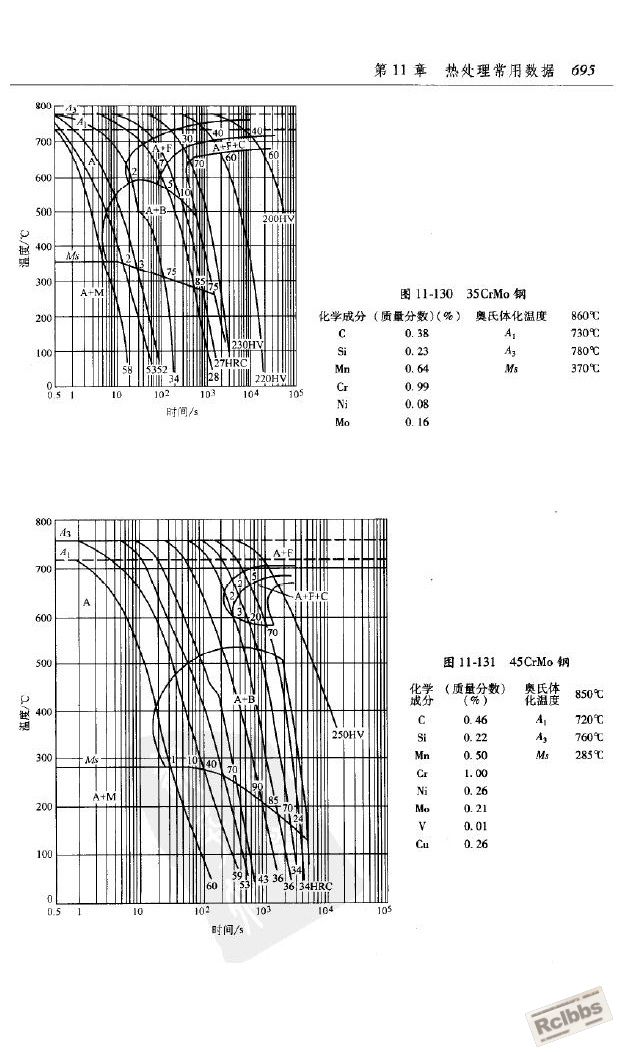

发表于 2013-10-14 18:34:59 | 显示全部楼层
qinxin 发表于 2013-10-14 13:12
我公司目前正在考虑缩短淬火延迟时间的改进方案,按多用炉来考虑,淬火转移时间缩短为多少合适?
   这个问题请查看42CrMo的TTT曲线,42CrMo在碳含量下限与35CrMo成分有重叠,因此还需把35CrMo的TTT曲线考虑进来。可以从相关书籍手册得到:
     从上面图表分析看见,42CrMo或35CrMo的淬火转移时间不能以几十秒计算,最好控制在十秒以内,这种要求普通的淬火炉就可以做到。还有一点也就是:35CrMo的Ar3点为750℃,保证入液前工件不低于这个温度就可以。前提是加热一定是充分奥氏体化了。
