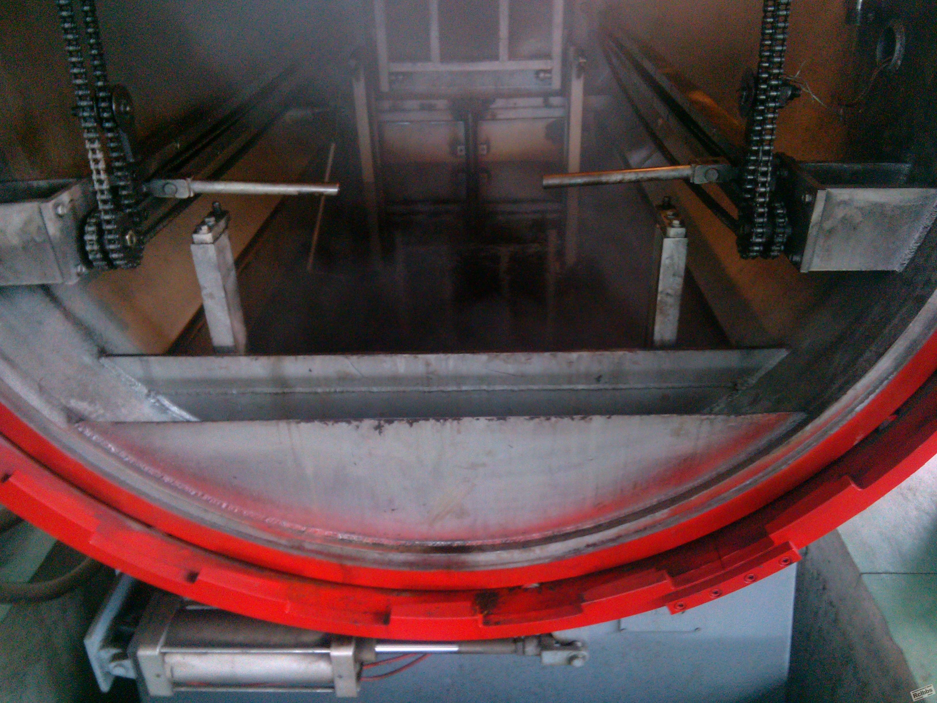

发表于 2013-5-18 15:44:30 | 显示全部楼层
复件 IMG20130518152404.jpg 我遇到这情况,一般是工件进热室时,冷室和热室真空度相差太大,冷室淬火油益出,造成开门时淬火油流出。可以在冷室门前做一个挡板。

jsn 发表于 2013-5-18 15:44
我遇到这情况,一般是工件进热室时,冷室和热室真空度相差太大,冷室淬火油益出,造成开门时淬火油流出。可 ...
谢谢分享经验,我也尝试一下加一道隔板。
