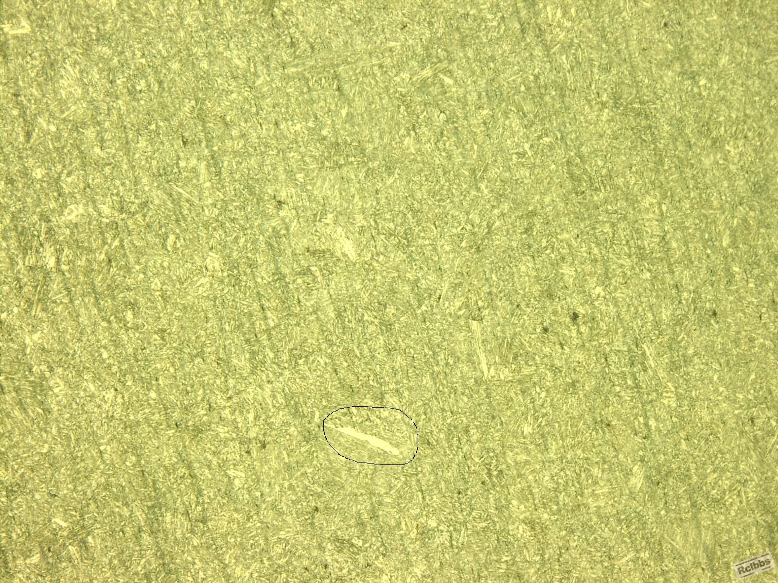

silverius 发表于 2013-5-18 13:18
δ铁素体我遇到过一次
感觉和α铁素体还是比较好区分的。他们的形状上有明显差异。因为他们的形成时间形成 ...
还有这个,先前发的那张为00Cr19Ni10 固溶
1Cr13 调质
1Cr13 调质

hovely 发表于 2013-5-20 12:24
帮忙看看这个是什么铁素体?
这个感觉是高温铁素体,后面那张调质的不好说是啥,但至少不是高温铁素体

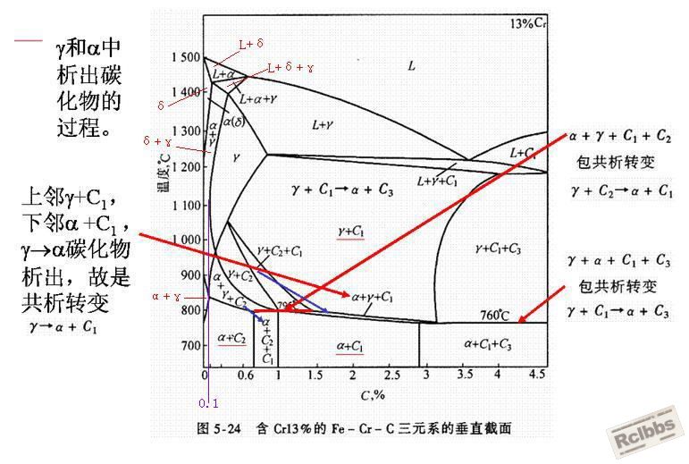

看看下面这张相图。黑字是原图,红字是我加上去的。图中把高温铁素体也称作α铁素体。0.1%C以下,高温铁素体可以随着降温保留到800度仍是平衡相。在这张图中α铁素体和δ铁素体实际上就是一个完全相同的相。日常区分为α铁素体和δ铁素体指的是这两个相之间有一个面心结构的单相区。这种情况下α铁素体是进入两相区后重新析出的,所以就有了α铁素体和δ铁素体的区别叫法,在组织上也有不同的分布状态加以区分  在检测标准中也只有α铁素体的标准。
这个与金属流变方向不同,不是铁素体。

fengyonghe 发表于 2014-11-19 21:52
看看下面这张相图。黑字是原图,红字是我加上去的。图中把高温铁素体也称作α铁素体。0.1%C以下,高温铁素体 ...
我也奇怪这一点。高温铁素体真的不懂。不过觉得2个铁素体应该只是温度的不同带来间隙空间的略微变化。本质上没区别
但是有些钢(特指2个铁素体区分开的钢)中发现高温铁素体引起力学性能的下降,这是为什么呢?

发表于 2014-11-19 23:58:56 | 显示全部楼层
再有α相的钢中α相同样会使性能下降,一般限制不超过10%。
帮忙看看这个是什么铁素体?
请问,你找个金相组织是什么腐蚀剂腐蚀的,谢谢!
