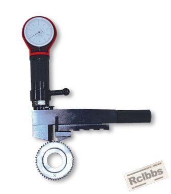

发表于 2013-2-28 13:02:45 | 显示全部楼层
孤鸿踏雪 发表于 2013-2-28 07:40
惭愧,以前听说过齿面硬度计,但始终没有见过,能否上传一个这样的硬度计外形图片,介绍一下它的使用 ...
齿面硬度计形状像公法线千分尺,据我所知也不能直接测量HRC,但可以测HRA。
百度上搜索到的图片
孤鸿踏雪 + 10 感谢上传!
