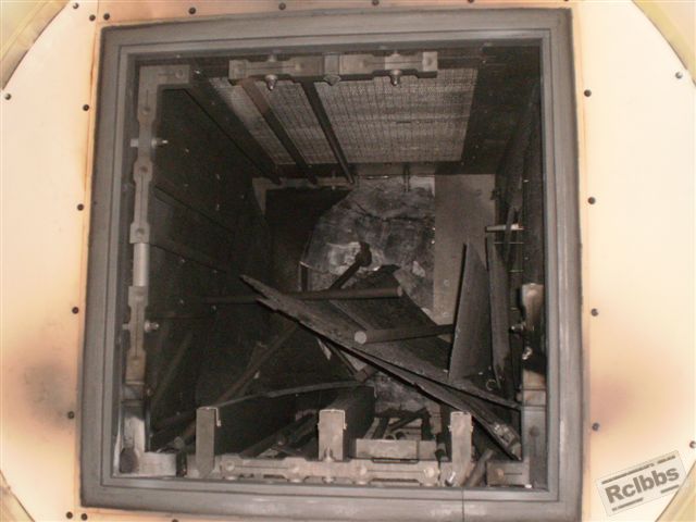

shenfuhai 发表于 2013-1-13 11:10
这台2吨级上海ipsen的设备,不仅有冷速电机转速的致命缺陷,而且在调试期间,由于那个不负责的公司安装人员 ...
IPSEN风机是来自于欧洲的JM,所有电机进口中国的时候,都是德国工人,抽真空检测,并打上自己个人的钢印,不相信的各位自己到炉子风机法兰那里找,大概指甲盖那么大。
这么一个在欧洲都数一数二的风机制造厂商,在德国人眼中都十分尊重的企业,在你口里就成了缺陷产品。IPSEN 的工艺是可以定制的,但是前提是你得早点说清楚,你照片中一个损坏的热区能说明什么?告诉你,我们曾今因为自己
调试的原因在现场客户一个热区完全摧毁(舱盖没打开,位置检测失效,氮气压力直接作用在热区外壳),但是我们二话没说从德国拉了个新热区来装上,我们就可以做到赔钱都能按照合同走!是不是我拍个这个损坏的热区的照片就可以低级无脑黑了?
真正用过IPSEN真空炉的客户都知道怎么样,我敢说不一定是最好,但是我可以保证在国内制造的炉子中,IPSEN所用的应该是比较厚道的了,你拿国产炉子和进口的施迈茨比 有意义吗?

发表于 2013-1-13 16:58:12 | 显示全部楼层
堂堂上海ipsen难道不知道那个破烂的炉子卖给那个客户?还在这里装蒙?!!
几百万价格的产品竟然做成这个样子!
我们作为客户没有听到道歉的声音!!相反却是上海ipsen的百般抵赖,找借口,推诿!
这台设备从2011年8月份交付到客户工厂,却到12年5月份才勉强可以生产。在这段时间内,炉膛坍塌,冷却不能12巴3000转速全程冷却运行!!直到今天都没有解决高压12巴3000转速全程冷却的问题!!!
针对这个问题,我想任何一个上海ipsen的高层都应该认真对待,和检讨自己的设计和安装,但是他们没有,而是一味找借口,找理由!!

发表于 2013-1-13 17:23:58 | 显示全部楼层
挂着德国ipsen产品的名牌,用的是德国ipsen的备件,用的德国ipsen的控制技术,按合资厂或外资高价格出售,销售时说自己是全资外资产品,怎么说现在说自己的产品是国产的了?
且不是让大家笑掉呀!!
难道上海ipsen不知道我在29楼所发的图片,就是那个破烂炉子的毁坏的加热室?难道不认识?
那我继续发图片给大家看看上海ipsen那个烂炉子的毁坏的加热室!

发表于 2013-1-13 17:27:22 | 显示全部楼层
不知道上海ipsen的敢不敢认识楼上的图片。
拭目以待。
shenfuhai 你这个枪手别叫了 你不是ipsen的离职人员就是汇森的枪手!
这个热区损毁后,我们完全更换了热区,赔偿了客户,损坏的原因你也提到 是调试接反,我们和客户真诚沟通继续保持了良好关系。是我们的错误 我们会自己修正。而不会抵赖 更不会扯皮,你楼上说的全是假话
