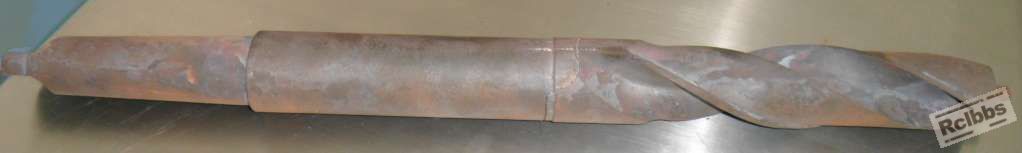

 楼主| 发表于 2012-11-20 19:10:23 | 显示全部楼层
传个钻头的图片,是另外一件断的拼起来的。
钻头
钻头

发表于 2012-11-21 10:07:35 | 显示全部楼层
从哪个位置断的
请标注一下
主要用来判断你给的断口上有锈蚀的部分是零件的表面还是裂纹
如果不是零件表面
说祢你给校直前此处已有裂纹
应分析裂纹的来源

发表于 2012-11-22 15:08:33 | 显示全部楼层
看过了你的校直机和钻头了,的确是有些个意外,和我想的不太一样,但是你的件在你手里,所以问题还是得看你自己,你自己研究一下,在你的工件所有工艺进程中有哪一道可能产生扭状态势加工环境,那么再向上就可以确定此件具体的裂纹荫生工序了,单看断面此件确定有扭转迹象,这一点我重申多少次都要强调,至于你对此有何疑问,给一个简单而有切实的办法,当然只是我个人经验研判方法而已,看你能否接受乐意操作,将断面置入1:1盐酸中几分钟清洗后观察,如有扭转痕迹断面上的腐蚀气孔就会沿扭转方向倾倒歪斜,和正常的气孔圆形状有明显区别,最后祝你好运,

 楼主| 发表于 2012-11-24 23:30:10 | 显示全部楼层
fangqingfeng123 发表于 2012-11-22 15:08
看过了你的校直机和钻头了,的确是有些个意外,和我想的不太一样,但是你的件在你手里,所以问题还是得看 ...
谢谢了。操作比较麻烦,要找盐酸也困难,我也没这方面的经验。
