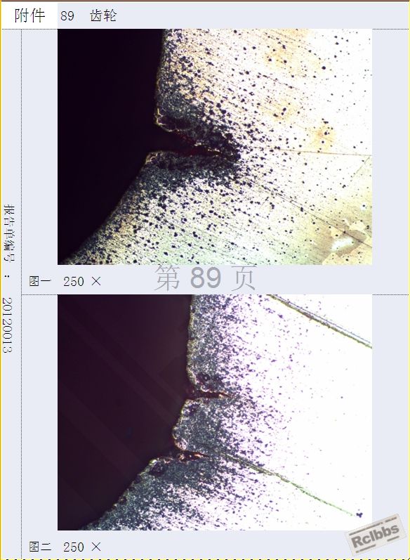

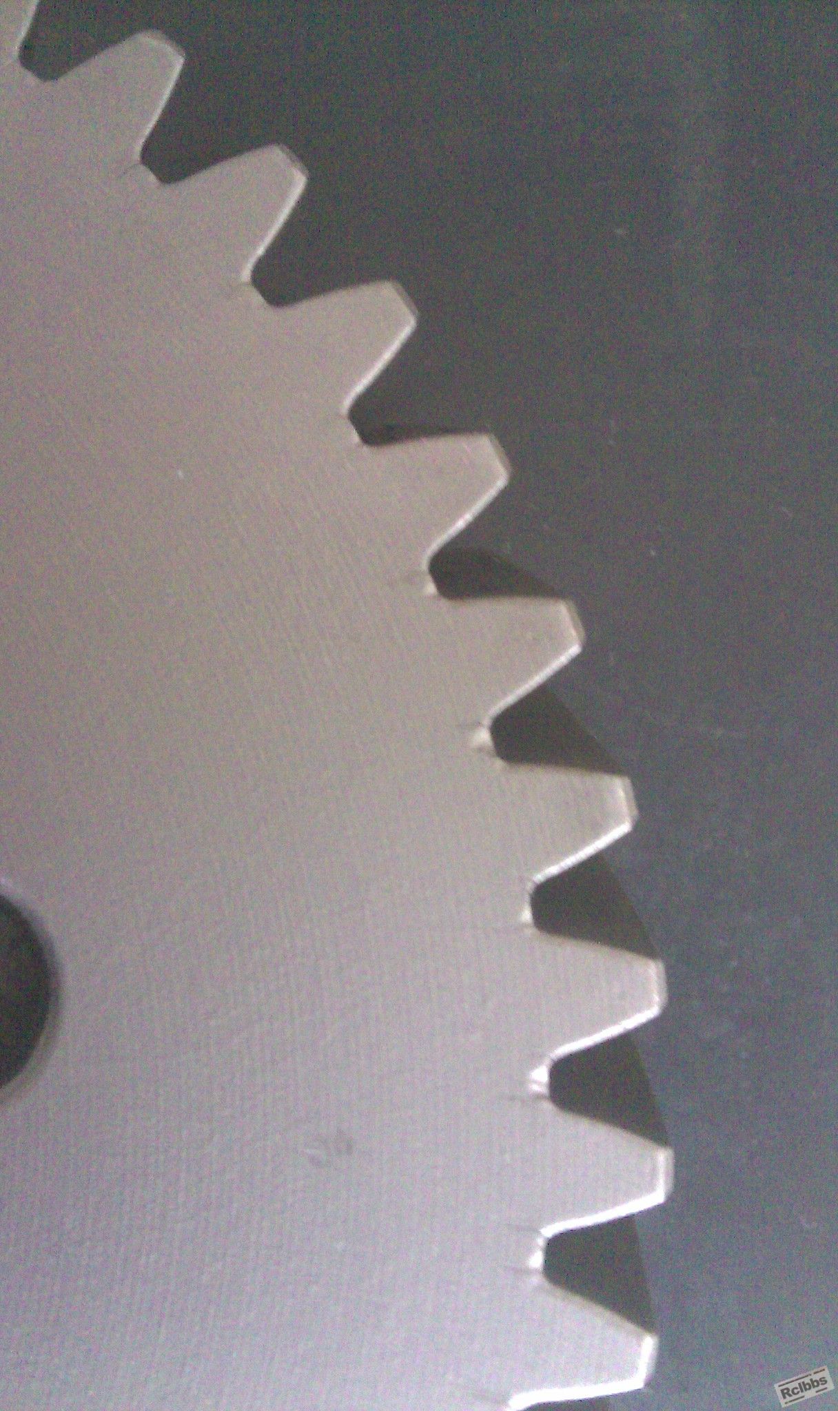

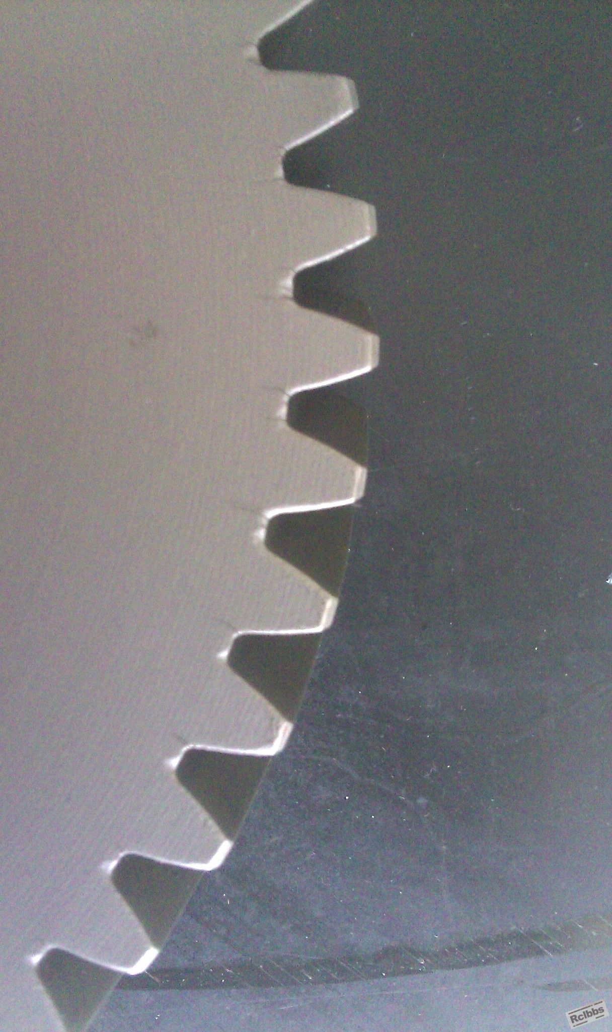

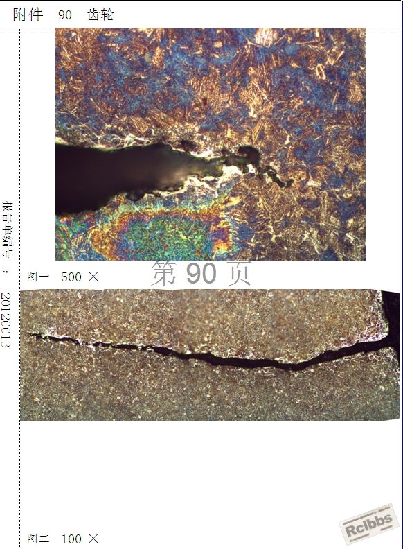

40Cr齿轮调质后硬氮化,510℃x48h,出炉空炉,渗氮层0.2~0.3,结果,齿根沿轴向表面有2~3条小裂纹,深度与渗氮层一样,应该是渗氮后出现的裂纹,请大家帮忙分析一下可能出现裂纹的原因?裂纹情况只是听说,等周一来样件看看金相。
注:齿轮是外协调质机加工好的斜齿轮,基体硬度20~21HRC
周一附图片:请大家帮忙分析一下裂纹原因?

    正常情况下,40Cr调质后氮化,只要调质淬火工序不产生(遗留)裂纹,则氮化过程形成裂纹的可能性几乎没有。
    既然荣工确认氮化前的调质件不存在裂纹,那么是不是因为渗氮氮势太高,形成了很严重的疏松,由于氮化物中的高氮相分解释放的高压气体导致表面形成线状缺口?建议沿裂纹方向取样,进行断裂面的形貌的显微观察分析。
