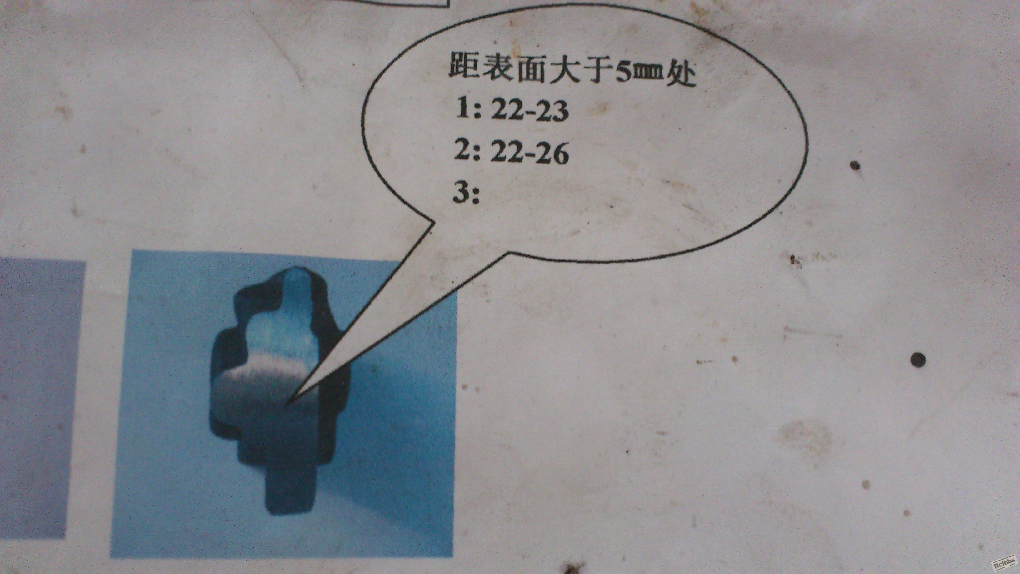

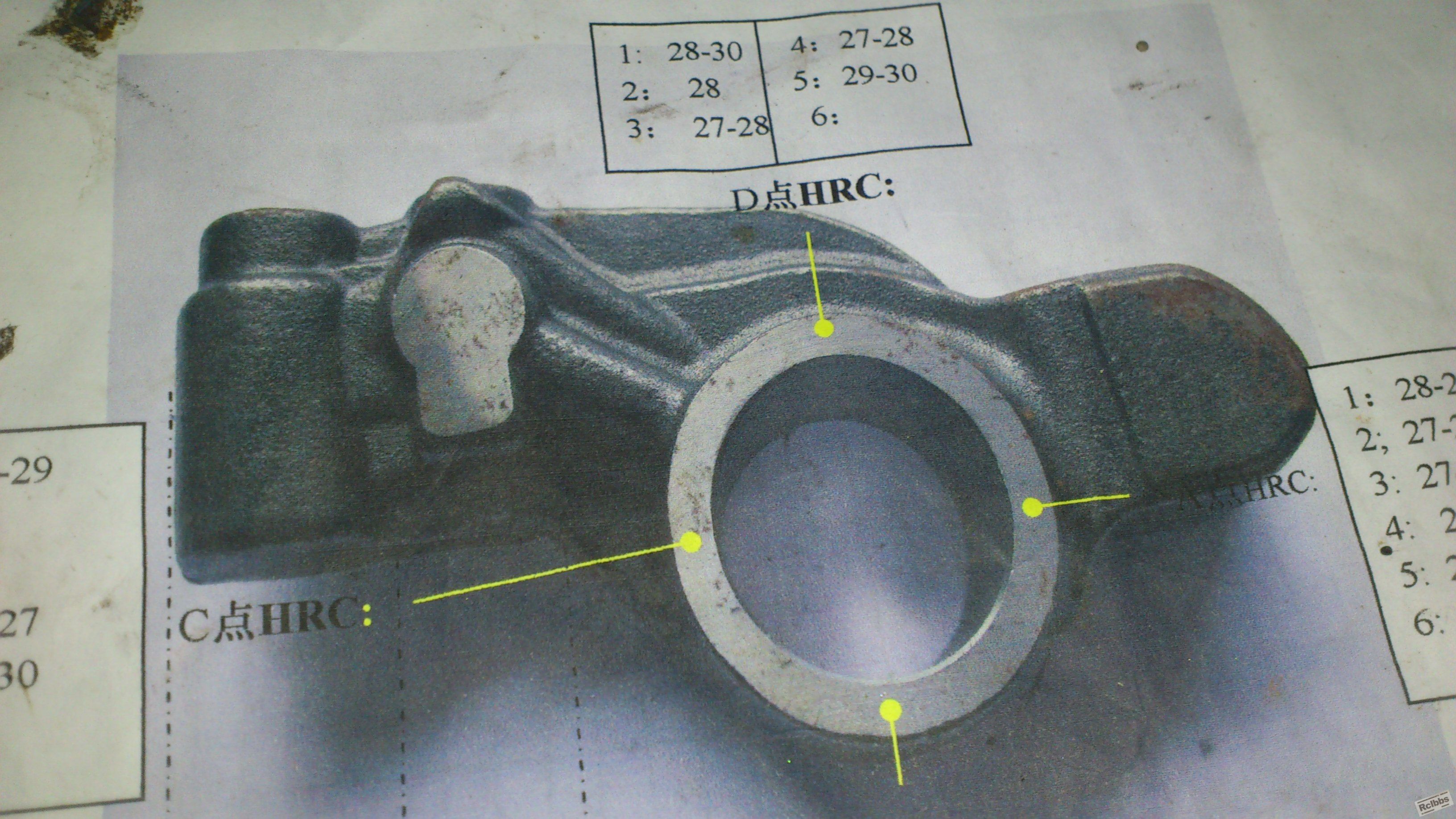

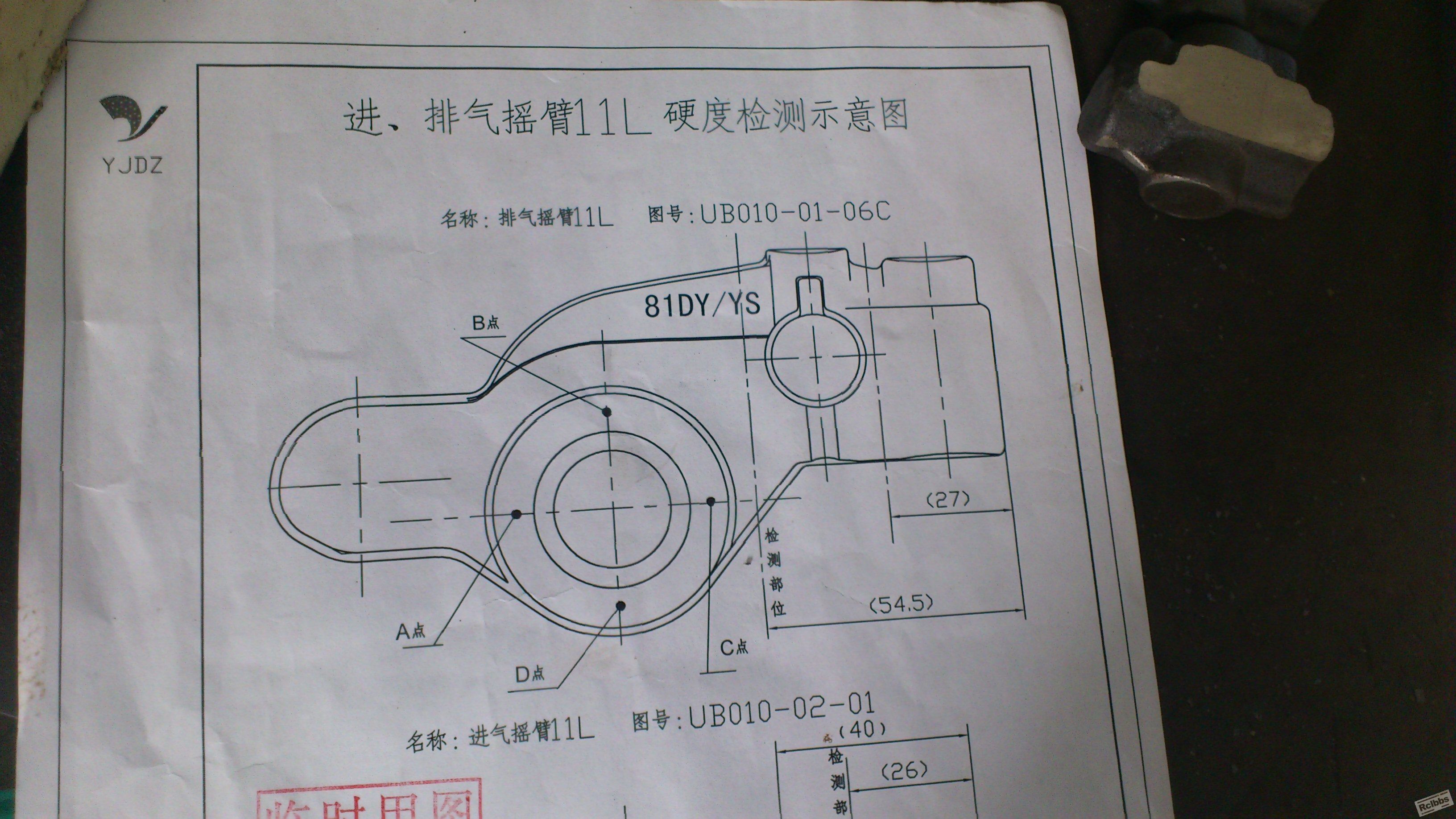

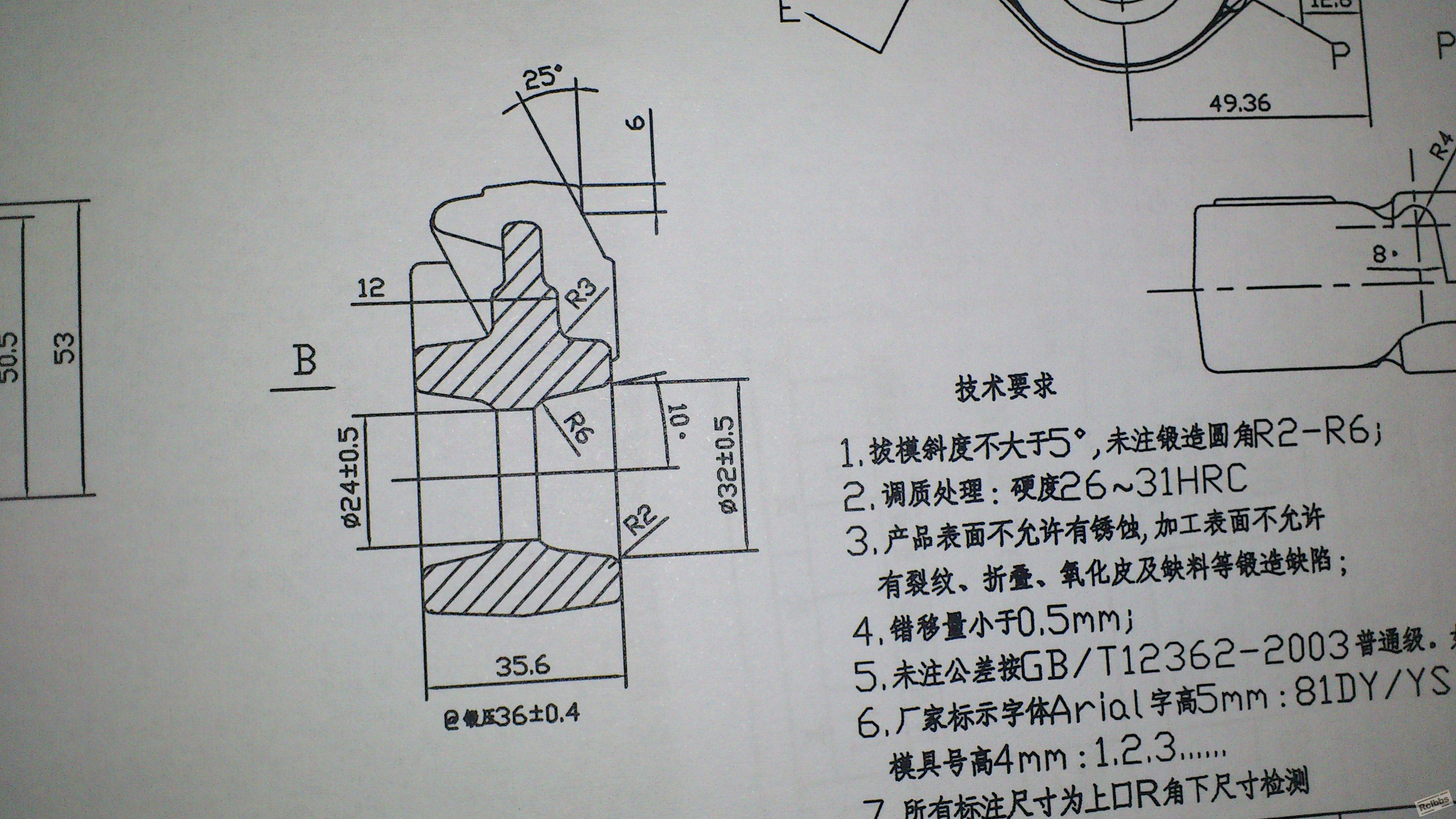

 楼主| 发表于 2012-7-8 10:49:52 | 显示全部楼层

 楼主| 发表于 2012-7-8 17:24:27 | 显示全部楼层
45#   调质  现在是用盐水淬火    淬火温度多少不知道

发表于 2012-7-8 17:51:32 | 显示全部楼层
这是跃进锻造的产品吧?
此产品锻造后调质处理,580度左右回火,机加后高频淬火回火.

这个事铸件吧?怎么看出来是锻件呢?图纸上表明拔模斜度的
签到天数: 1543 天
发表于 2012-7-9 11:02:55 | 显示全部楼层
鉴定完毕,就是此公司的锻造的.
