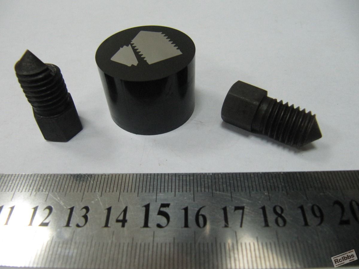

如题, 锣丝, 照片如下图
表面硬度要求55-61HRC. 深1-2mm.
我的问题是:
1. 可以直接淬硬至55-61HRC吗? 用什么方法. 现在淬的硬度是63-65HRC.
2.如果淬火硬度高了, 可以用感应回火来降硬度吗?
3. 如果只淬火, 不回火, 可以使用吗?

    1.可以直接淬硬至55-61HRC吗? 用什么方法. 现在淬的硬度是63-65HRC.
    35CrMo可以直接淬硬至55HRC,但有其特定条件!至于什么条件,相信博士很清楚;现在用的什么办法淬硬至63~65HRC?有很多方法
    可以感应回火,也可以普通回火
    3.如果只淬火, 不回火, 可以使用吗?
    这要看工件的具体条件,最好还是回一回火。
    不知我的答案能否得到60分?

    今天看到楼主补充上传的图片,瞎蒙一下:
    估计楼主的产品使用网带炉做的,生产时可能使用了碳、氮共渗气氛,所以其表面硬度才搞到63~65HRC。

1. 可以直接淬硬至55-61HRC吗? 用什么方法. 现在淬的硬度是63-65HRC.----不可以,应当是渗碳或碳氮共渗,渗层1-2毫米(但此公差太大了)。
2.如果淬火硬度高了, 可以用感应回火来降硬度吗?---这种硬度足够的高,你不大可能做出比此硬度更高地产品。
3. 如果只淬火, 不回火, 可以使用吗?----不建议。

    “感应回火可以精确地控制温度在230-240度, 即正负5度的公差吗? 在别的温度段也是可以达到正负5度的吗?”
     这是不可能的!

我的意思是:零件一般达不到这样的硬度63-65HRC,就是比要求硬度高,回下来也不困难。
顺便问一句:在硬度检查时对小圆的直径是否进行了修正?

我是用显微硬度测的.
谢谢你的提醒. 好像直接在小圆面上测, 硬度高了1度.

答:可以用调整机床的淬火移动速度、线圈的设计、淬火液的材质来实现。
答:完全可以。
答:这要看用户的要求的交货状态。

一般感应线圈和工件的距离为5mm(单边)
淬火面积取决于线圈的宽度。
如果加热裂缝,则顺着裂缝部位继续裂缝。
