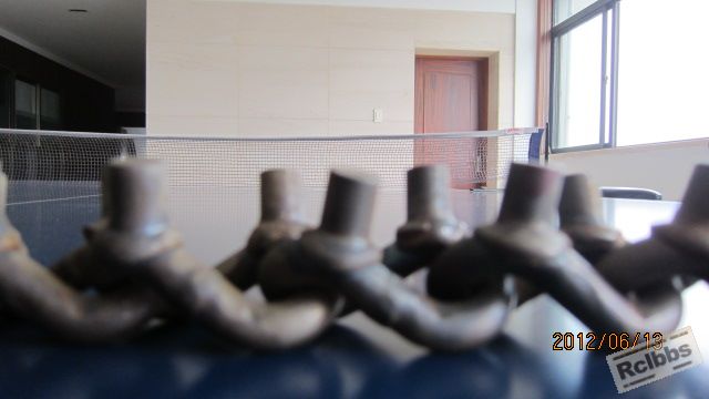

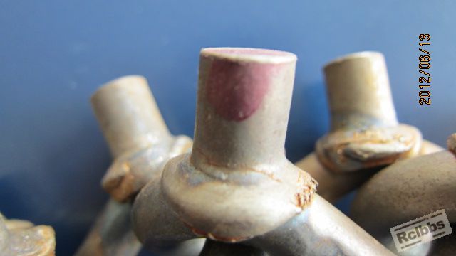

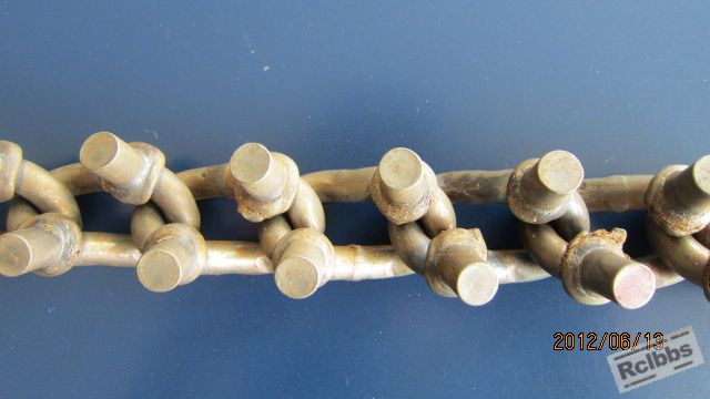

    公司产品带钉链条见图。链条线径为8mm材料20mn2,钉为8.8mm。要求是浅层渗碳淬火0.35mm左右,表面HRC55-60          工艺为930度渗碳4.5小时850度淬火,回火200度左右,设备为托辊式网带炉,开裂处见图片(钉焊接根部),判断为淬火产生的开裂,请问从热处理工艺上需怎么改进,防止开裂(一般开裂比例十条能发现一条有裂纹) IMG_1614.jpg

链条线径为8mm材料20mn2,钉为8.8mm材质是什么?焊缝处因过烧,晶粗大,淬火易开裂。
