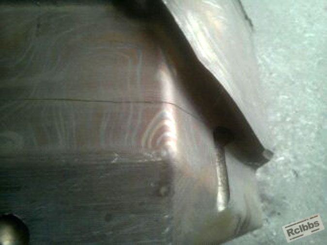

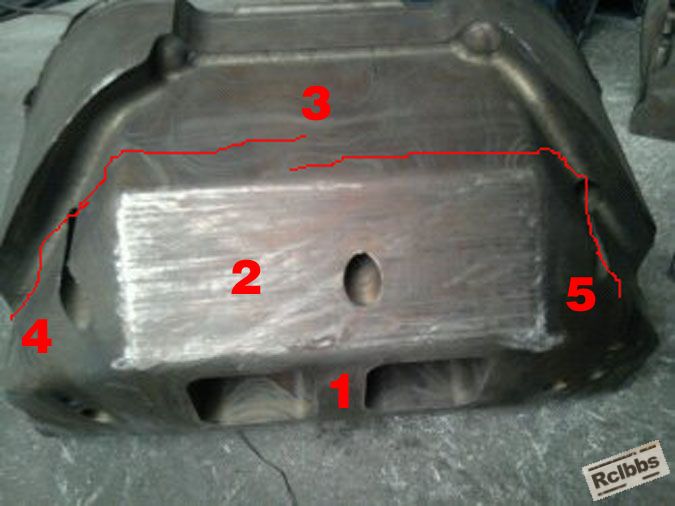

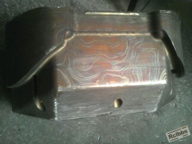

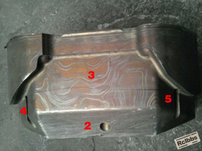

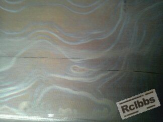

近日接了一件Cr12MoV冷冲压模,重量120KG,真空炉淬火:550℃-100分钟,850℃-300分钟,1020℃-180分钟,预冷5分钟油淬;第一次210℃回火9小时,第二次210℃回火9小时,第二次回火出炉后发现模具开裂。 122647gy6vvnkn5vx55dgi.jpg 122647bhhhyuyy4laaxwxy.jpg 1226511jiu9r4xh1hud941.jpg 1335577827469.jpg 1335578114756.jpg 1335577874527.jpg

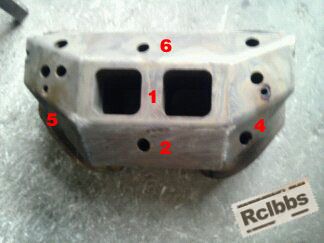

补一张顶面图片看看!

    我说说,楼主不要生气。
    照片反映出你们的操作工缺少热处理基本知识,而且热处理基本知识很缺。在处理这个问题时建议您参照《热处理人对材料的理解误区》此文。因为此件材料不需要检查,可以肯定地说——材料有缺陷。因为用放大镜来检查一点点材料问题微观缺陷那就是“小菜一碟”。查不出材料问题那肯定是白痴!
发表于 2012-4-28 19:18:25 | 显示全部楼层
看图片的条纹像岩石一样。很少看到这样的条纹。

发表于 2012-4-28 19:32:25 | 显示全部楼层
我称它为:“贝壳纹”或“妊娠斑”热处理!
发表于 2012-4-28 19:57:29 | 显示全部楼层
汪工能给我说一下,形成这样的贝壳纹”或“妊娠斑”热处理!,原因所在啊!是材料所致还是 工艺 淬火所致。

发表于 2012-4-28 21:00:34 | 显示全部楼层
    是“淬火所致”。
具体的,我想等到楼主现身再上传一张顶视图来辨别工件的全貌。因为关键点——顶视图,楼主没有上传图片。

 楼主| 发表于 2012-4-29 07:20:47 | 显示全部楼层
wangqinghua196 发表于 2012-4-28 17:22
补一张顶面图片看看!
汪工您好,第一张相片就是模具的顶部,面1是最上面,1面上两个方孔是贯穿的,底部是平面。两条裂纹出现在模具的侧面,是从4、5面裂向3面,第二张图片两条红线位置是裂缝。真诚希望汪工给予指导!

发表于 2012-4-29 10:19:35 | 显示全部楼层
doushiqun 发表于 2012-4-29 07:20
汪工您好,第一张相片就是模具的顶部,面1是最上面,1面上两个方孔是贯穿的,底部是平面。两条裂纹出现 ...
我推测了一下,您的工件外型尺寸在500mm×250mm×250mm,孔截面尺寸在85mm×85mm。

    1.在上贴中我推断的工件外型尺寸在500mm×250mm×250mm,孔截面尺寸在85mm×85mm。以此为依据确定加热有效尺寸在¢120~¢160mm。这样的话,楼主所述的工艺参数尚可。欠缺之处是850℃段过长,过长的加热时间会导致晶界聚集二次网装碳化物以及混晶。可以稍作调整时间:缩短850℃时间,稍增加1020℃时间或不增加。

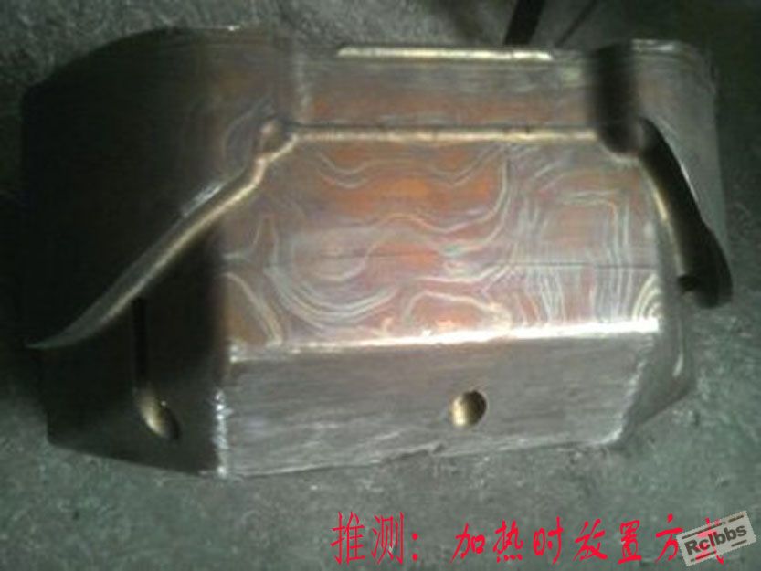

    2.工件的装炉方式推断为“6面”朝下,推断依据略,不再叙述,免得留给“专家们”作为谈资使用!见图。

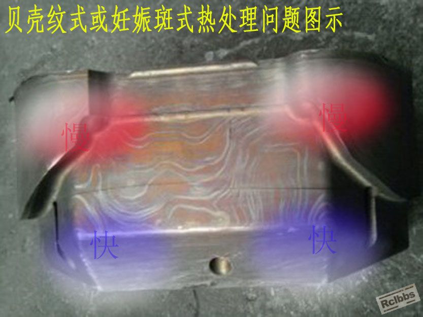

    3.淬火冷却是这个工件开裂的根本原因,可以说与材料的缺陷无关,我在上面的帖子中说过:找不出材料的缺陷那就是白痴了。金相组织如果确实发现二次碳化物网存在,那么就难以判定是“锻造”还是“热处理”。因为850℃的“过长时间”确实可以引起,但是可以人为地做出结论:较粗的且不连续的认为是“锻造”,较细的、或连续的可认为是热处理自己所致。再看下图:
    在油冷过程中,冷却油没有搅拌,完全依靠油自身的“蠕动”来冷却的,导致各处的冷却温度差异过大,在进入第一次回火工序时,“慢”处的“心部”还在210℃以上,而“快”处的“心部”已经在210℃以下了。各处体积变化不一致导致开了。其实在第一次回火保温中的前期已经开裂了,只不过没有发现,而是在第二次回火时裂纹得到充分扩展变大后肉眼才看到而已。
    4.至于回火温度、及工艺,没有什么错误!只是制定工艺思路及目的不同而已。
    是否有价值,还请楼主指正!更请“专家们”挑刺!

 楼主| 发表于 2012-4-29 12:16:49 | 显示全部楼层
wangqinghua196 发表于 2012-4-29 11:56
发此贴先做个申明
申明:
    由于论坛的几年大发展,论坛里聚集了大量的“热处理专家”,又由于本人“手痒 ...
谢谢汪工指导,有几点我再加以说明:工件装炉是没有露出来的7面(1面的对面)朝下,当时考虑是让两个方的贯穿孔上下方向,油搅拌时有利于油的流动,利于心部降温。刚入油的前半分多钟确实没开油搅拌,以往做这种模具(都比这个小得多),如前期降温太快,变形量大且容易裂,试着降低前期降温速度后情况有好转,所以这次也这样操作了。
签到天数: 317 天
发表于 2012-4-29 12:34:22 | 显示全部楼层
doushiqun 发表于 2012-4-29 12:16
谢谢汪工指导,有几点我再加以说明:工件装炉是没有露出来的7面(1面的对面)朝下,当时考虑是让两个方的 ...
“期降温太快,变形量大且容易裂”事实是相反的。
注意此点:在进入第一次回火工序时,“慢”处的“心部”还在210℃以上,而“快”处的“心部”已经在210℃以下了。
