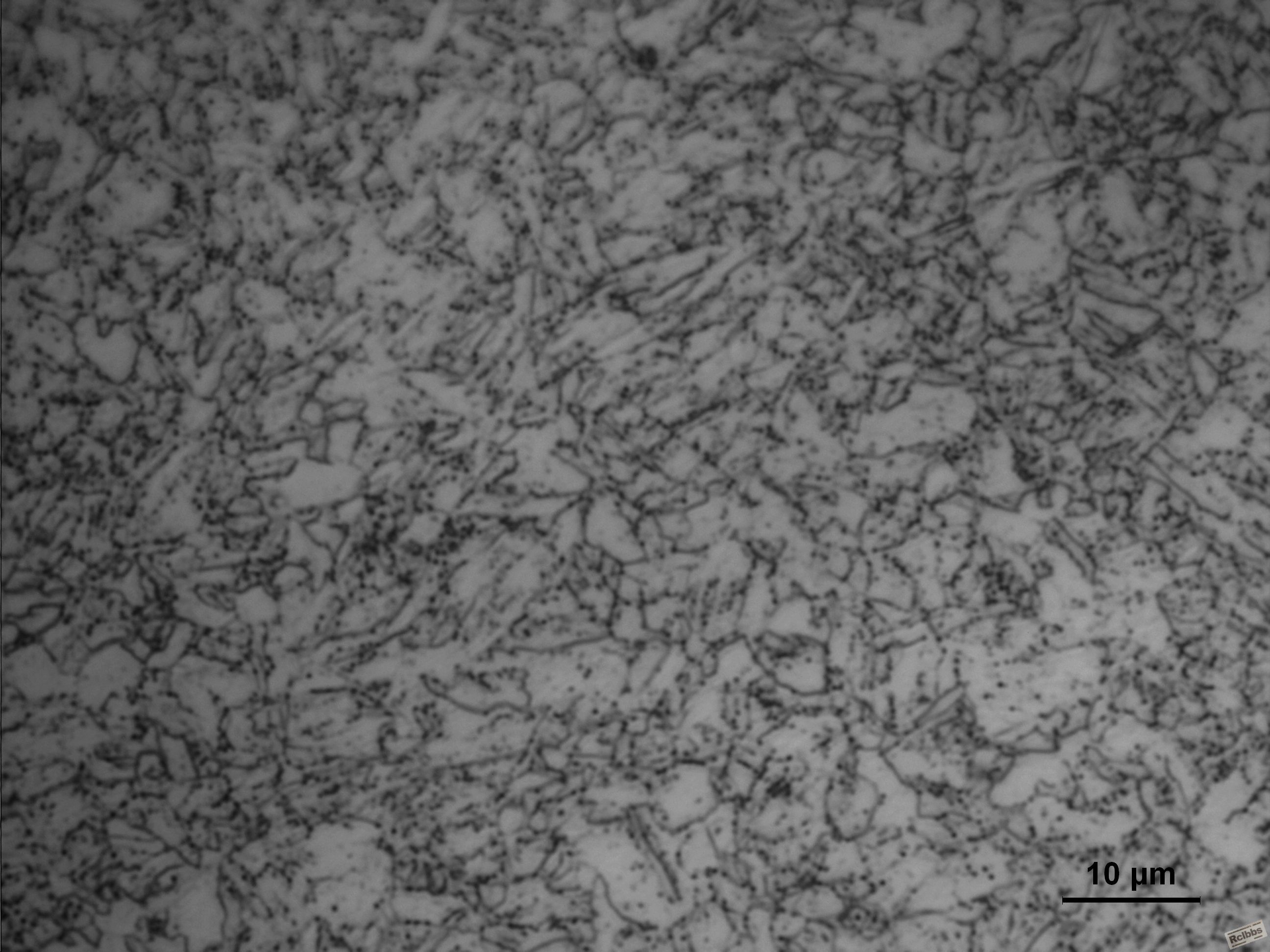

发表于 2012-3-23 12:54:51 | 显示全部楼层
这是我们单位蔡司显微镜,1000倍照片
