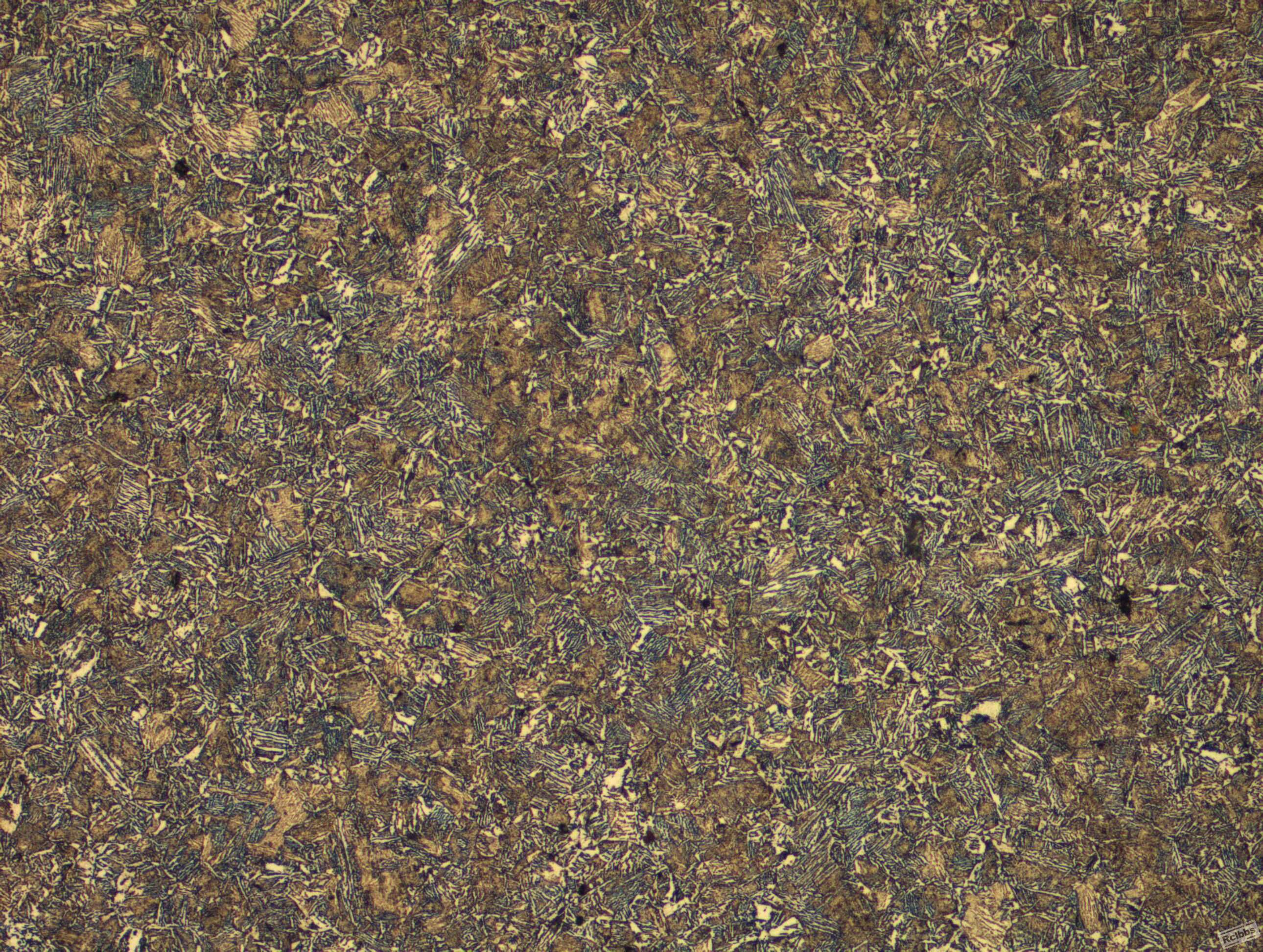

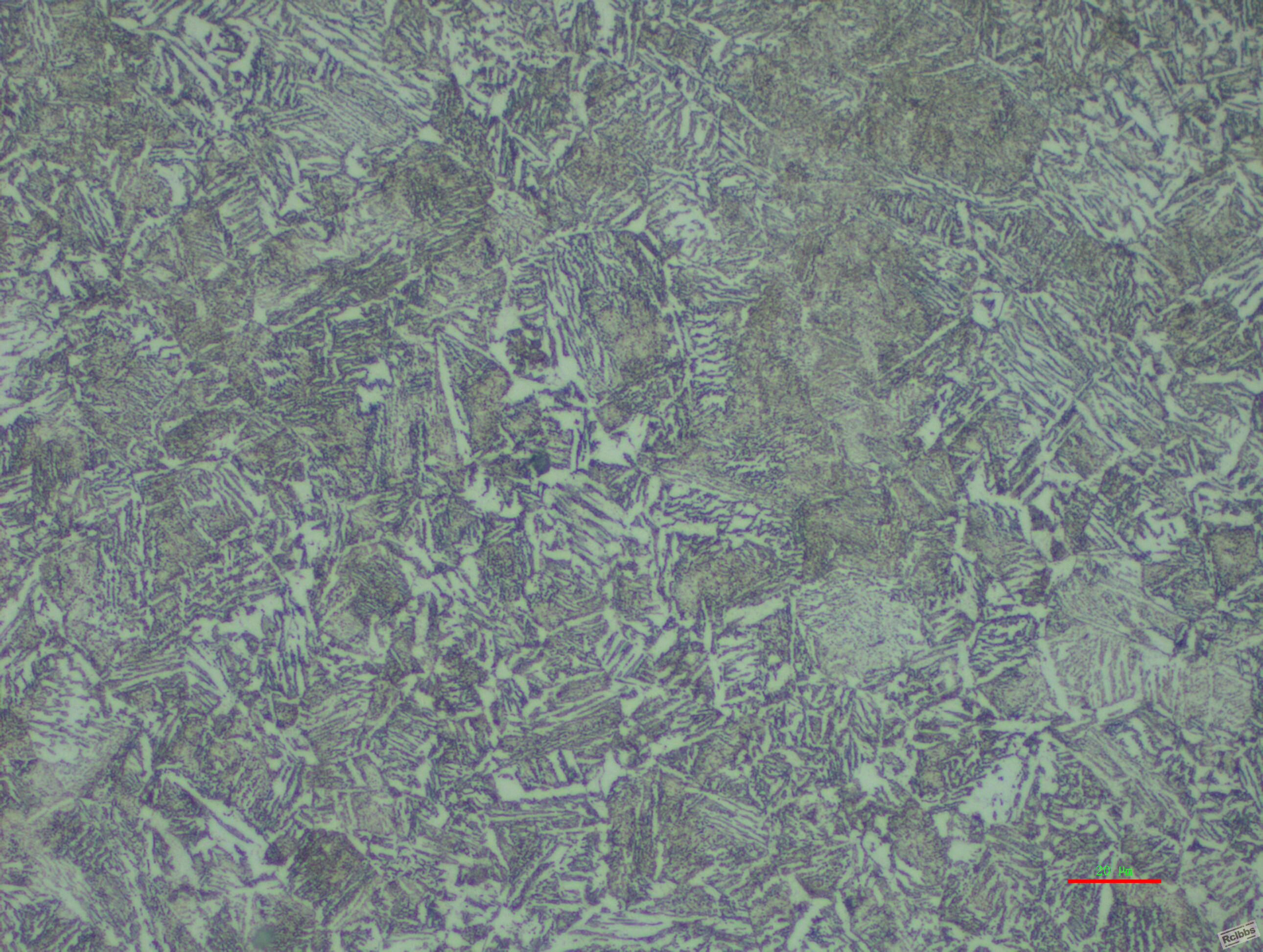

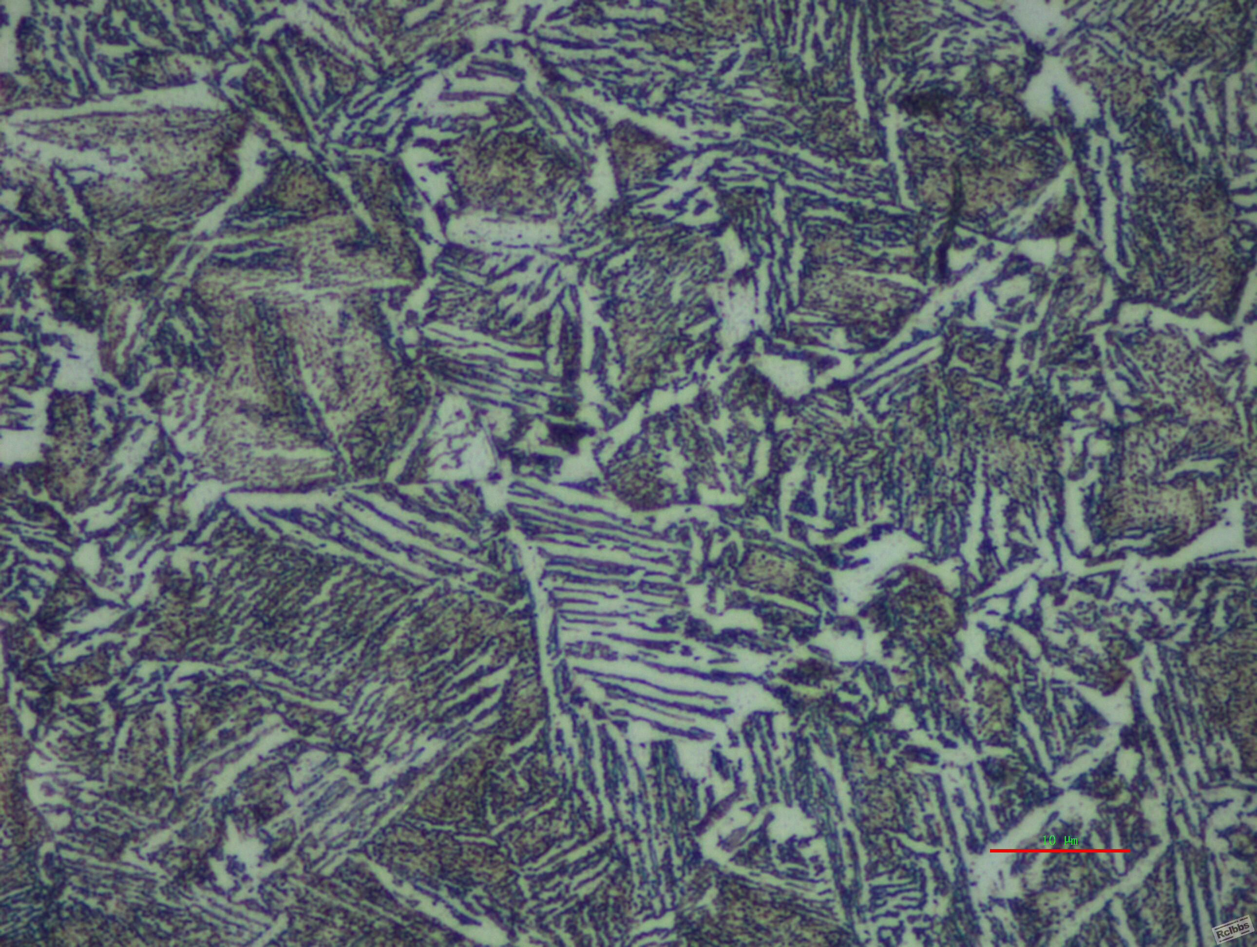

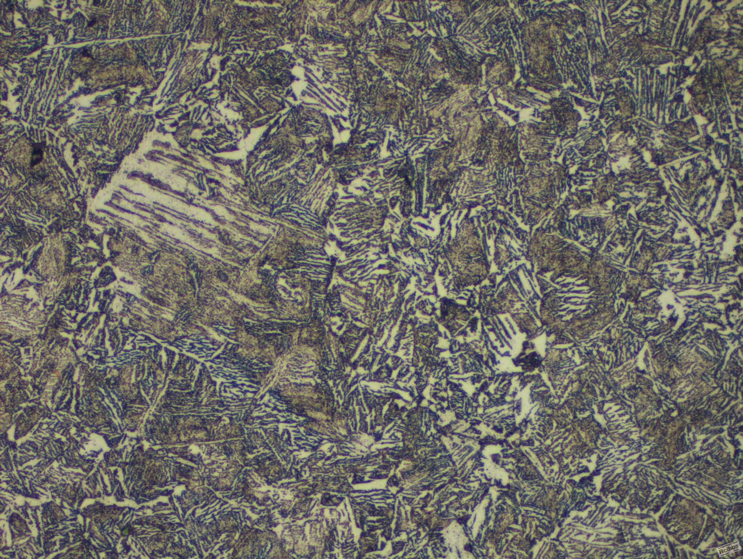

我公司试制一30Cr零件(直径约15厘米),初定工艺如下:初锻1180℃,终锻温度≥850℃——>切边抛丸等等……——>二次锻造,加热温度1180℃,终锻温度≥850℃——切边抛丸等等——>调质(加热840-860℃,保温50分钟;淬火后回火,温度400-450℃保温4小时)——>抛丸等等。
结果发现产品冲击强度不合格,做金相实验,得到如下图片:
X200
X200
-----X200
X500
X500
-----X500
X500-2
X500-2
-----X500-2
X1000
X1000
-----X1000
我们初步认为是严重的魏氏组织,但X500-2(第三张)图片中左上方好像也看到了上贝氏体,现在拿不准,恳请各位给予意见。
我觉得工艺有问题,经过两次锻造后,没有做正火处理,造成魏氏组织没有消除,是不是应该增加一个正火工艺?
另外,我有个疑问,既然淬火温度达到了完全奥氏体化,而且保温了50分钟,难道不能消除魏氏组织吗?

发表于 2011-9-18 11:06:15 | 显示全部楼层
其实魏氏体铁素体和上贝还是可以分开的。一般魏氏体组织是晶粒粗大的结果之一,楼主图500,2是500倍下的。再就是魏氏体铁素体是从晶界开始向晶内生长的长针状的。而上贝是复合相,即长条状铁素体与条间的短小碳化物复合组织。因此,楼主的图片中只有上贝,没有魏氏体。

签到天数: 8 天
发表于 2011-9-16 10:59:41 | 显示全部楼层
根据标准,魏氏组织一般是在100x情况下来判定的,所以我不认为是。
应该是上贝和细网状铁素体

发表于 2011-9-15 19:41:28 | 显示全部楼层
我认为是魏氏组织。-----------------------

签到天数: 144 天
发表于 2011-9-15 20:43:46 | 显示全部楼层
个人认为是回火索氏体+网状、条状及小块状的铁素体

发表于 2011-9-16 11:09:29 | 显示全部楼层
我也认为不是魏氏体组织,不论在多少倍下观察,这个组织形态不是魏氏体形态。应该是回火索氏体+上贝+网状,条状,块状铁素体

发表于 2011-9-16 11:14:14 | 显示全部楼层
个人浅见:魏氏组织  是在热锻过程中形成的   所以后续的热处理工序并不能消除  好像归结为晶粒的遗传性。很同意LZ在热锻完成后+正火处理,希望LZ告知正火处理后的结果!甚盼……
发表于 2011-9-16 11:19:30 | 显示全部楼层
个人认为贝氏体造成的脆性增加,而产生的冲击韧性降低。另外30Cr   1180度的锻造温度是不会产生过热的。
发表于 2011-9-16 11:52:22 | 显示全部楼层
看了楼主的图片,再结合我们遇到的问题,有两点看法供参考:1.这种组织是异常组织,不论是魏氏体还是上贝氏体,在淬火组织中出现都是有害的。2.热处理工艺消除的方法往往被忽略,尤其是初入道的人,很难体会正火和退火之间的区别,但它们确实具有各自不同的功效,例如楼主这个问题,如果退火处理就能完全解决,而正火却不能。
发表于 2011-9-16 14:41:35 | 显示全部楼层
看了楼主图片,我也同意qIf_126的说法,期盼正火处理后的结果
发表于 2011-9-16 15:04:05 | 显示全部楼层
魏氏组织在锻件中经常会发现,个人认为 可以用正火来消除。
发表于 2011-9-16 15:06:02 | 显示全部楼层
个人认为是上贝氏体影响了冲击韧性, 没有做锻后第一热处理也是影响此结果的重要因素之一, 锻后正火或退火是必须的。

签到天数: 281 天
发表于 2011-9-16 18:49:06 | 显示全部楼层
个人认为,没有贝氏体只是魏氏组织,正火可以解决问题
发表于 2011-9-16 19:46:26 | 显示全部楼层
个人认为是魏氏体组织!
 楼主| 发表于 2011-9-16 23:45:42 | 显示全部楼层
今天请教了某热处理专家,他认为这种形态应该是上贝氏体。感谢大家的回复,下个礼拜工程部还要做实验,会送新的样件做金相,到时候有机会我会把照片继续上传。
还有好像还没有人明确回复我的最后一问,淬火时完全奥氏体化了,能不能消除之前的魏氏组织(如果有的话)呢?
签到天数: 299 天
发表于 2011-9-18 11:00:52 | 显示全部楼层
组织是由遗传性的,淬火时的奥氏体化无法消除之前的魏氏体组织。
