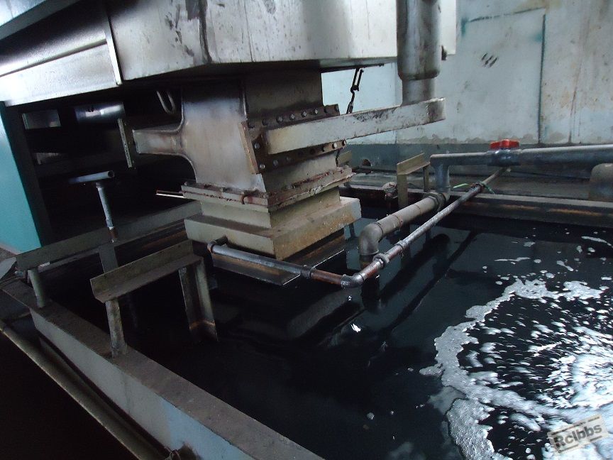

      我们使用的好富顿AQ251淬火液最近老是严重起泡沫。造成淬火液经常外流,严重浪费。各位同仁有碰到此情况的没?产生的原因是什么?我们怀疑是淬火液使用时间太长杂质太多的原因,但是还不敢全部换掉,有什么好办法解决吗?

发表于 2011-8-7 06:05:14 | 显示全部楼层
楼主可以贴个照片么上来么?
猜测一下:如果泡沫粗,暂时加消泡剂可以应对;如果泡沫细腻,呈暗灰色,且有异味,应该是生菌的表现,考虑杀菌或者换液。

检查下你们的循环、搅拌系统,有泡沫了不一定靠消泡剂就可以了。我原来公司就是个例子,负责热处理工段的人发现有泡沫产生后一口咬定是人家淬火介质不好,质量有问题,加了大量的消泡剂,都没用。把人家的技术专家请来后,人家说看看你们的循环泵有问题没,结果是泵出了问题。

这个貌似不是太严重吧……这个泡沫是搅拌造成的,还是工件掉落时产生的?
