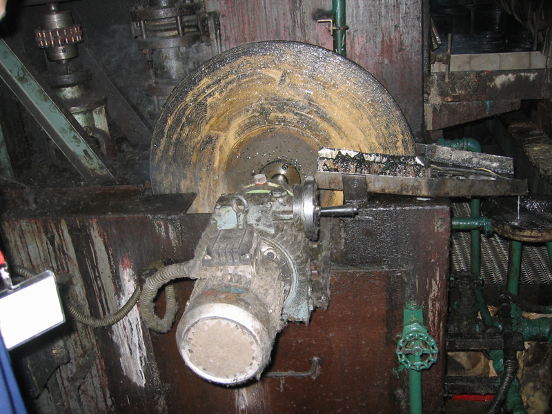

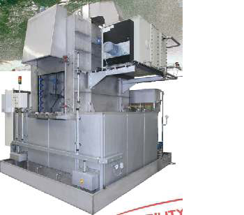

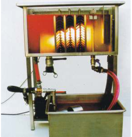

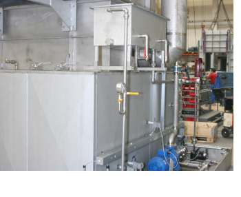

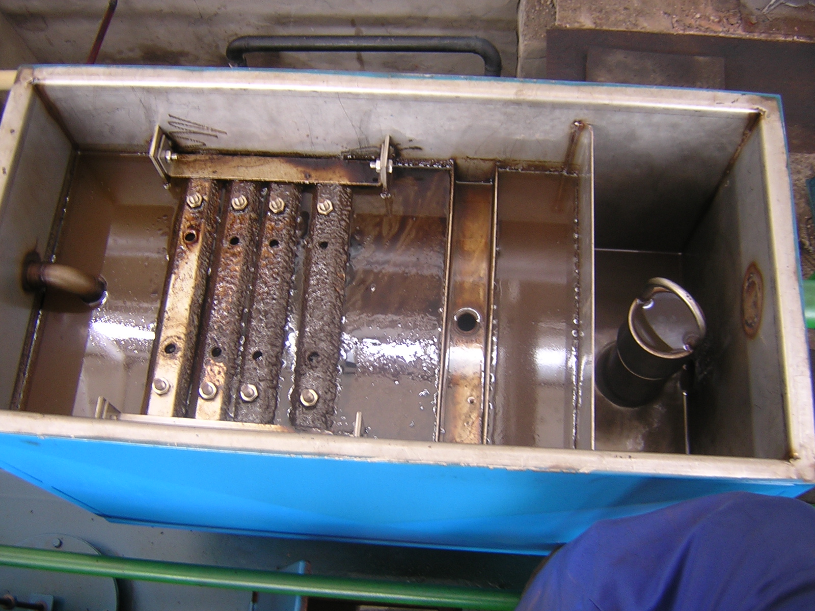

发表于 2007-9-16 22:05:37 | 显示全部楼层
给你几张老外设备上用的油水分离器照片借鉴一下

 楼主| 发表于 2007-9-17 09:17:10 | 显示全部楼层
回复 #2 laoyang 的帖子
感谢 laoyang 的图片。
看图片好像是爱协林的清洗机,是你们单位的设备吗,不知使用效果如何。

签到天数: 24 天
发表于 2007-9-17 20:05:19 | 显示全部楼层
回复 #3 阿廊 的帖子
是奥地利爱协林的清洗机,他们的真空清洗机也用这种油水分离器效果不错.
   我有一观点油水分离器并不是第一次调好就永远不在调,长时间运行泵里面会粘有油垢或别的杂质,保养时清理一下,或调整一下油水分离的液面.

发表于 2009-5-8 11:22:32 | 显示全部楼层
独立式油水分离器
我是清洗行业转到炉子行业的 . 油水分离器 用独立分离出来的效果最好 .用隔膜泵 +吸油器 .

发表于 2009-5-9 10:27:00 | 显示全部楼层
laoyang同志 ce能否将你那贴的图最下面一种油水分离器的原理给大伙讲一下啊,小弟很想了解,先谢谢了。
