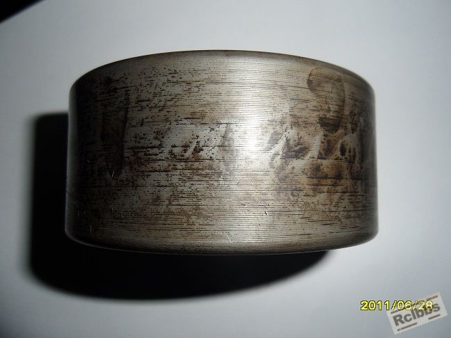

最近我公司发生轴承内外轮淬火后清洗不净的问题,不知是高温热处理油的问题,还是没有除炭造成的淬火油的问题,还是其他问题...
 楼主| 发表于 2011-6-28 08:53:32 | 显示全部楼层
清洗剂用的是德国汉高的~
也试过台湾大量化工的~
发表于 2011-6-28 11:04:54 | 显示全部楼层
这个可能属于加热前清洗不干净造成的,我不是搞热处理工艺的,所以只能说可能.

发表于 2011-6-29 03:51:32 | 显示全部楼层
我这也遇到了,也是头疼。我用的清洗剂是北京润洁的。周期检定PH值8点多。我也怀疑是淬火过程中的气氛造成的。不过还没确定。
发表于 2011-6-29 13:55:21 | 显示全部楼层
用的什么保护气氛?什么设备都要说的啊·····不说不好判断的

发表于 2011-6-29 14:38:53 | 显示全部楼层
淬火前有没有清洗干净?

发表于 2011-6-29 20:57:10 | 显示全部楼层
连续炉,气氛用的吸热式气氛+丙烷+压缩空气。
发表于 2011-6-29 21:04:20 | 显示全部楼层
楼主的淬火油用了多少时间,要检测 一下油的粘度,油老化和油里有过多的碳黑会有这种现象!个人观点仅供 参考,我在多用 炉遇到过这种现象!

发表于 2011-6-30 16:32:28 | 显示全部楼层
回复 1# cnkorean
    这个好象是碳黑,查查炉子的碳控
 楼主| 发表于 2011-6-30 17:05:31 | 显示全部楼层
回复 3# matinbow
    前清洗没有效果~

 楼主| 发表于 2011-6-30 17:11:15 | 显示全部楼层
回复 5# wuyanxiao007
    连续炉,气氛用的N2+丙烷+压缩空气
 楼主| 发表于 2011-6-30 17:15:07 | 显示全部楼层
回复 8# 中国热处理
    一年前清了油槽,换新油,每月补充到现在。怀疑是油的问题,但检测结果又没有问题。
 楼主| 发表于 2011-6-30 17:17:30 | 显示全部楼层
回复 9# fcxhm
   油里的炭黑用过滤器过滤的话过滤效果好吗?

签到天数: 44 天
发表于 2011-7-2 17:06:36 | 显示全部楼层
回复 12# cnkorean
    你用的是什么型号的淬火油,使用温度是多少?
签到天数: 6 天
发表于 2011-7-2 21:10:51 | 显示全部楼层
为什么要用压缩空气?如果前清晰没有问题,我感觉是气氛的问题。
发表于 2011-7-12 10:47:01 | 显示全部楼层
清洗的喷淋泵压力够么,调大一点试试。
 楼主| 发表于 2011-7-22 07:58:23 | 显示全部楼层
 楼主| 发表于 2011-7-22 08:00:52 | 显示全部楼层
控制碳势,
甲醇浓度有关系吗?
 楼主| 发表于 2011-7-22 08:02:50 | 显示全部楼层
假装斯文 发表于 2011-7-12 10:47
清洗的喷淋泵压力够么,调大一点试试。
清洗剂里泡拿刷子刷都刷不下不去的...
