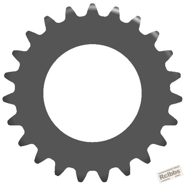

产品种类:粉末冶金链轮
材料:Fe-Cu-C
密度:≥6.9g/cm3
淬火部位:链轮齿部
淬火要求:齿部表面硬度≥65HRA;层深:0.5-1.5(检测位置是齿槽以下,不是齿尖);0.5层深处硬度:HV0.2≥550
问题描述: 问题很简单啦,当齿部厚度为4mm毫米的时候是满足要求的;但是最近有部分产品齿部厚度有8mm,
问题就出来了,淬火后齿部中间位置几乎没有硬度和层深,调整了很久依然没解决。
图片:

我想是你的设备频率太高的原因,看图片设备频率应该选在10000hz以下最好
