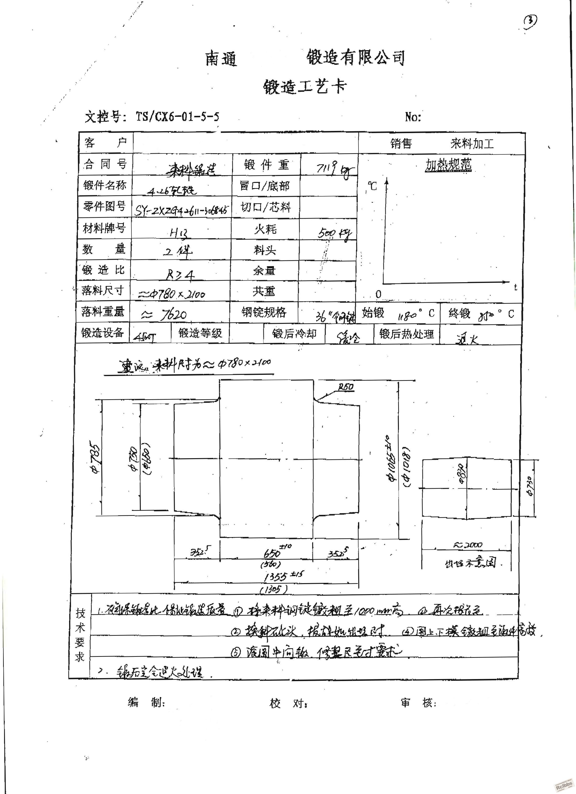

       我公司有H13大型模具(单件成品重量约5000KG,三个一组为一套),冷轧不锈钢无缝钢管用(呵呵,这里希望大家不要再讨论硬度,能否用来作冷轧辊等等,因已有十几年的成功使用经验,不过以前是进口,现在准备国产化),锻件的锻造工艺如下图:

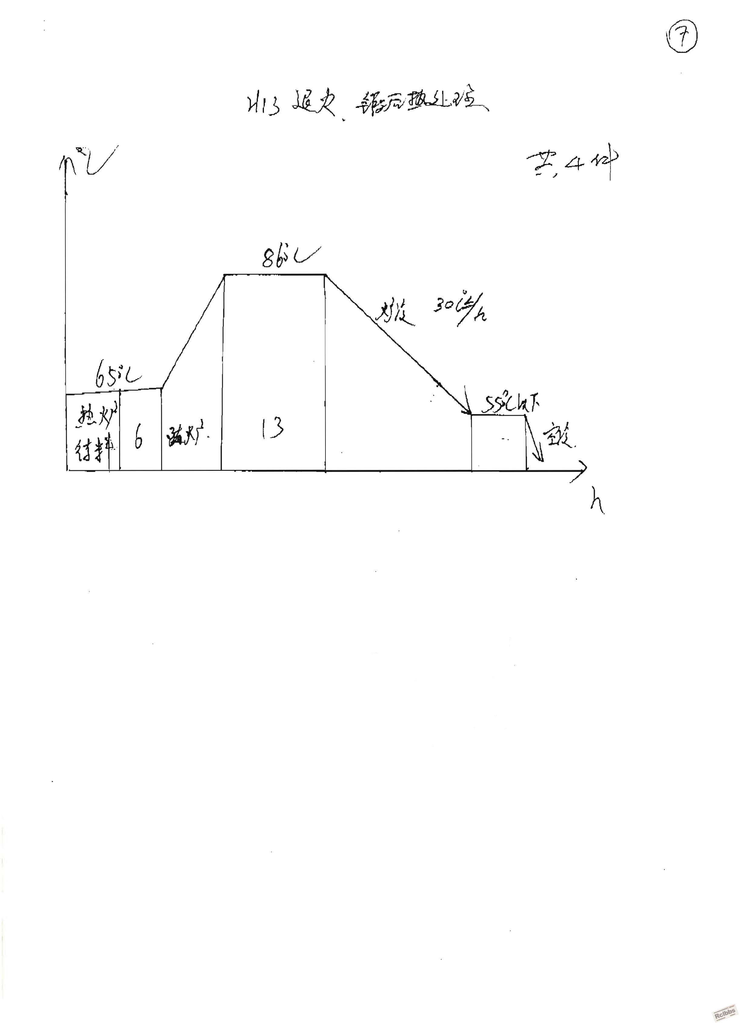

       锻后热处理工艺如下图:
       请各位讨论一下这个锻造工艺及锻后热处理是否合理。
       另,有人说,H13无法球化,因此一般不采用球化退火工艺!
       补充:钢采用电炉+LF炉精炼,下注法模注。
所以因为 + 10 鼓励交流!

H13可以完全球化,可以采用球化退火工艺。

       对锻造不甚了解,对对方的工艺持怀疑态度就源于对方说H13不能球化,觉得对方是在忽悠,进而怀疑其锻造,热处理。
       说实在的,对LF炉的脱气能力也很怀疑。这么大的锻件,对方说860℃脱氢效果更好,可以免去650℃去氢退火,似乎也有唬人之嫌。毕竟,溶解度差还是很大的。。。。。。。

H13是可以球化退火处理的,,可以880摄氏度,保温2~4小时,降温750摄氏度保温4~6小时,炉冷500出炉
组织为点状和小球状珠光体,质量评定可按GB/T1299-2000标准评定

如果钢材冶炼质量好的话可以不去氢,这么大的件想要球化的很好有些困难,表面碳化物该怎么办呢?锻后的冷却方式需要考虑下,如果这个冷却好的话,工艺上的这个球化基本可行,稍微修改一下即可。
预处理对后续的淬火又有很大影响,难,还是要仔细斟酌一下。

[b]此钢锭巨大,内外组织晶粒差别会很到;因此需要考虑扩散退火.
工艺1:扩散退火+降温到1180度,始锻,三敦三拔有利于均匀化组织(多次顿拔、十字锻打
、六面锻造);+去氢退火+球化退火+调质;
工艺2:扩散退火+降温到1180度,始锻,三敦三拔有利于均匀化组织(同上),此后淬火+高温回火代替球化处理+调质;
第2工艺的前提,钢锭务必氢含量符合要求.
以上个人意见.

哦,楼主的工件钢锭巨大,可以思考8楼的专家的意见,可以通过增加去氢退火,也是说8楼的第一个退火工艺,如果说楼主的客户不能沟通退火工艺的话,那么可以参考八楼的第二种工艺,前提的要求八楼意见已说明了钢锭务必氢含量符合要求

       看来三镦三拔对于消除网状共晶碳化物、均匀化组织是十分必要的。但是从上面的工艺单看,仅仅是镦了一次,然后就是锻制成型了。
       关于扩氢退火,如果钢中的H含量在1.8PPm以下,白点敏感性就趋近于0。从浇包分析来看,氢含量在1.4ppm,看来对方不进行扩氢退火也无大的影响。
       至于球化,上面的工艺温度是否偏低呢?毕竟H13的AC1在875℃。
签到天数: 154 天

此种大规格钢锭,采用多次镦拔不是消除共晶碳化物,而是为是钢锭的组织更加均匀;单纯的镦拔,并不能是充分均匀钢锭的内外组织,此间还要采用十字锻造,才能使钢锭内外组织组织均匀;如果确认氢含量的确在氢含量在1.4ppm以下,当然并不需要退氢处理;仅仅采用电炉+LF炉精炼浇铸钢锭,就能保证氢的含量,这点真让人怀疑。
4楼的H13退火温度工艺是恰当的,对于大件来讲,保温时间务必保证,否则内外球化组织差别很大。
