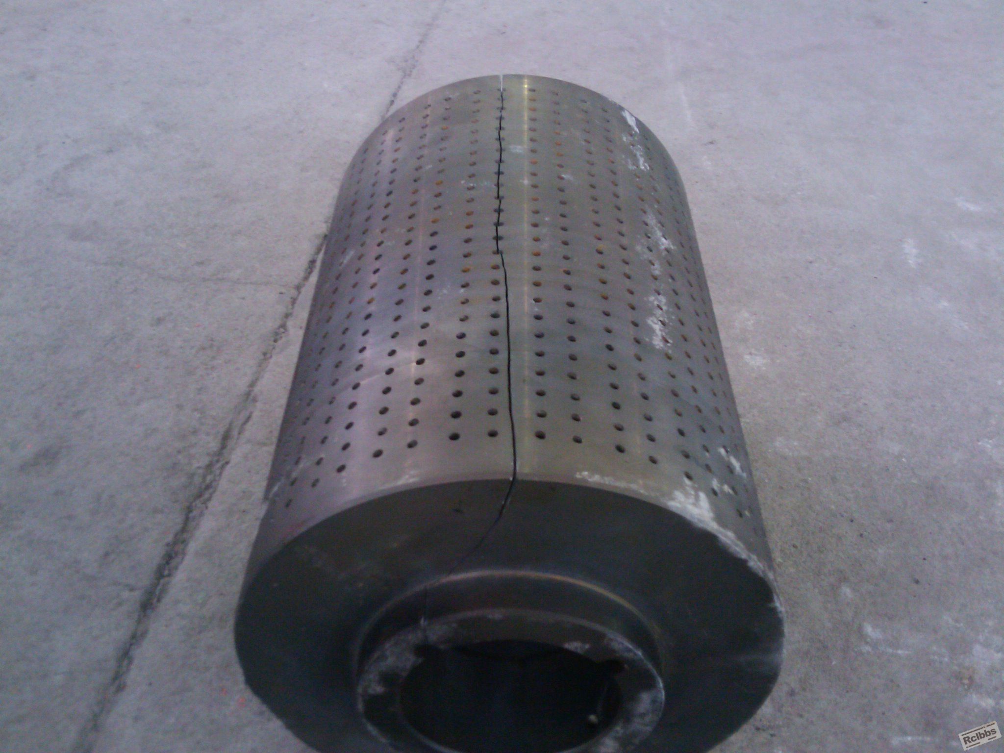

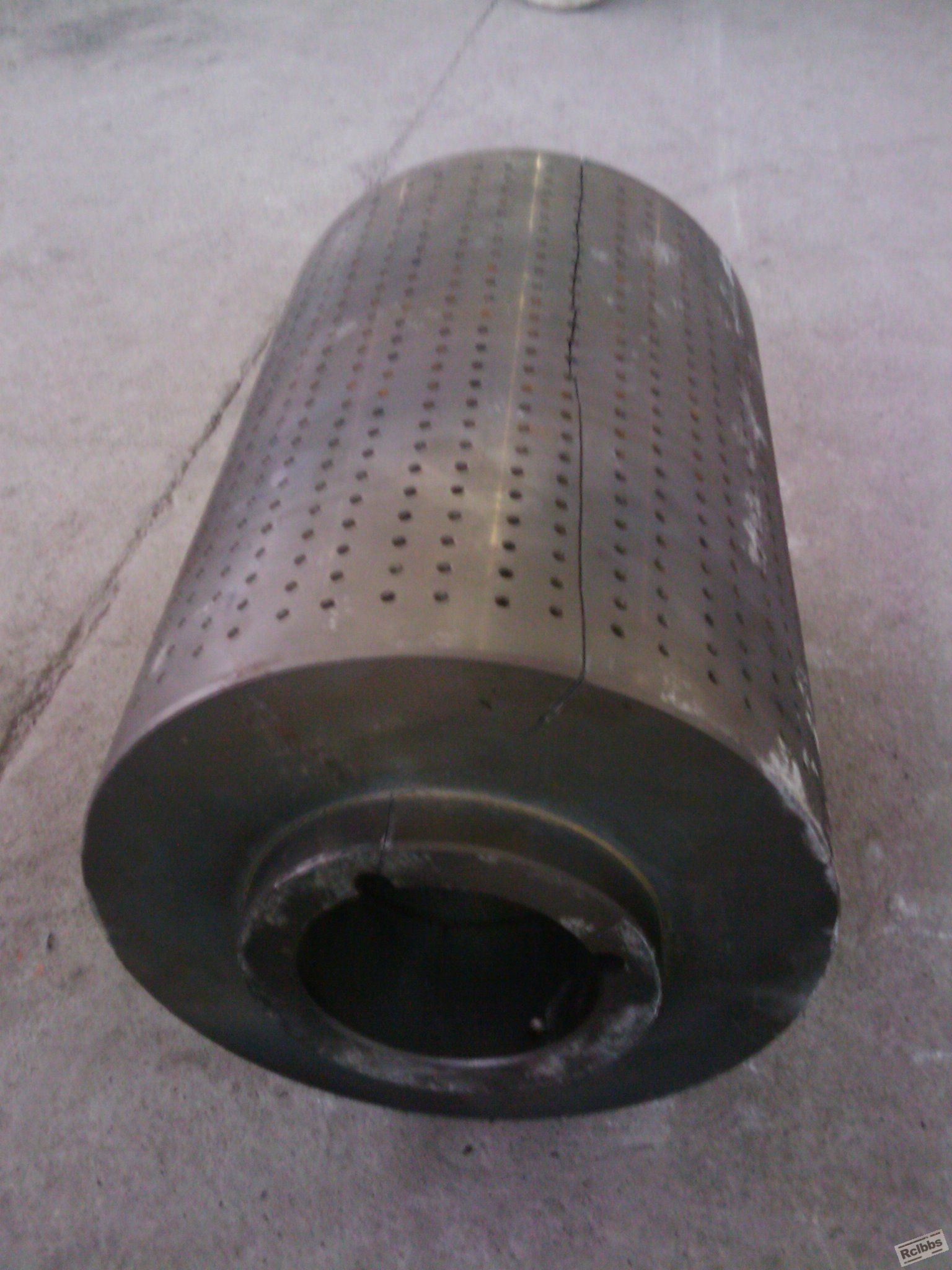

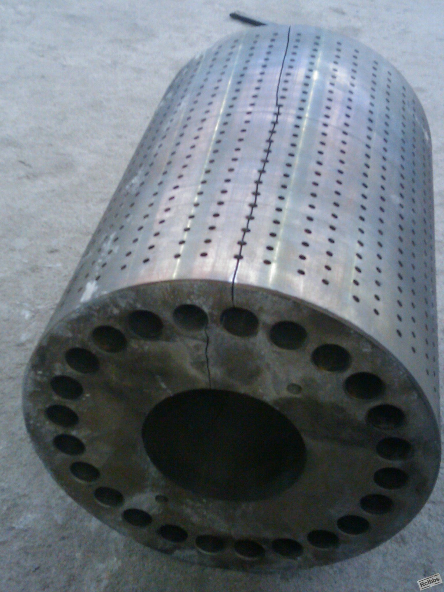

请朋友们帮助一下:
     Cr12MoV三个大圆辊,中空,外圆很多小孔,直径180高360,要求硬度为HRC:62-63,热处理前做了应力消除650*3小时,1020*50分气淬,0.45个压,160回火四次,每次保温4.5小时油回火,放了一个月没动今天开裂,整个辊裂开,起始在键槽处,请各位帮忙分析一下原因,谢谢!

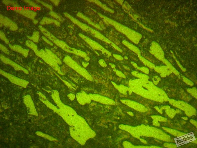

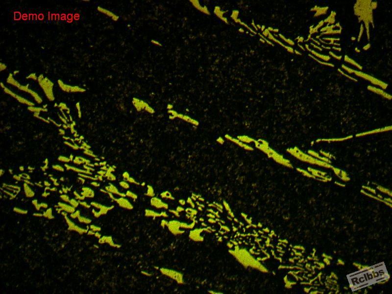

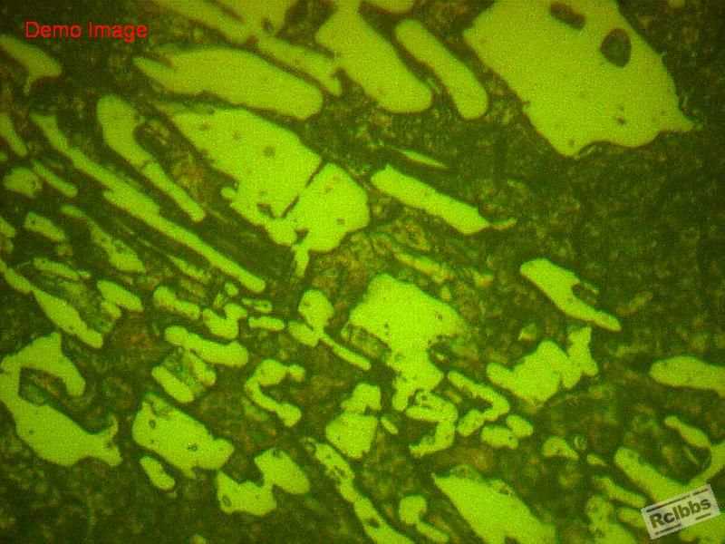

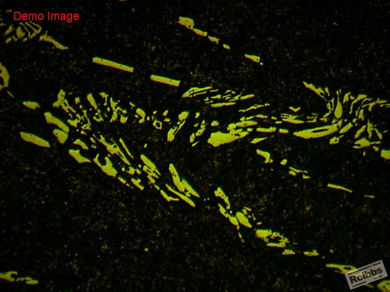

 楼主| 发表于 2011-3-1 18:37:45 | 显示全部楼层

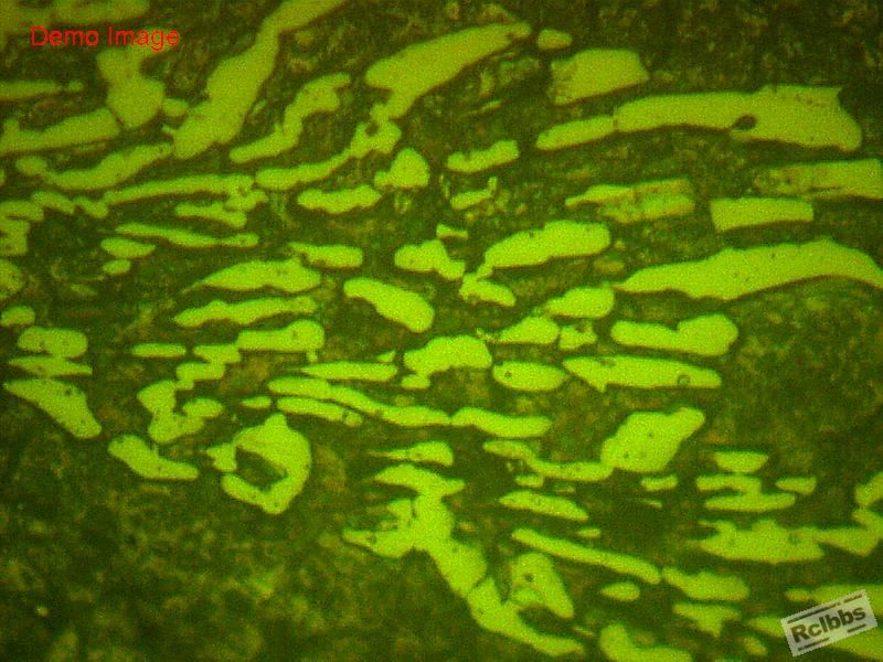

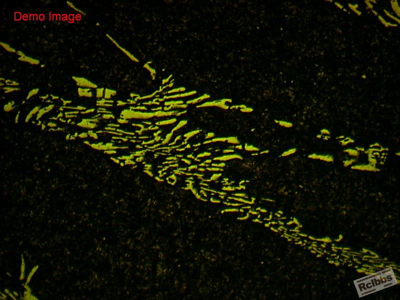

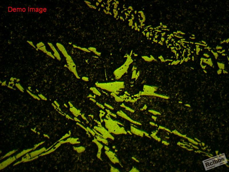

今天拍了几张照片,原辊体和淬火后回低温170*4H再深冷-150*80M后的金相图。请各位帮忙分析一下! IMAG0004.jpg IMAG0006.jpg IMAG0007.jpg
100倍
100倍
500倍
500倍
500倍
500倍
500倍
500倍
100倍
100倍
100倍
100倍
100倍
100倍

签到天数: 1505 天
发表于 2011-3-2 06:51:09 | 显示全部楼层
楼主,讲讲你的真空炉淬火的冷却方式?是360度冷却还是上下循环对吹冷却?
