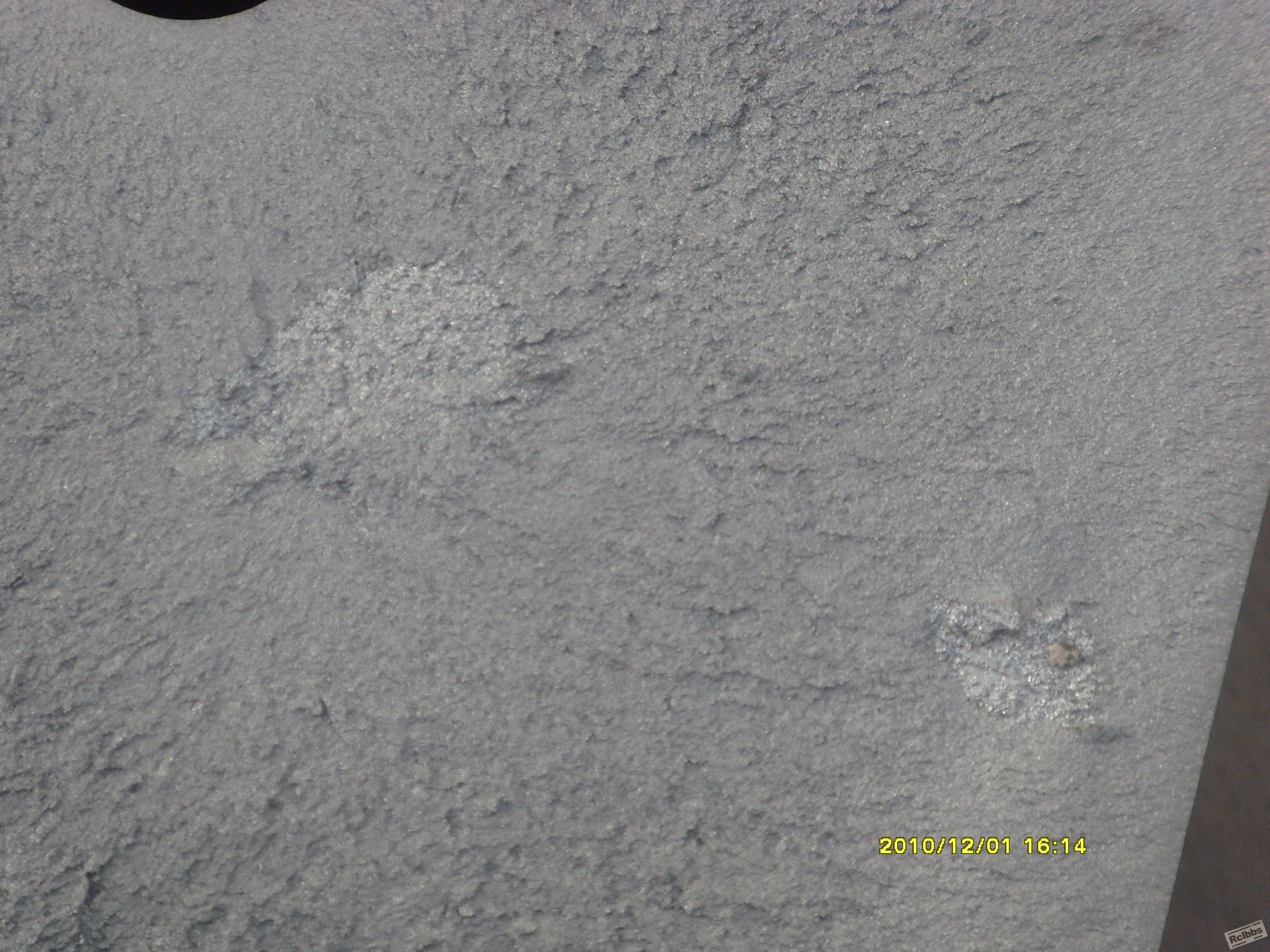

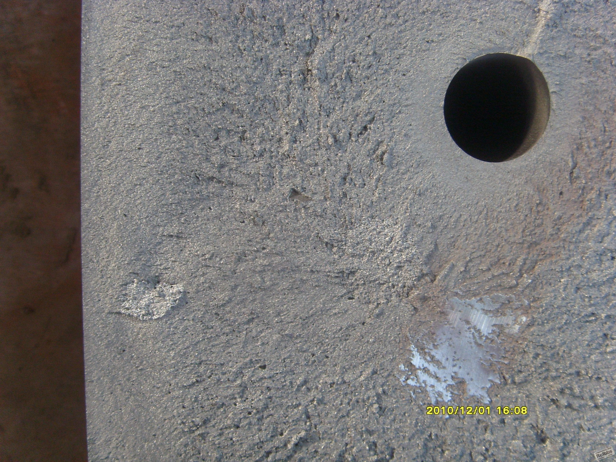

轴承钢轮圈模,每件重60公斤,多用炉淬火温度800保温4小时,快光油冷却30分钟,260回火6小时,没有异常,20小时后,有两件从中间裂开,附上断口照片,有两处异常组织,请大家看看是何异常组织,谢谢。

感觉是夹杂缺陷造成

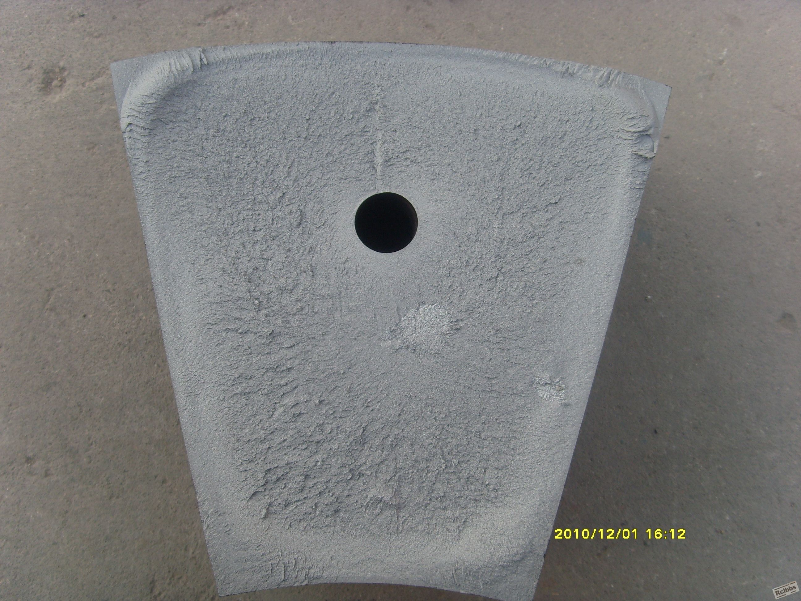

断裂处很整齐啊

回楼上,这是一种轮圈模,12件拼成一个圆,为组合模,拼成后的组合模外圆尺寸2400,内圆1850,厚度约260。这样一个大环,线切割分成12件,每件的大约尺寸就出来了。从断口看存在至少两处缺陷组织,是偏析?疏松?白点?夹杂?我不能确定,缺陷是否是开裂的主要原因,我的工艺有没有问题?请指教。

我看见了白点。

前两天.又裂了4件和上面一样的模具,其中两件在油中冷却时就裂了,两件回火后裂的。图示为模具截面,上边长110,下边长210,高200,模具厚度约240,单件重60公斤。以前在真空炉做时也裂过,本地同行在多用炉做时也同样发生过淬裂现象,本人认为,这种截面是梯形的模具是否就是容易淬裂,从热处理工艺上就真的解决不了吗?请大家指点,模具要求硬度55-60。

800度加热有点低,加热设备用盐浴炉最好。

感觉是外硬内软,组织结合处应力过大。

那有没有可能是残余奥氏体的影响呢
回火后仍有大量的残余奥氏体,在冷却时发生转变,残生应力造成的开裂呢

回13楼,检查心部硬度28-32,组织应力很大,我用的是北京华立的快速光亮淬火油,四个快速搅拌,这样大的轴承钢件,难道心部只能淬到30.,这正常吗?

不正常。心部》45rc较好,建议充分预热,高温短时加热淬火
